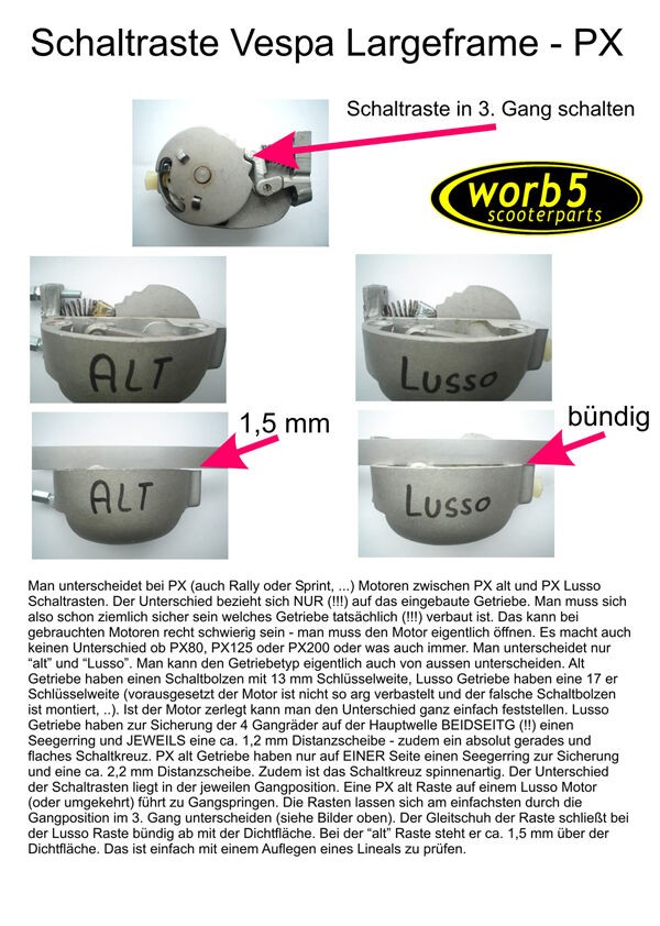

    • March 11, 2012 at 15:45
    Gugst du
      • 129.41 kB
      • 600 × 842
      • 249

    • March 11, 2012 at 17:26
    Danke, hab ich auch schon gefunden. Leider hab ich erst morgen Zeit das zu überprüfen!
    Ich hoffe, dass meine Zahnräder noch ganz sind. Wäre aber komisch wenn nicht, da beim montieren noch alles ganz war und gut aussah!

    • March 12, 2012 at 19:12
    Tatsächlich war die falsche Schaltraste verbaut. Ich hoffe, mit der Richtigen ist das Problem gelöst! Muss ich mit Folgeschäden rechnen? Ich bin nur ca 1 km gefahren und und da nur kurz im 3. Gang...
