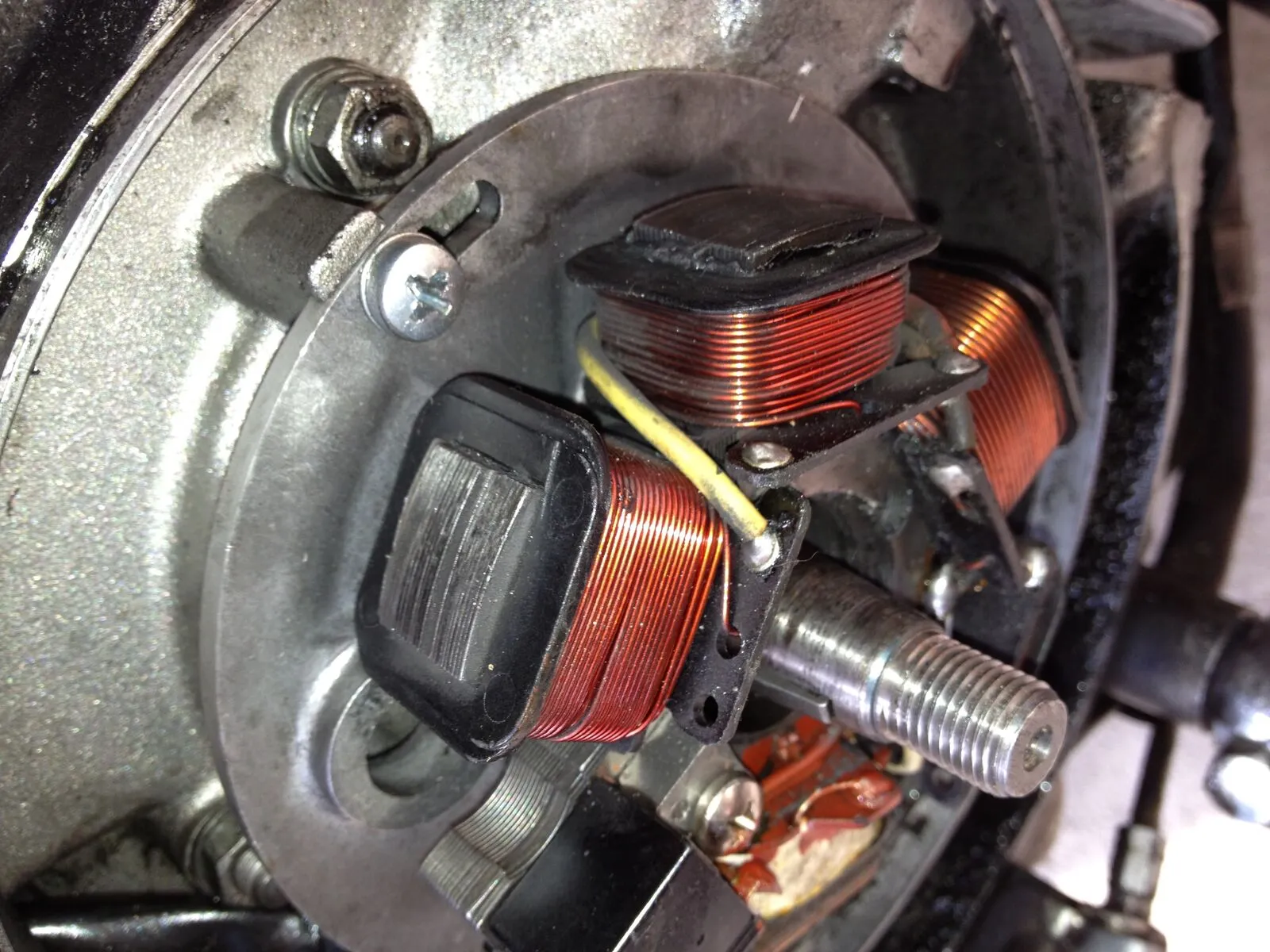

    Vorgestern habe ich mich daran gemacht die Zündung auf 17° v OT einzustellen lief dann auch recht gut .
    Bei der Probefahr,t nach dem ich die Grundplatte nocheinmal verschoben hatt,e habe ich HONK die Polradschraube nich fest genug angezogen und hab mir den Halbmondkeil abgeschert. :thumbdown:
    Ich dann am nächsten Tag eben zum SIP gedonnert 5 halbmondkeile angeschafft und einen eingebaut zammgeschraubt Kiste springt an aber 4taktet.
    Inzwischen ist es schon so weit das sie garnicht mehr anspringt -.-
    Zündgrunplatte habe ich kontrolliert passt alles von der Position

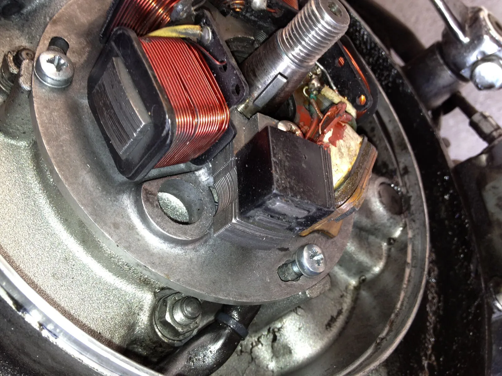

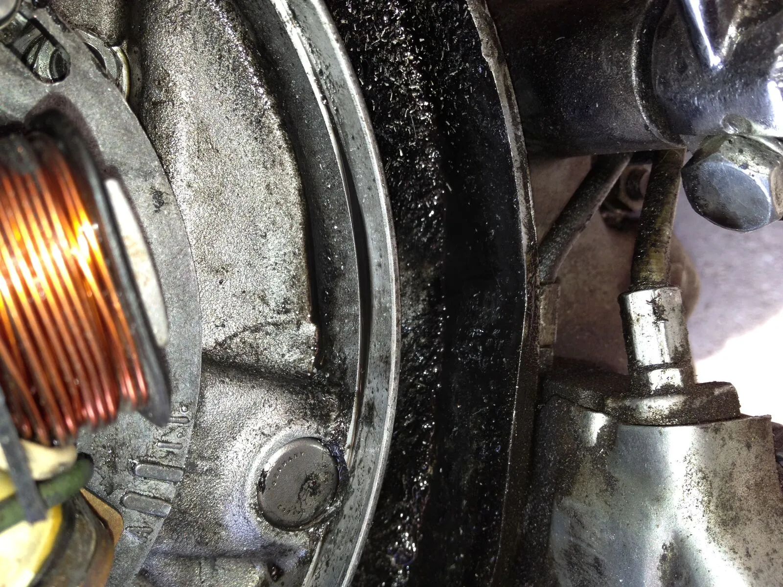

    Hab hier noch ein paar Bilder meine Zündgrundplatte angehängt sieht auch recht dreckig aus ...
  • wenn der pickup nichts mitbekommen hat gehe ich anhand deines fotos mal davon aus, der dein [lexicon='zzp',''][/lexicon] viel zu spät ist, ich tippe mal auf ot bis 10 grad vor ot .... nahand des bildes
    würde fürs bescheiden laufen bzw. viertakten sprechen ...
