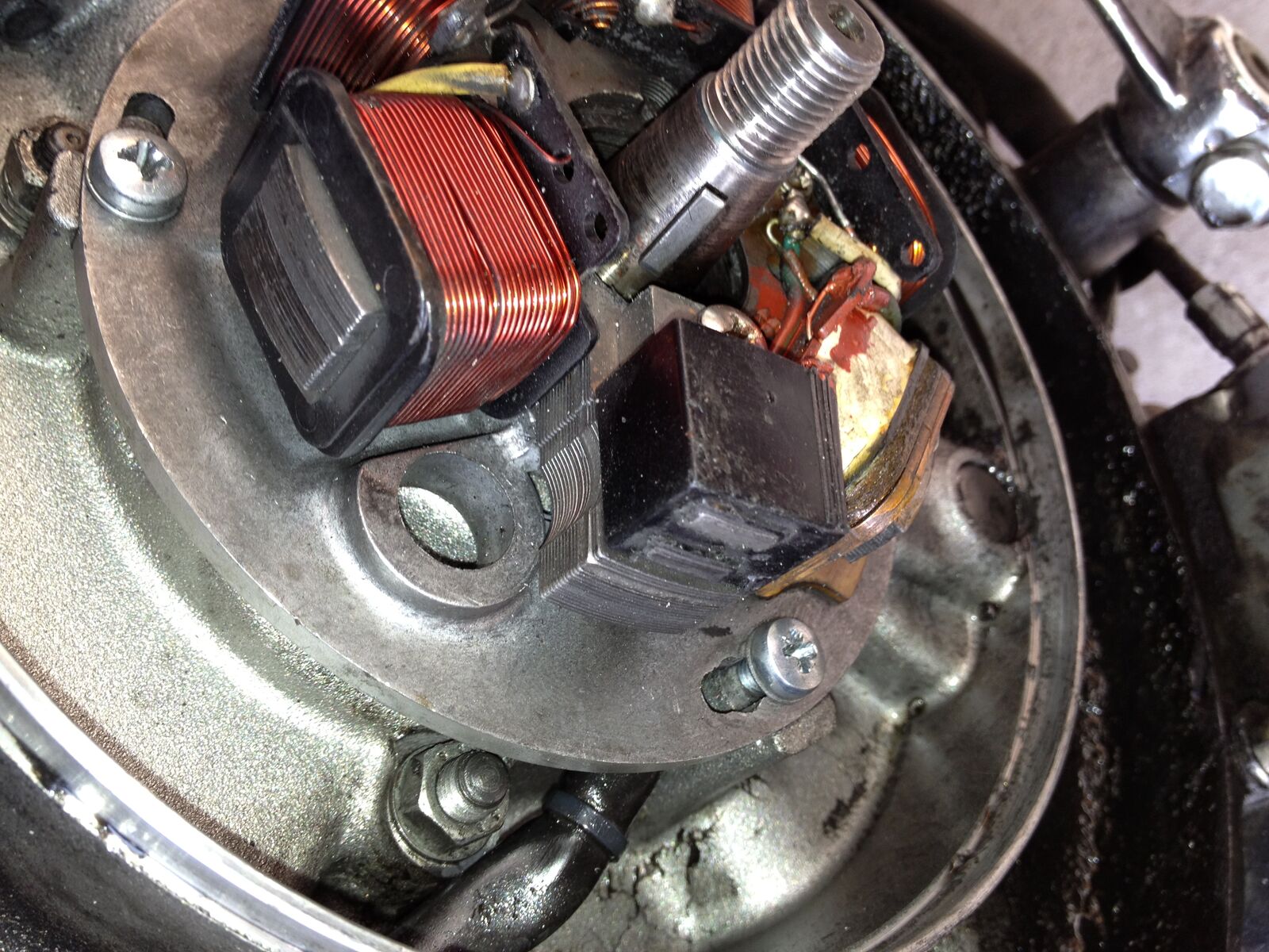

    Vorgestern habe ich mich daran gemacht die Zündung auf 17° v OT einzustellen lief dann auch recht gut .
    Bei der Probefahr,t nach dem ich die Grundplatte nocheinmal verschoben hatt,e habe ich HONK die Polradschraube nich fest genug angezogen und hab mir den Halbmondkeil abgeschert. :thumbdown:
    Ich dann am nächsten Tag eben zum SIP gedonnert 5 halbmondkeile angeschafft und einen eingebaut zammgeschraubt Kiste springt an aber 4taktet.
    Inzwischen ist es schon so weit das sie garnicht mehr anspringt -.-
    Zündgrunplatte habe ich kontrolliert passt alles von der Position
    Jetzt habe ich folgende Fragen.
    Liegt es an dem noch unabgestimmten Vergaser , der vor dem abscherer aber lief?
    Liegt es an der Zündung warum auch immer?
    Kann es sein das er vllt Falschluft durch den Simmering an der Polradseite zieht?
    Fragen über Fragen aber ich bin langsam ratlos.
    Zündkerzen habe ich verschiedene probiert, anschieben versucht, Vergaser gereinigt.
    kein Mucks.
    Bin für jede Frage und Antwort sehr dankbar.
    Beste Grüße Paddy

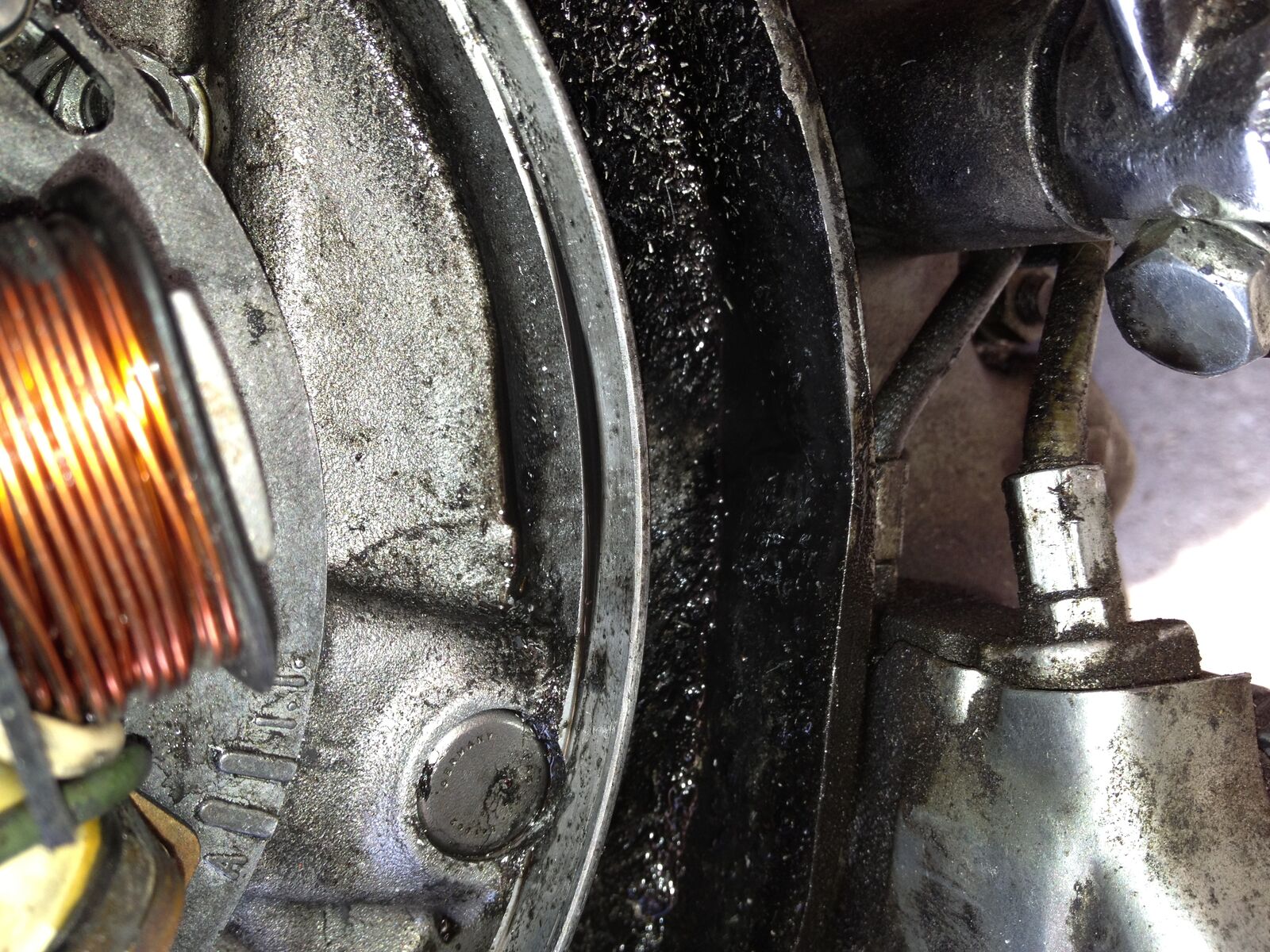

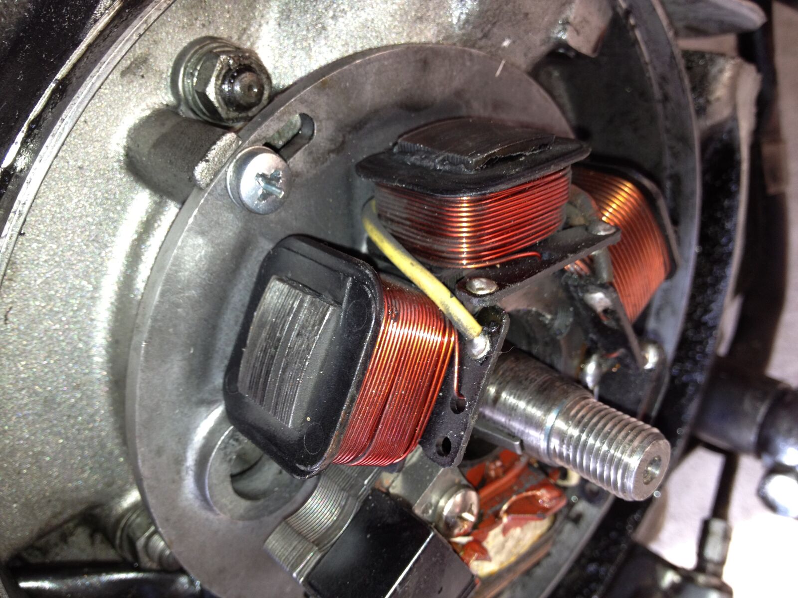

    Hab hier noch ein paar Bilder meine Zündgrundplatte angehängt sieht auch recht dreckig aus ...

    wenn der pickup nichts mitbekommen hat gehe ich anhand deines fotos mal davon aus, der dein zzp viel zu spät ist, ich tippe mal auf ot bis 10 grad vor ot .... nahand des bildes
    würde fürs bescheiden laufen bzw. viertakten sprechen ...

    So siehts aus als allererstes sauber den ZZP abblitzen und für den Anfang auf 18° stellen
