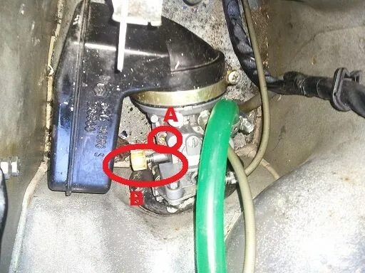

  • Ich hab mich dann nochmal um die Einstellungen gekümmert.
    nachdem ich ein wenig an Schraube A gedreht habe (rausgedreht) lief sie ruhig. Sowohl im Standgas als auch bei der Fahrt. es schien alles in Ordnung.
    Irgendwann fing sie im Leerlauf an hochzudrehen.
    anschließend hatte ich Probleme sie wieder anzubekommen.
    Jetzt meine Frage, wofür sind Schraube A und B genau da? was wird mir ihnen eingestellt?
    Schraube A das Gemisch des Standgases?! und B?
  • B ist gemisch und A Standgas, wenn ich das richtig sehe.

  • ich würd ja sagen, dass A die nebendüse ist :D
    und damit klar ist, warum das ding nicht will :D
    B ist leerlauf-gemisch-einstellschraube...

  • Ja du hast Recht Olo. 8)

  • dann hab ich mich wohl vertan.
    also A schön wieder ganz reinschrauben und in Zukunf unbeachtet lassen
    und B dann zum spielen mit dem Standgas nehmen, hab ich das richtig verstanden?
  • eine Stunde lang versucht und das Ergebnis:
    nichts, wenn ich an Schraube B drehe passiert NICHTS
    hab sie (bei laufendem Motor) rein gedreht, raus gedraht, fast ganz abgedreht und es gab keinen Unterschied.
    Dann hab ich die Nebendüse A einmal ganz herausgedreht, Dreck war keiner dran, und wieder rein und das ganze von vorne, Ergenis: NICHTS
