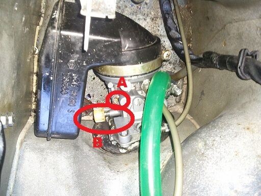

    Ich hab mich dann nochmal um die Einstellungen gekümmert.
    nachdem ich ein wenig an Schraube A gedreht habe (rausgedreht) lief sie ruhig. Sowohl im Standgas als auch bei der Fahrt. es schien alles in Ordnung.
    Irgendwann fing sie im Leerlauf an hochzudrehen.
    anschließend hatte ich Probleme sie wieder anzubekommen.
    Jetzt meine Frage, wofür sind Schraube A und B genau da? was wird mir ihnen eingestellt?
    Schraube A das Gemisch des Standgases?! und B?

    • March 22, 2012 at 21:30
    B ist gemisch und A Standgas, wenn ich das richtig sehe.
    Grüße
    Zapper

    • March 22, 2012 at 21:51
    ich würd ja sagen, dass A die nebendüse ist :D
    und damit klar ist, warum das ding nicht will :D
    B ist leerlauf-gemisch-einstellschraube...

    • March 23, 2012 at 08:28
    Ja du hast Recht Olo. 8)

    • March 24, 2012 at 12:01
    dann hab ich mich wohl vertan.
    also A schön wieder ganz reinschrauben und in Zukunf unbeachtet lassen
    und B dann zum spielen mit dem Standgas nehmen, hab ich das richtig verstanden?
    2,537
    62,042
    11,825
    • March 24, 2012 at 12:05
    Nein, richtig ist das A reingeschraubt wird und fertig. B dient nicht zur Gemischzusammensetzung im Standgas, aber nicht zum Einstellen der Standgashöhe.

    • March 24, 2012 at 12:37
    Zitat von rassmo
    B dient nicht Gemischzusammensetzung im Standgas
    ja aber genau das will ich doch erreichen!
    2,537
    62,042
    11,825
    • March 24, 2012 at 12:39
    Kleiner Schreibfehler von mir. Natürlich dient sie zur Gemischeinstellung.
  • PK50 S
    45
    PK 50 S Bj. '83
    • March 24, 2012 at 15:09
    eine Stunde lang versucht und das Ergebnis:
    nichts, wenn ich an Schraube B drehe passiert NICHTS
    hab sie (bei laufendem Motor) rein gedreht, raus gedraht, fast ganz abgedreht und es gab keinen Unterschied.
    Dann hab ich die Nebendüse A einmal ganz herausgedreht, Dreck war keiner dran, und wieder rein und das ganze von vorne, Ergenis: NICHTS
    frustrierend, und das an einem so schönen Tag :(
