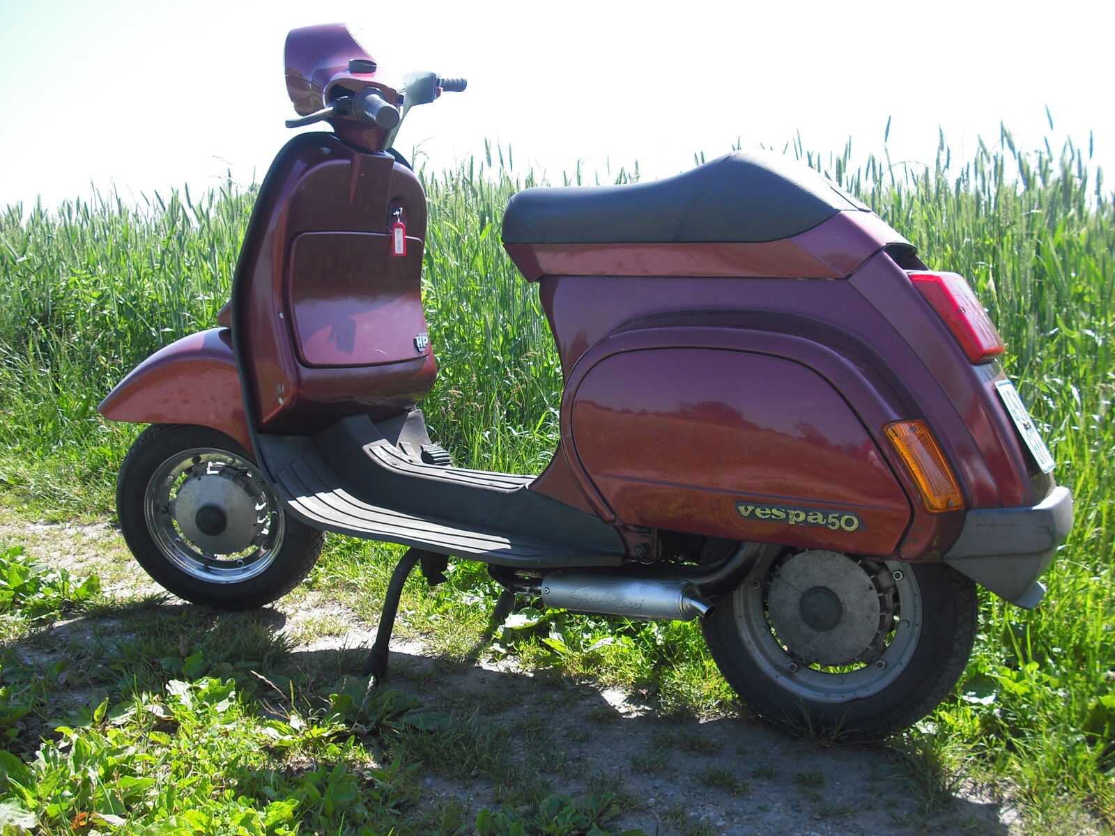

    Welche sichtbaren Merkmale hat die HP4 ?
    - Monositzbank
    - anderes Rücklicht
    Weitere äußere Merkmale ?
    Ist das Beispiel hier eine ? ( bitte jetzt keine Preisdiskussion, es geht nur um die Bilderchen)

    Ist keine. Die Monositzbank ist auch kein zwingendes Erkennungsmerkmal, da diese aufgrund irgendwelcher italienischer Regeln dort auf nahezu jeder 50er montiert sind. Gleiches gilt für das flache Rücklicht, das alle italienischen PK 50 XL 2 hatten.
    Erkennen kann man die HP4 ansonsten äußerlich eigentlich nur am entsprechenden Schriftzug unten rechts am Handschuhfachdeckel und am zusätzlichen Aufkleber neben dem Schriftzug auf dem Seitendeckel. Und natürlich am Motor (größere Zylinderhaube, Polrad).

    Wie isses mit dem Rücklicht ?
    Kam die HP4 nur mit dem RüLi wie auf den Fotos, oder gabs auch Originale mit dem Standard-Elefantenfuß ?

    das hier wär eine HP (ital. 3 Gang; keine HP4)
    erkennbar am HP Schriftzug am Handschuhfach
    auf den Seiten steht nur Vespa 50...

    • March 13, 2012 at 14:29
    Und bei der HP4 mit 4 Gängen gehört normalerweise dieser Aufkleber drauf.

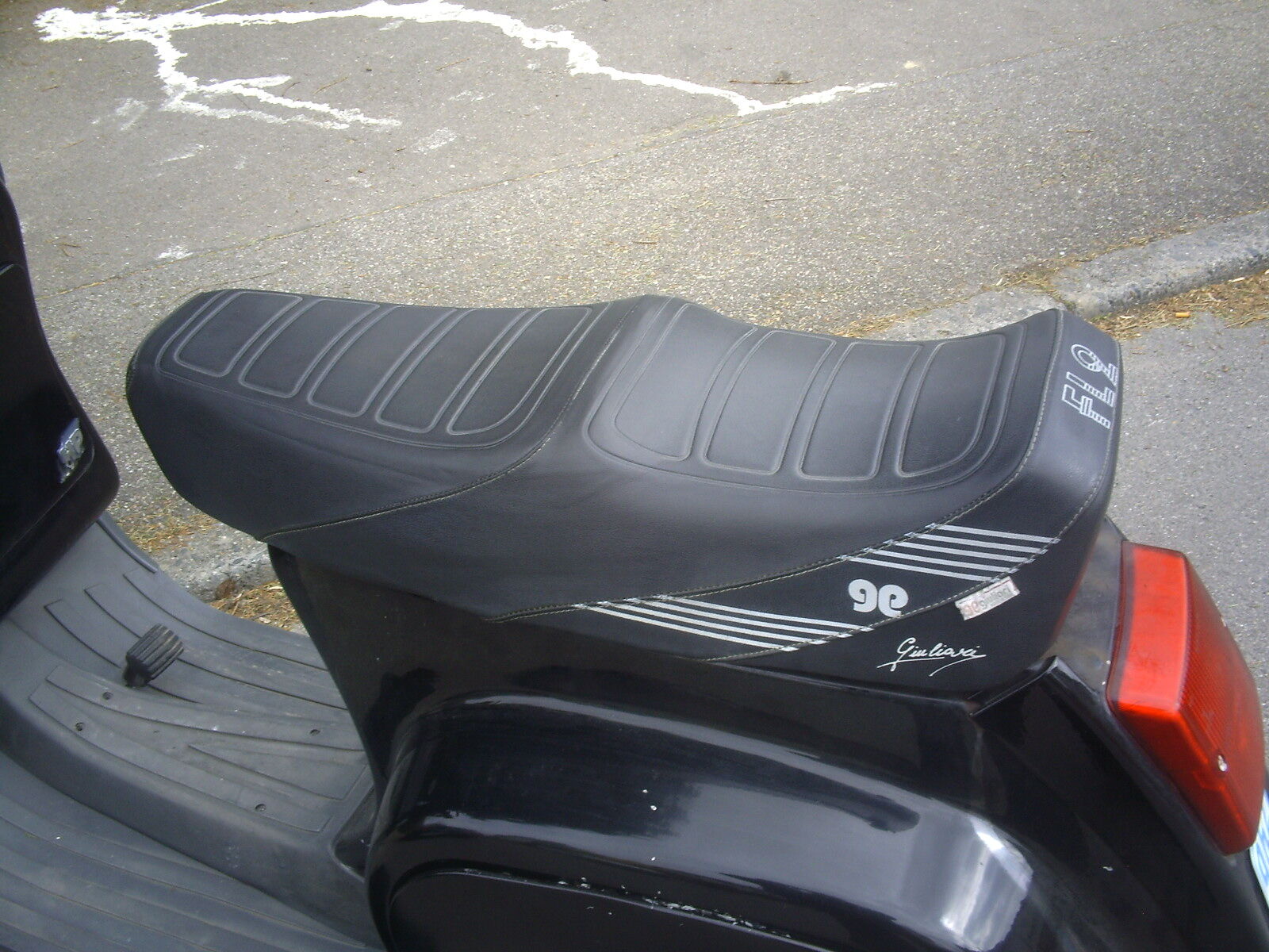

    die sitzbank ist doch das ecklichste an der hp. ich fahre selber eine und habe eine andere sitzbank drauf, die einfach optisch besser aussieht.
    • March 29, 2012 at 21:38
    Jetzt sag nicht, du hast eine V50 Sitzbank auf die HP4 montiert, weil das so toll aussieht... :S

    • March 29, 2012 at 21:49
    sicherlich nicht. :P ich weiss nicht mehr von welchem Teil ich die Sitzbank habe. Auf der bank steht hinten yankee drauf... kann ja morgen mal bilder reinhauen.

    • March 29, 2012 at 21:58
    das ist nicht die, die ich habe.... das ding sieht ja noch hässlicher aus als die orginale. ich habe noch keine vespa mit der sitzbank gesehen die ich drauf habe und meister google hat auch keine bilder von der sb. ich werde mal morgen bilder machen gehen.

    • March 31, 2012 at 14:06
    jetzt habe ich mal Bilder von meiner Sitzbank gemacht. Hat jemand schon so eine Sitzbank auf der Vespa gesehen? Ich habe noch keine damit gesehen und wie ich schon sagte, hat Mister Google auch keine Bilder davon.

    • March 31, 2012 at 14:12
    tag ist echt nicht so schön kauf dir eine andere darum haste auch nix bei Google gefunden :rolleyes: mfg
