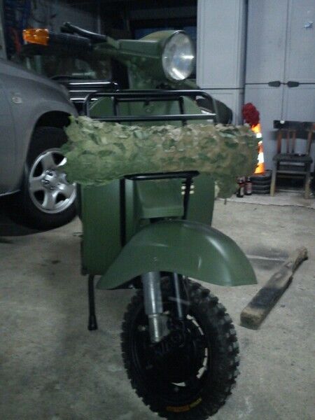

    hallo zusammen
    hier noch ein klener fortschritt an meiner kleinen
    zeit ist im moment ein wenig knapp,hoffe das ich die motorprobleme in den griff bekomme und das ding bald schnurrtein wenig kleine details noch
    dann ist se fertig hier einweiteres bil.
    vielleicht hat jemand ein tip was ich für ne sitzbank montieren soll?im moment als übergang die original aber die ist so scheuselig.
    gruss aus dem saarland

    • April 8, 2012 at 15:33
    • #24
    Zieh doch ein tarnnetz über die bank.dannsiehst du sie nicht mehr :D

    • April 8, 2012 at 20:49
    • #25
    beim hornbach gibts camouflagetape, das tät ich drüberplastern :D

    schaut für mich aus als wäre das rücklicht nich ganz mittig montiert und die blinker an den lenkerenden find ich auch nicht grad assend an ner pk aber ansonsten cooles teil.
    vor allem die reifen find ich geil!
