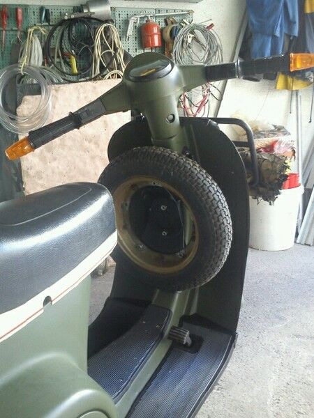

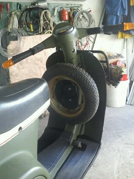

    da mein vergaserdüsen set noch immer nicht eingetroffen ist habe ich heute mein ersatzradhalter montiert.
    felge wird noch neu lackiert und bereift.
    vielleicht fährt jemand von euch einen 102ccm mit original 16/15 vergaser und gibt mir ein tip welche düse er fährt?
    dann noch eine schöne sitzbank drauf und ein paar feinheiten dann müsste es gut sein
