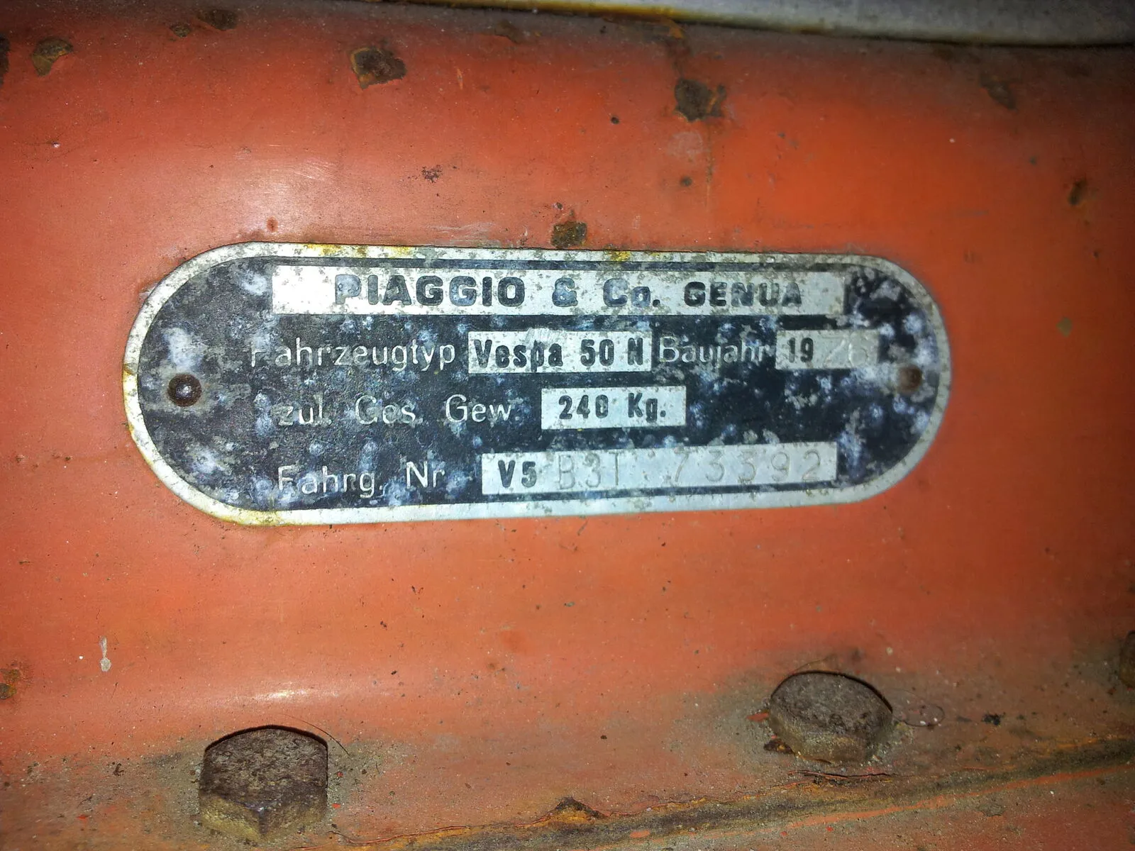

    3. was ist an meiner V50 alles original was nicht? (außer der gepäckträger)

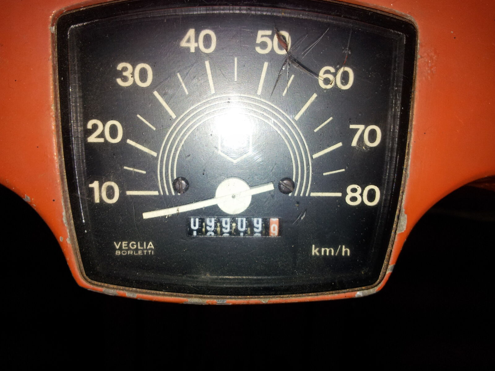

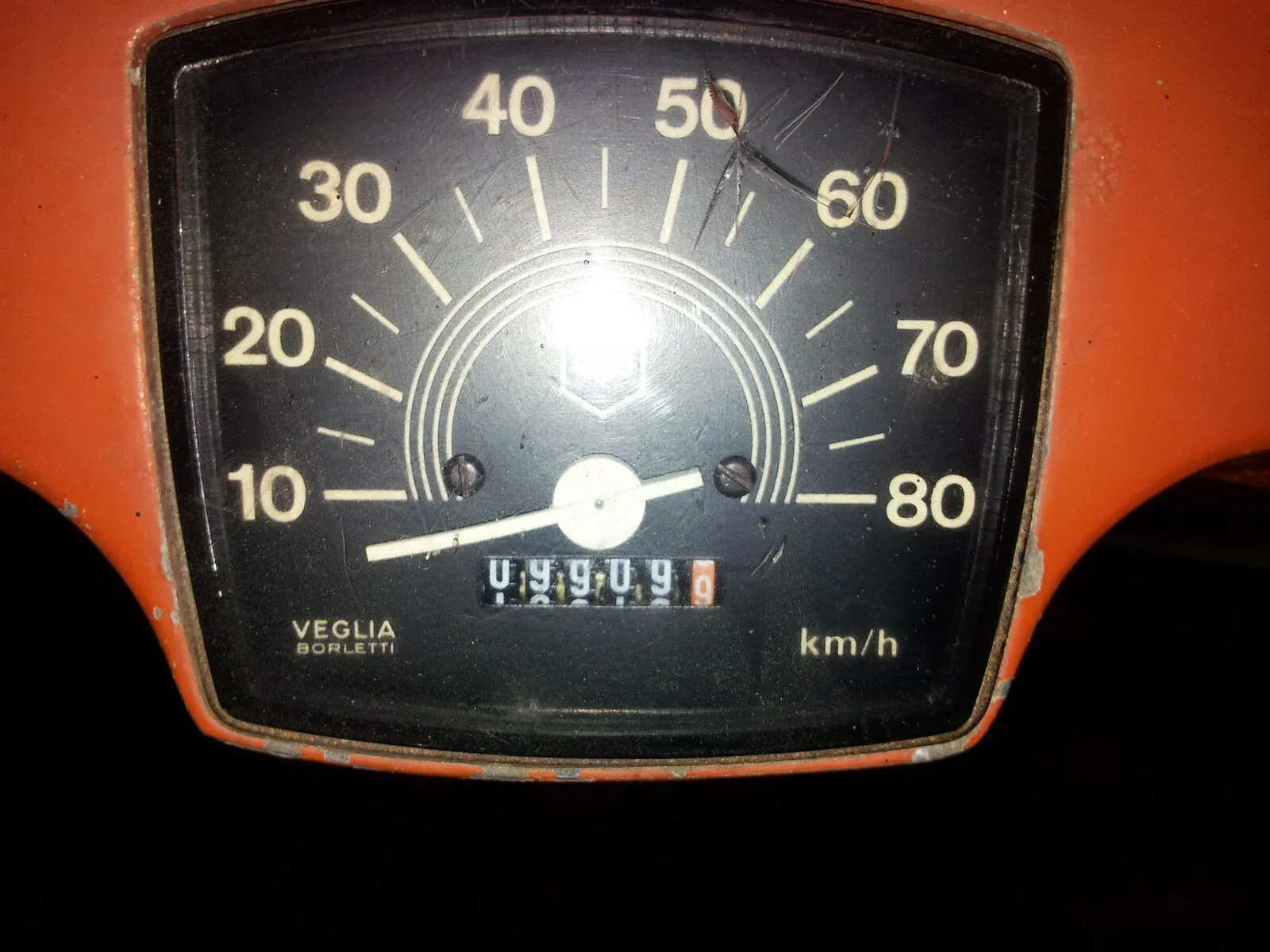

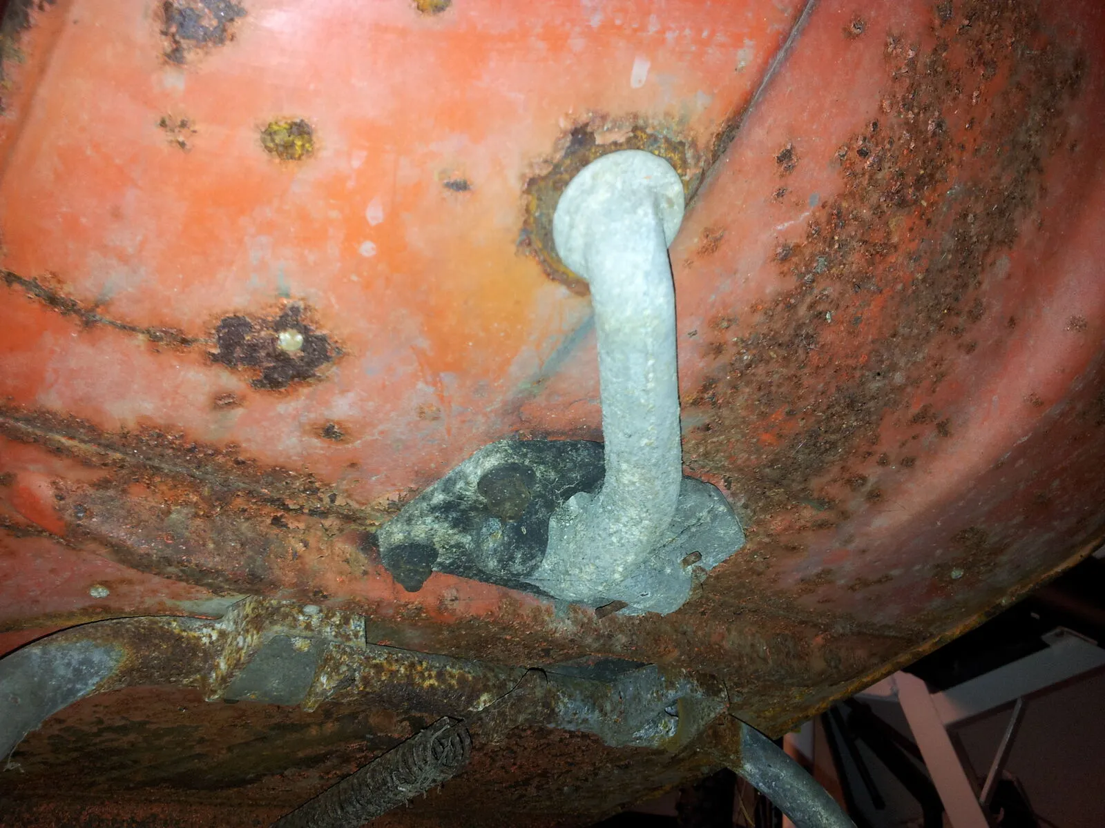

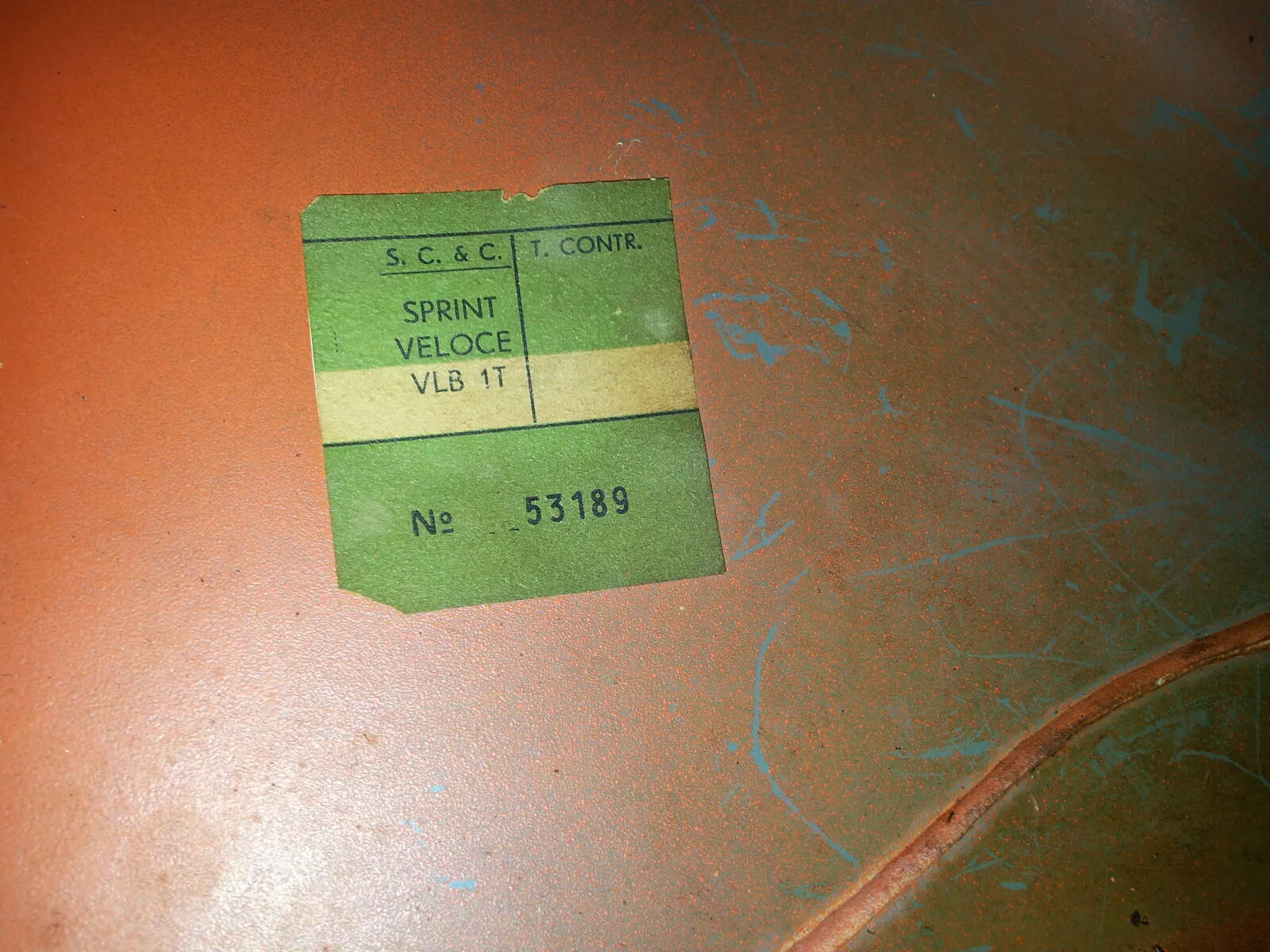

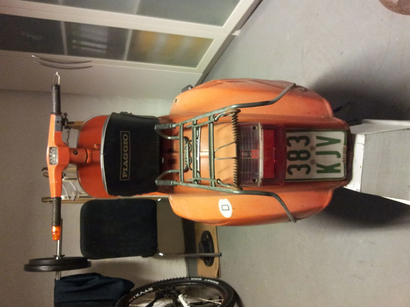

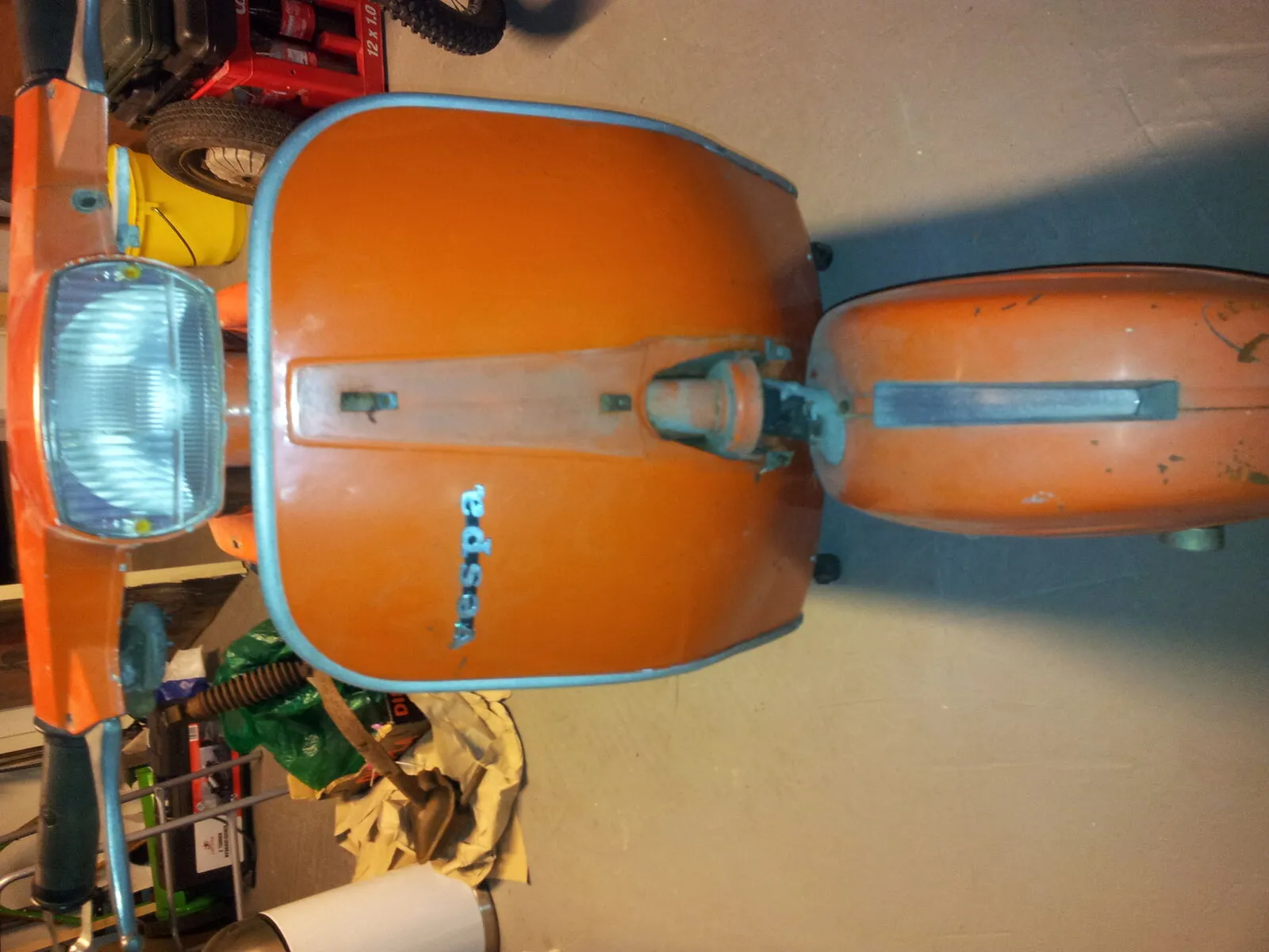

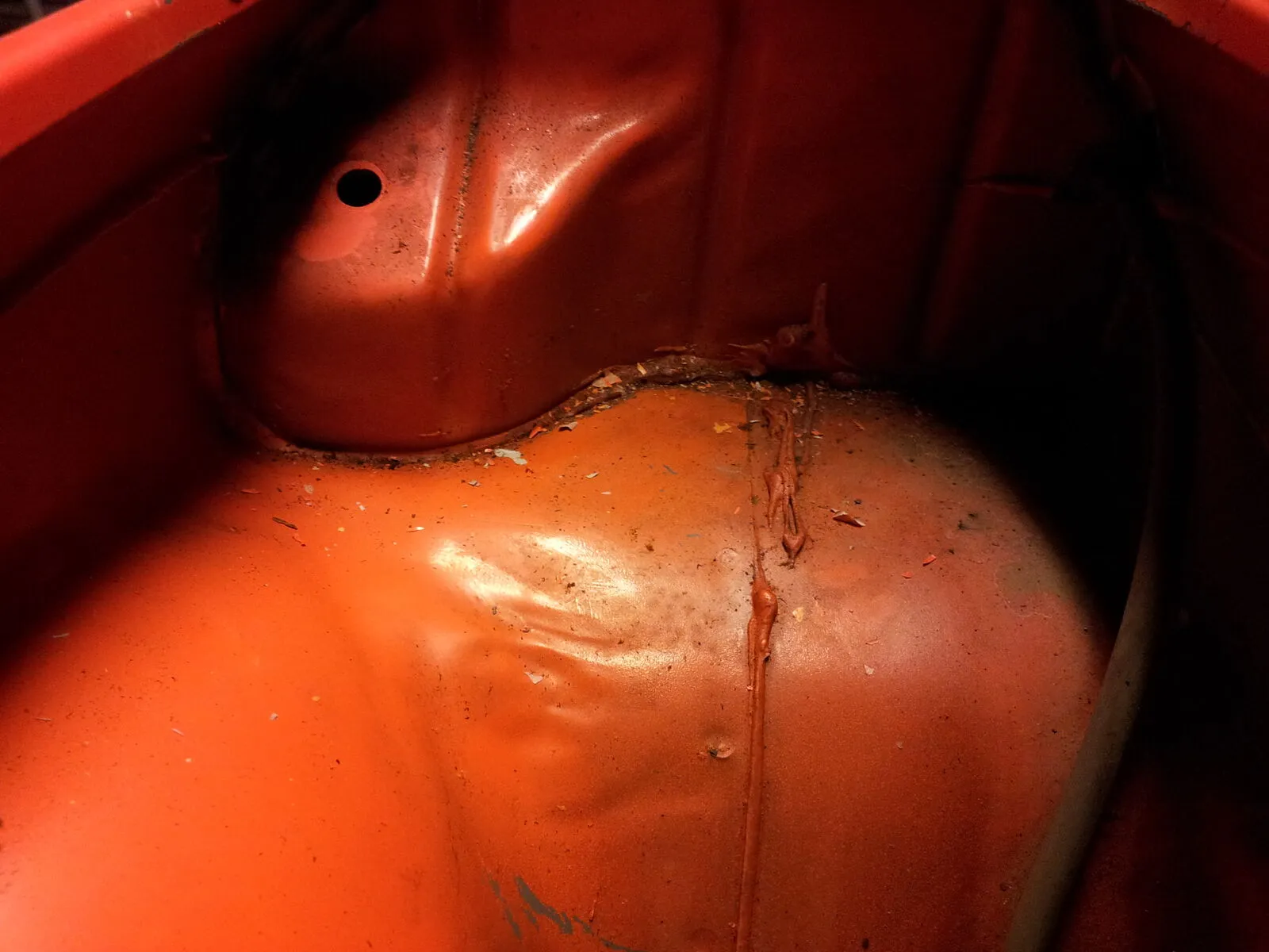

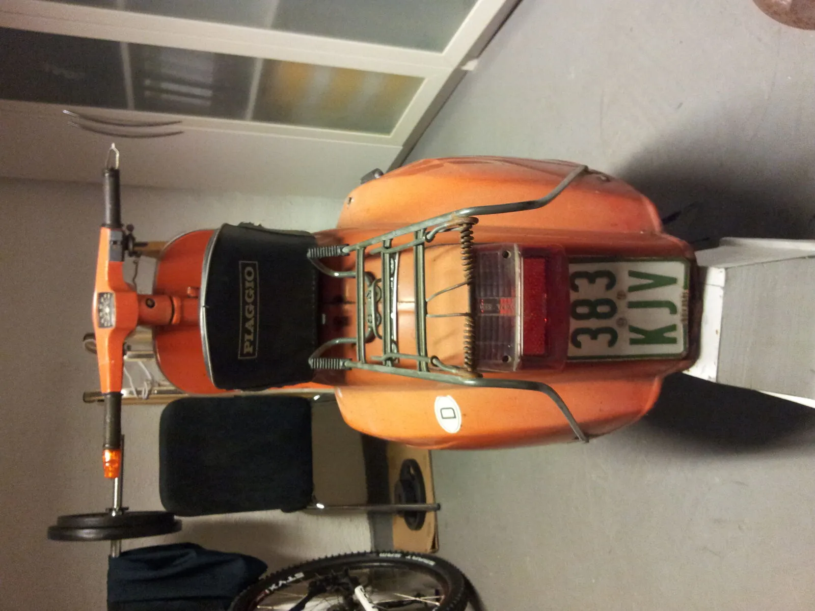

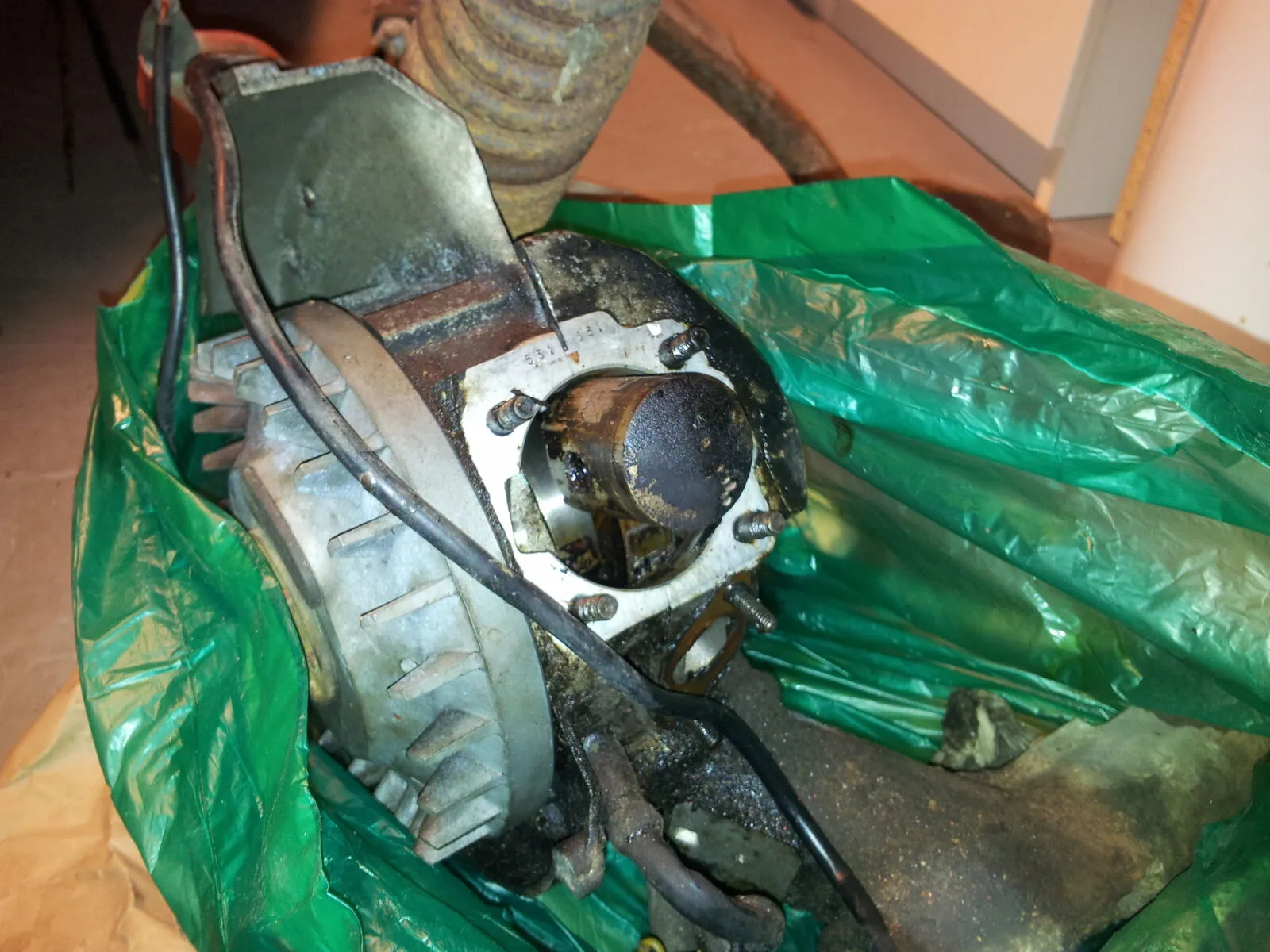

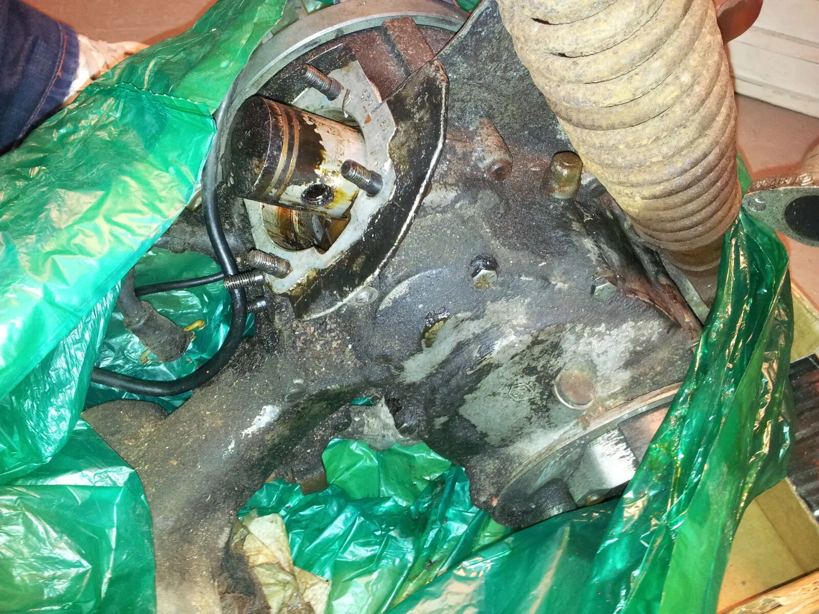

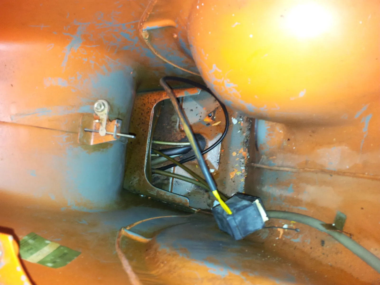

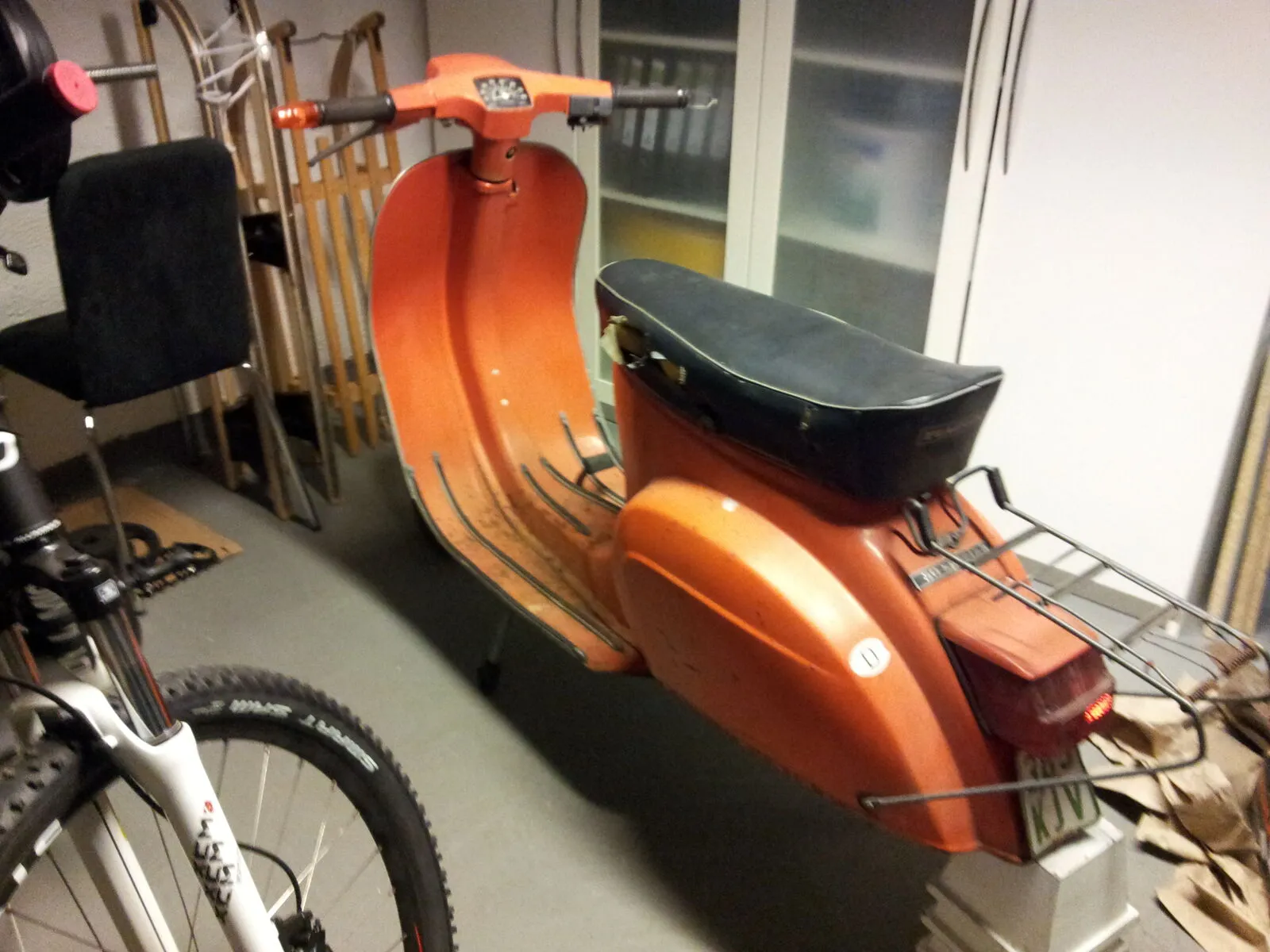

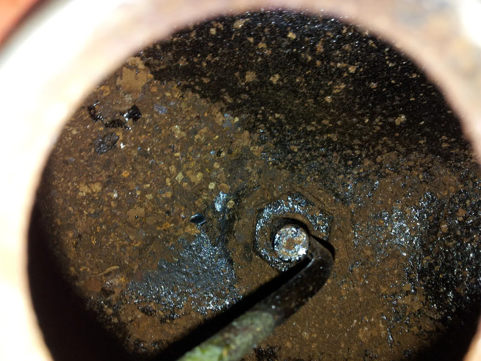

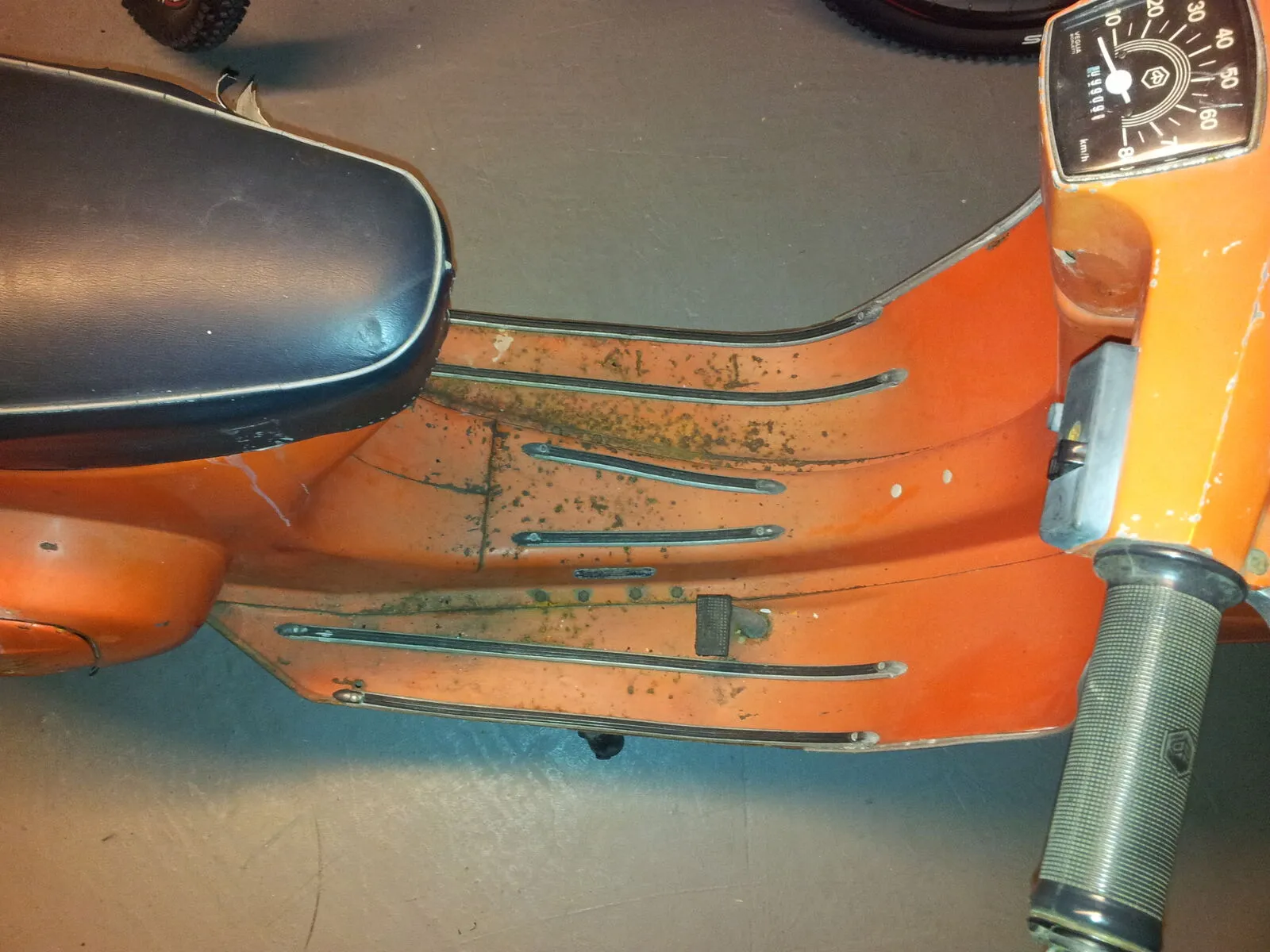

    hier schonmal was für die augen.
      • 239.3 kB
      • 401
      • 215.11 kB
      • 282
      • 264.74 kB
      • 310
      • 322.31 kB
      • 280
      • 232.47 kB
      • 260
      • 321.27 kB
      • 290
      • 212.74 kB
      • 267
      • 288.34 kB
      • 277
      • 456.48 kB
      • 287
      • 215.11 kB
      • 245
      • 377.06 kB
      • 276
      • 201.94 kB
      • 281
      • 196.94 kB
      • 257
      • 362.46 kB
      • 285

    Zitat von Oncho
    2. was ist besser bzw. günstiger sandstrahlen, glasperlstrahlen oder säurebad?
    du möchtest ernsthaft diesen schönen lack, begründet durch eine neue pussylackierung entfernen
    sollten jetzt wieder die bekannten neulackvertreter gleich vor ort und stelle sein, unterlasst dies bitte, hier möchte jemand nicht belehrt werden sondern auf die schnauze fallen, in bös ausgedrückter form natürlich
    konserviere den lack, überhole den motor und du hast eine standfeste reuse

    Ich bin zwar auch ein Neulackvertreter, aber so wie ich das beurteilen kann auf meinem Handy, sieht das stark nach gut erhaltenen OLack aus.
    Lack konservieren mit den Bekannten Mittelchen. Wenn es Rost gibt, pelox verwenden und danach dann mit Owatrol oder ähnlichem das blanke Metall versiegeln. Gibt es im VOnline eigentlich auch ein OLack Thread oder muss man jeden ins GSF weisen?
    Zum Setup, da kommt es eigentlich immer drauf an, was du ausgeben willst und was für einen Führerschein du hast, kannst Beispielsweise einen Riesigen Zylinder drauf machen, womit du aber nicht mehr als legalen Fuffi fahren kannst. Da du ja Geld sparst, durch hoffentlich Konservierung des Lackes, kannst du das gesparte Geld in einen potenten Motor stecken.

    konserviere den Lack bitte und arbeite ihn auf.
    Das Orange ist perkekt für ne V50 und wunderschön mit Patina.

    Jau, Lack so lassen und unten rum das Blech mit den üblichen Mittelchen konservieren. Musst Du im Endeffekt natürlich selber wissen, was Du da machst, aber in dem Zustand würde ich es so lassen.
    Und das ori- Orange ist für die 50 N wirklich eine gelungene Farbe (habe auch so eine, aber die musste, weil 3 Farbschichten drauf waren und das Trittbrett eh durch war, neu gelackt werden, was viel Zeit, Arbeit und Kohle gekostet hat :S ).
    Spar Dir die Kohle dafür, und investiere es in ein "ordentliches" Setup. Und damit meine ich kein 75er-Gedöns... :D

  • vespafreak17
    1,963
    214
    30
    Vespa VL 150 Bj 55; Vespa VNA 125 Bj 58; Vespa 90 Bj 63; Vespa 50 Special Bj 78; Vespa 50 Special Bj 79 (112ccm); Vespa 50 Special Bj 76; Vespa 50 N Bj 67; Vespa 50 N Bj 67; Vespa 50 R Bj 70; Vespa 50N Erste Serie Bj 65; Vespa Cosa 125; Vespa Ciao Moped Bj 76; Berlin SR 59 Bj 59; Puch moped Bj: 56; DKW 125 Bj. 51
    • March 26, 2012 at 20:52
    hatte vor zwei Jahren das selbe Projekt.
    kannst mal schauen wie sie geworden ist! Nur die Weißwand Reifen musst dir noch wegdenken, die kommen glaub ich wieder runter.
