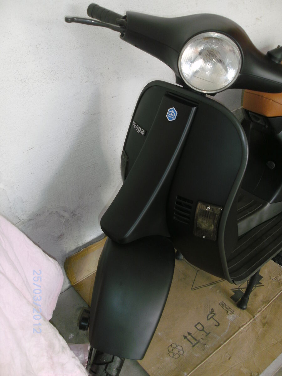

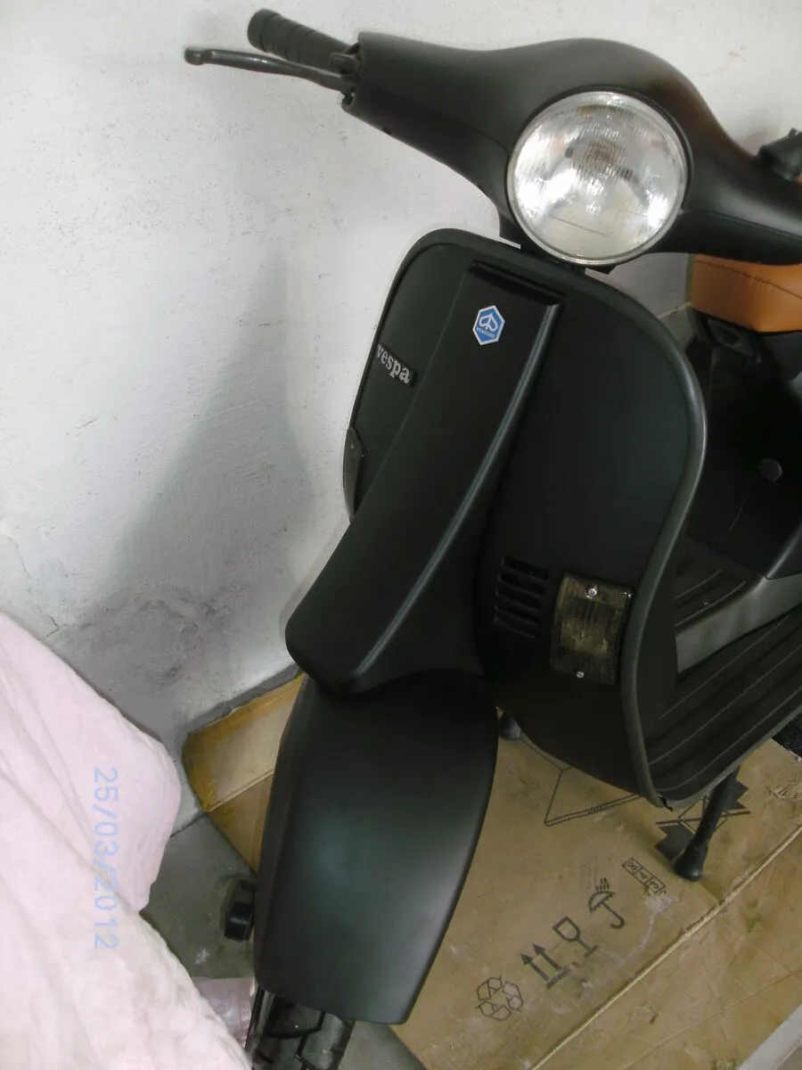

    ich finde sie sieht richtig gut aus, vl. den sitzbezug noch in silber oder am besten in schwarz, die kunststoffabdeck vom Motorblock/getriebe runter und sie ist perfekt.
    Rallystreifen/ET3 streifen aus der seite in glänzendem schwarz oder silber wären dann noch das i-Tüpfelchen. :D
    Edith: Den Vorderreifen wider in die richtige richtung drehen.
    MfG Rennvespe

    also habe sie AB geschliffen war echt viel arbeit , aber habe sehr viele euros bezahlt für die sitzbank beim sattler und jetzt soll ich die silber oder schwarz machen nee :!: :!: :!: :!:

    schaut doch klasse aus!!
    Der Michelin S1 ist laufrichtungs gebunden. Bei Dir läuft er vorne in die falsche richtung!

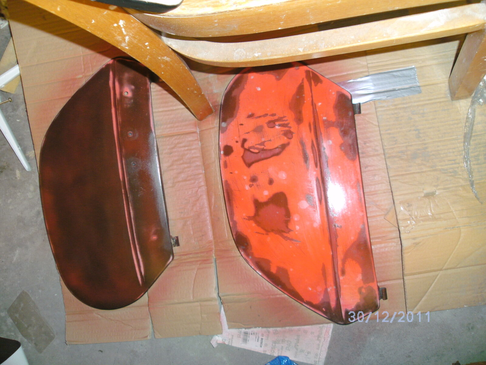

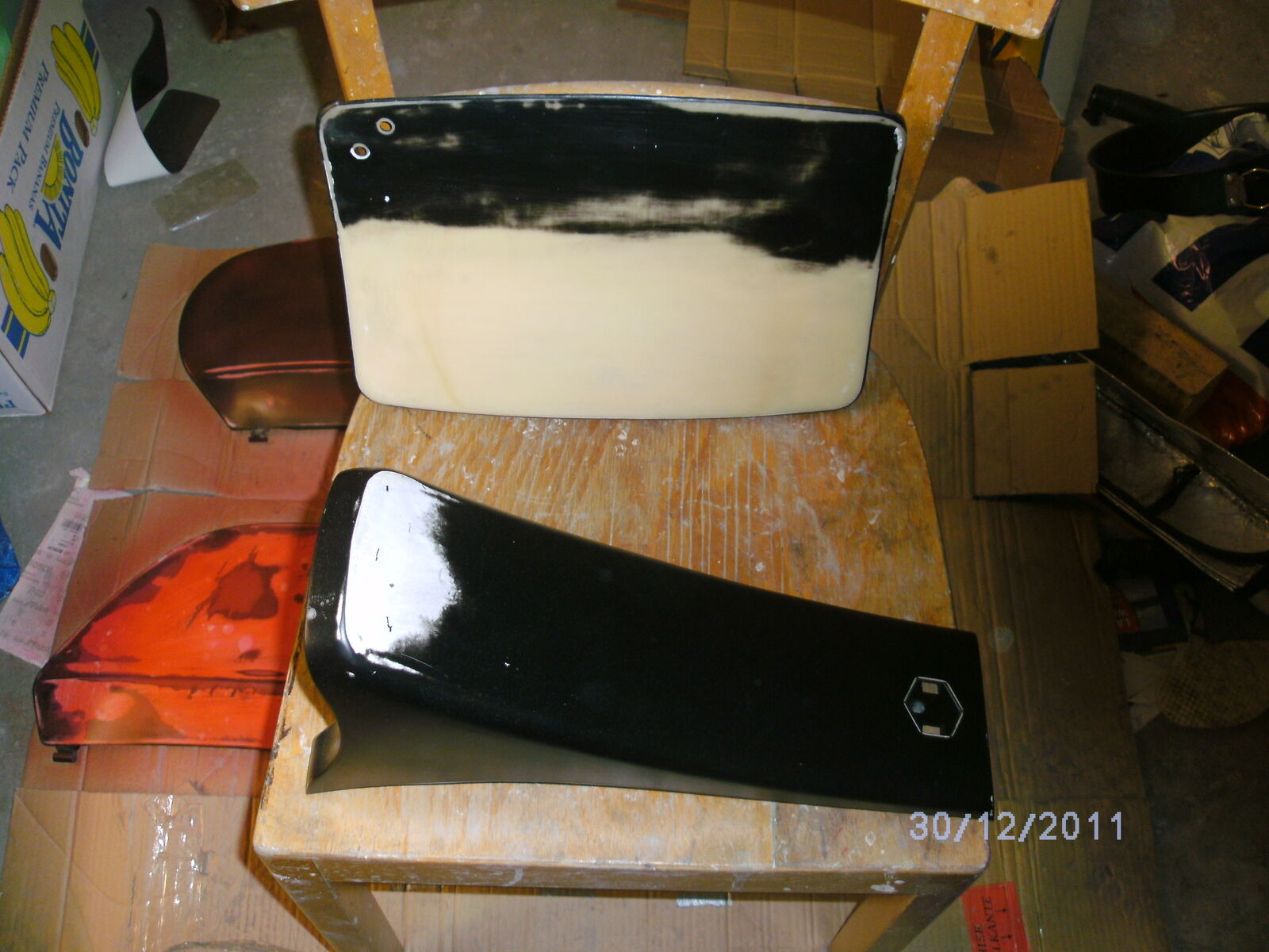

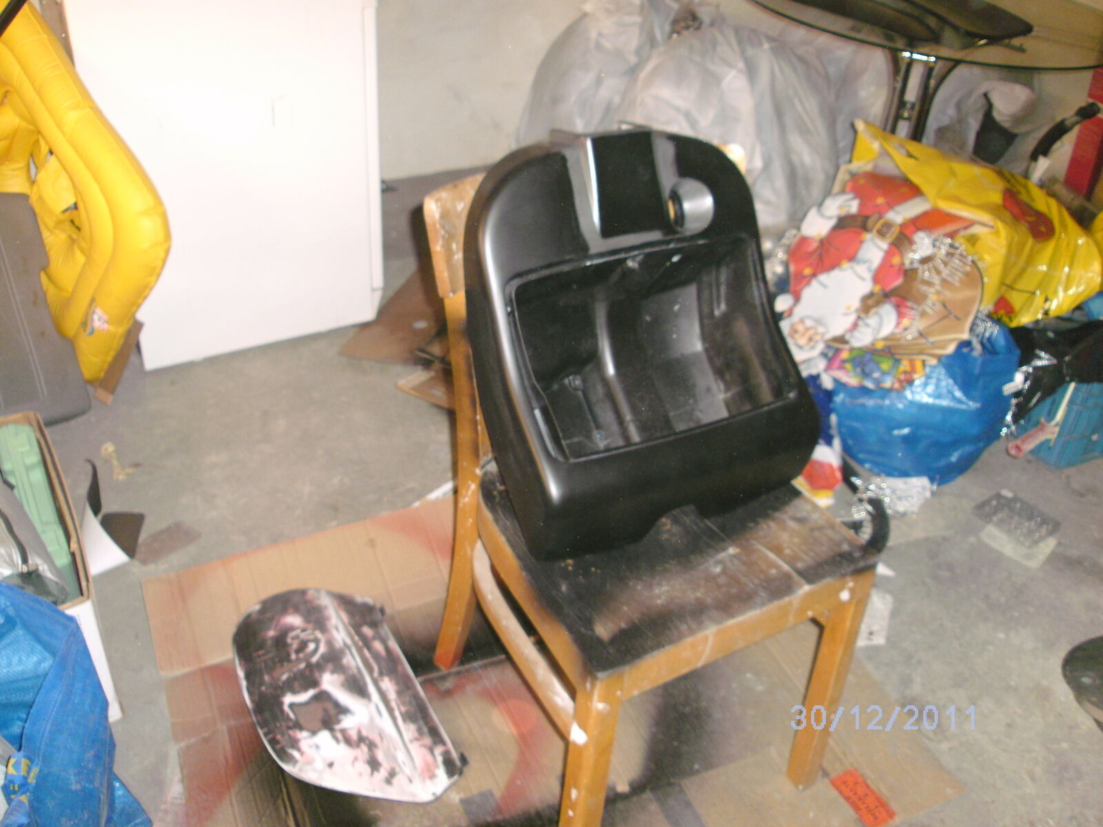

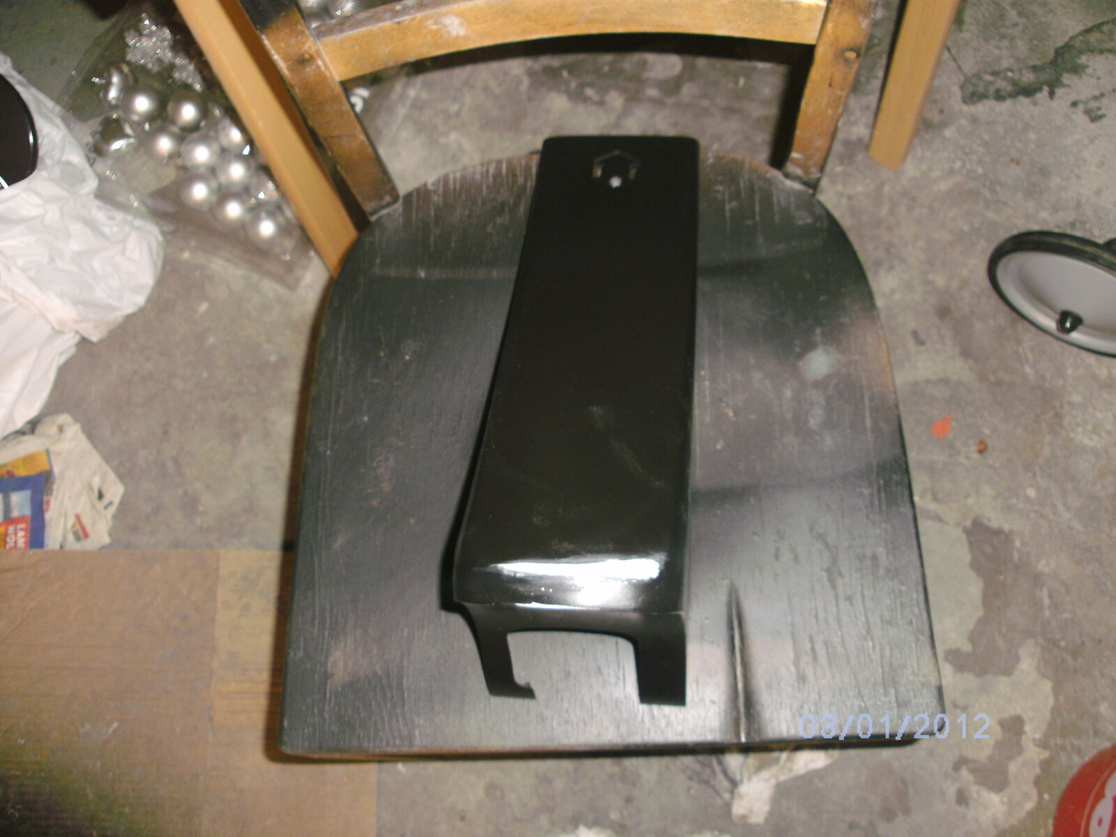

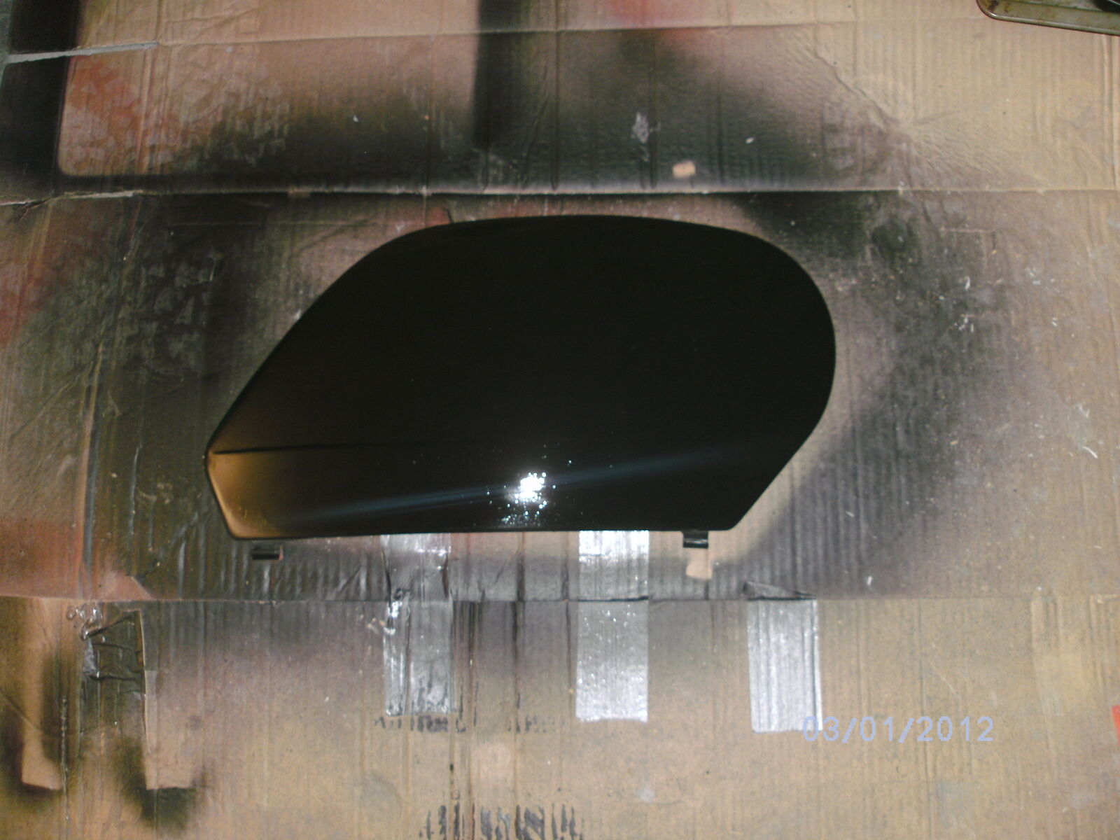

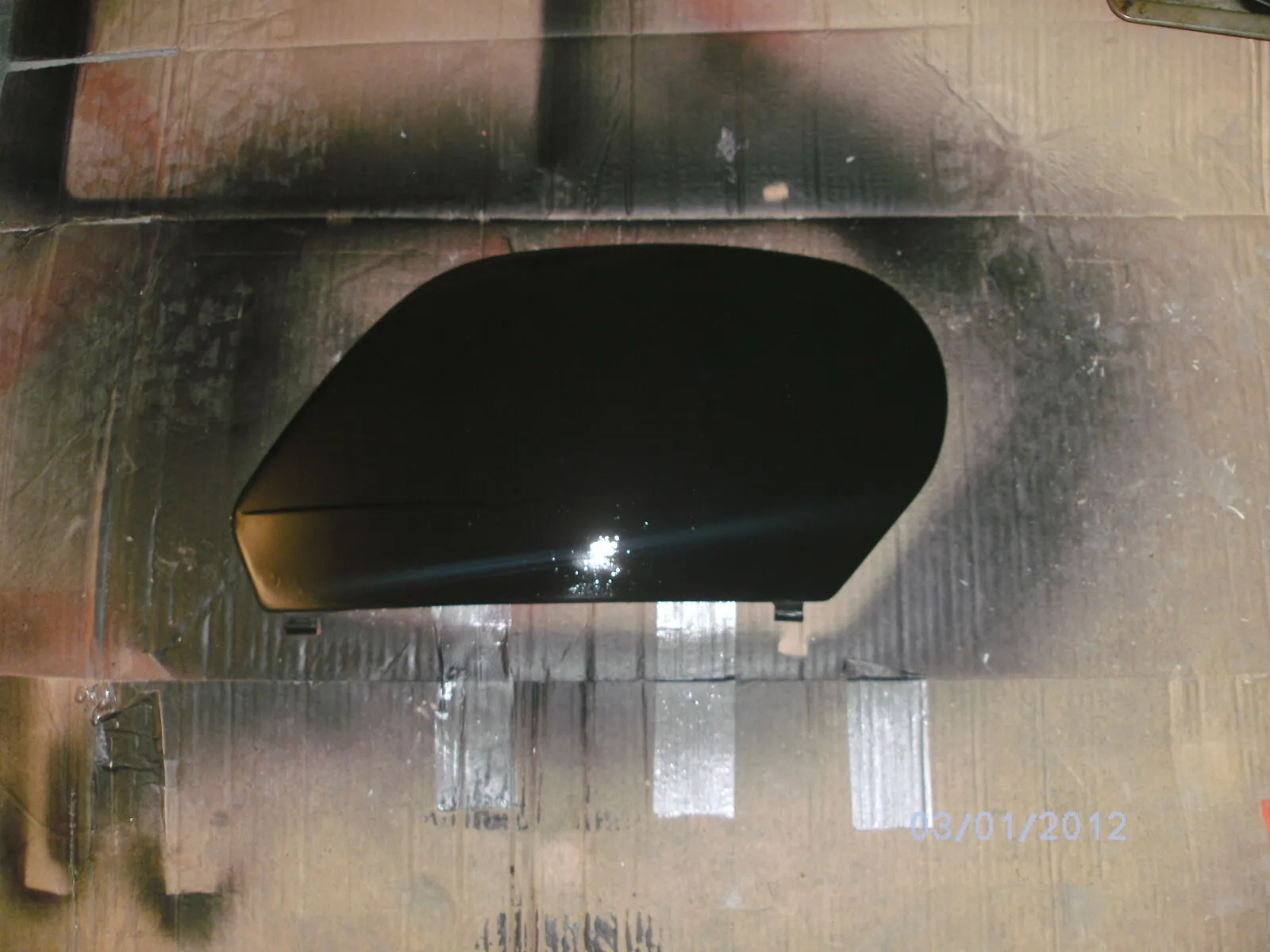

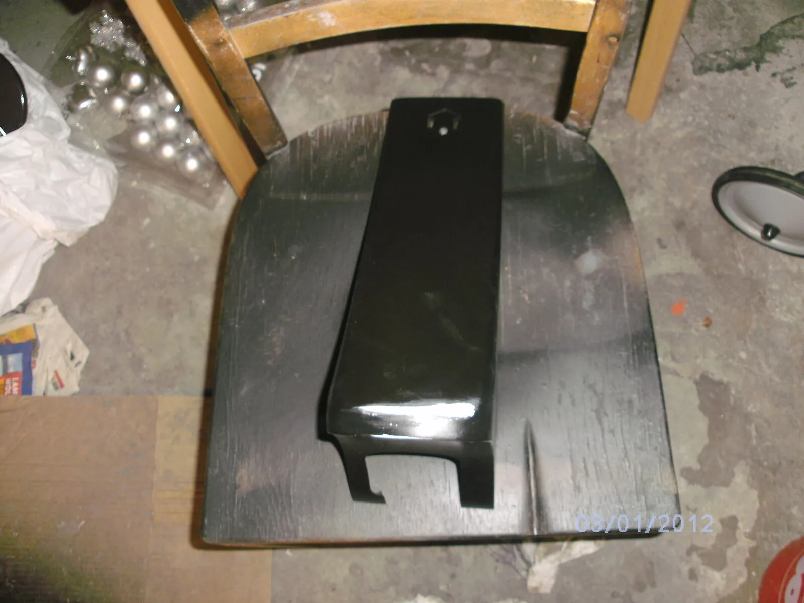

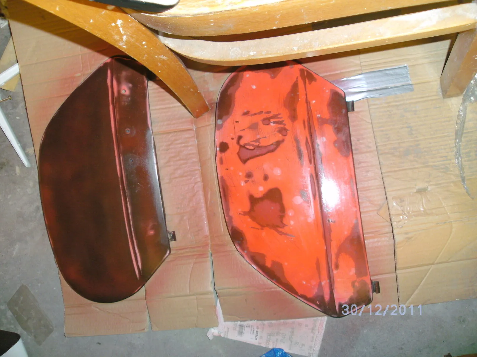

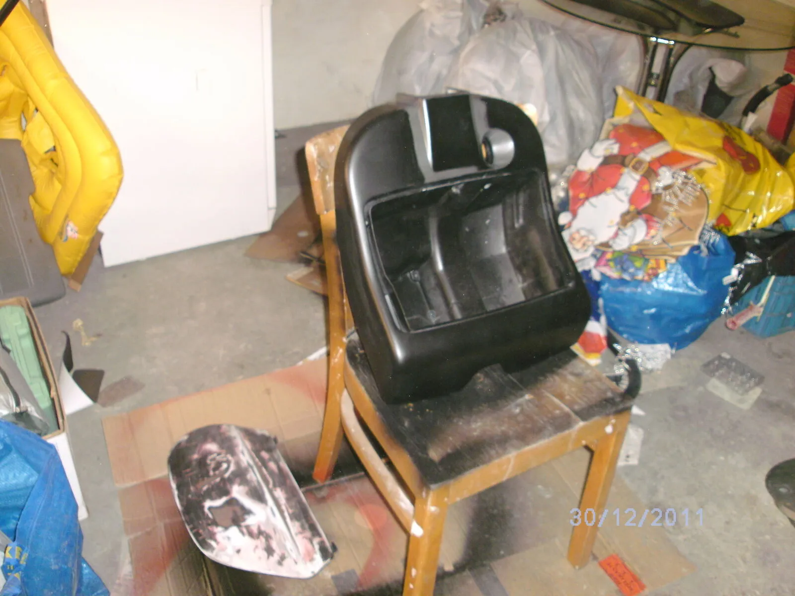

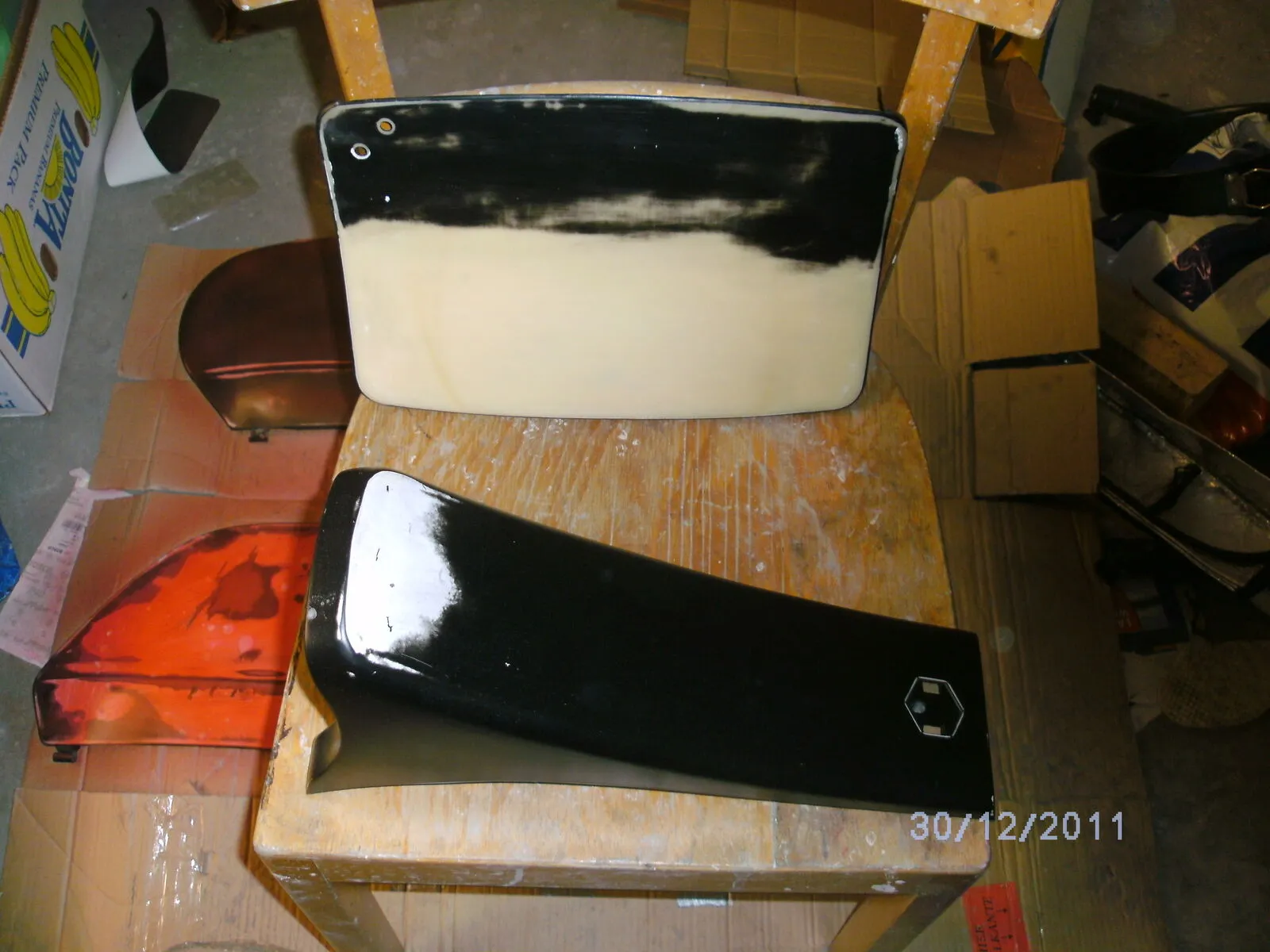

    so jetzt habe ich das zeichen reingemacht und ein paar bilder vom abschleifen scheiß arbeit auf den bildern zusehen jeden tag etwas gemacht

    Dnke habe ich jetzt gesehen dan werde ich mal die felge drehen :thumbup:

    Auf keine Fall die Felge drehen!!! Die Felge darf nur in einer Richtung eingebaut werden!
    Der Reifen muss auf der Felge gedreht werden!

    Zitat aus Bedienungsanleitung: "Das Rad auf keinen Fall verdreht montieren. Es dürfen nur die 5 Radmuttern
    sichtbar sein"

    Warum habe ich alles Abgeschliffen :?: weil sie vorher weiß war und bestimm 5000 aufkleber drauf :thumbup: waren sie ist von einen autohändler der werbung drauf machte
