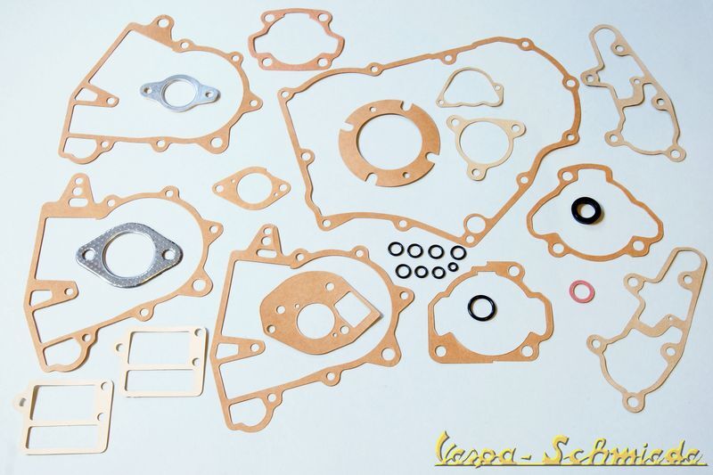

    habe heute meinen Motor zerlegt und mir einen Dichtsatz besorgt. Nur bin mir nich ganz sicher wo die ganzen O-Ringe etc. hinkommen vielleicht könnt ihr mir helfen. Hier ein Bild von dem Dichtsatz könntet ihr mir sagen für was die O-Ringe sind? Die Papierdichtungen erkennt man ja leicht an der Form. Es handelt sich um eine Pk 50 S Automatik. :)

  • Die O-ringe kommen überall da rein, wo irgendwelche Wellen aus dem Gehäuse rein und raus gehen. Spontan fällt mir da die Welle vom Gasgestänge ein, da kommen schonmal 2 Ringe rein. Oder die Welle vom Kickstarter. Erklärt sich aber eigentlich selbst, wenn man den Motor zerlegt. Einfach alle Ringe tauschen. Bei dem Dichtsatz wirst du einige Teile übrig behalten, da er für die 50-, 80-, und 125er Motoren ist und dort unterschiedliche Dichtungen verwendet werden.
  • Bei der Automatik geht der Kickstarter nicht ins Getriebe. Aber das Gasgestänge ist nen guter hinweis. Da leckt es sowieso :D Sonst noch Ideen?

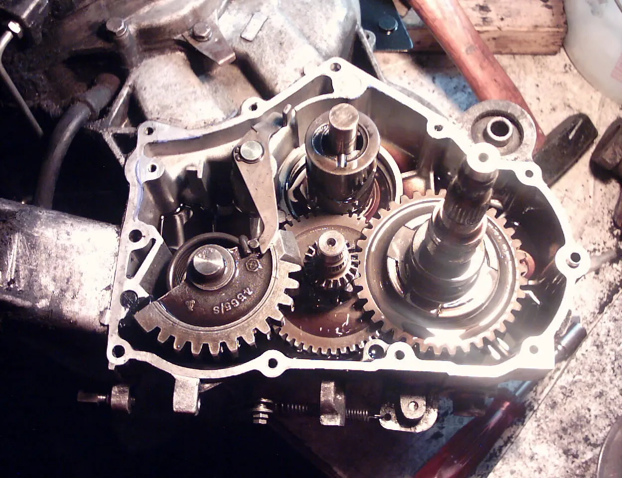

  • ja die Schaltwelle diese Liste nach "O-Ring" in der Spalte Bezeichnung durchsuchen. So noch zu der Aussage "Kickstarter geht nicht ins Getriebe", und für was hällst Du das denn, das Segment auf der Linken Seite?
