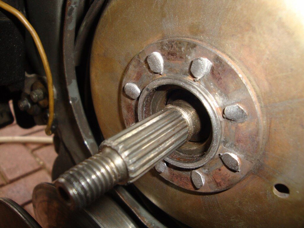

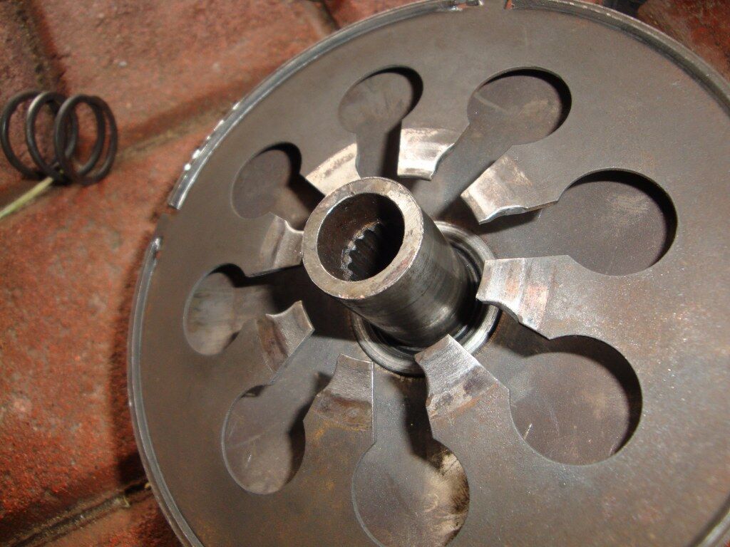

hab nun alles ausgebaut und wollte das polrad nächste woche schweißen. werde mein bestes geben bevor ich mich auf die suche nach einem neuen mache
südlicht könntest du mir vllt dein altes polrad zusammen mit den varioteilen die du mir bestellt hast zuschicken würde mir dann die maße ableiten meins reparieren und dir dein altes zurück schicken falls du es wieder haben willst
so hab nun Bilder gemacht bei mir der selbe Fall wie bei dir nur noch etwas ausgeprägter
Bei mir sind die Zapfen komplett weggescherrt und die Federscheibe hat sich auf die Nieten gesetzt und da noch nen bisschen rumgescherrt. Ich bräuchte ne neue Tellerfeder und auf das Polrad schweiß ich mir die Zapfen wieder drauf. sollte möglich sein.... weiß jemand wo es die Tellerfeder gibt? -
