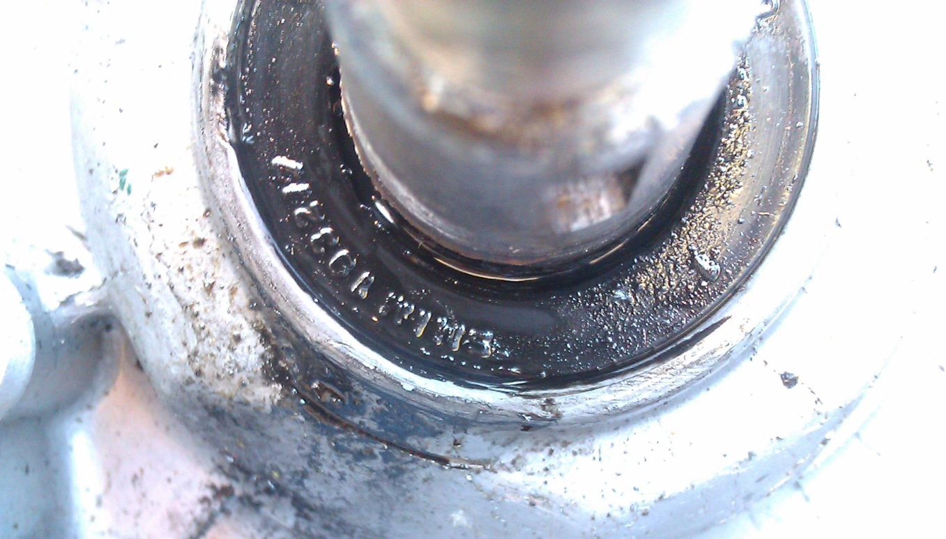

    Die Dichtung unter der ZGP is ganz schön ölig gewesen.

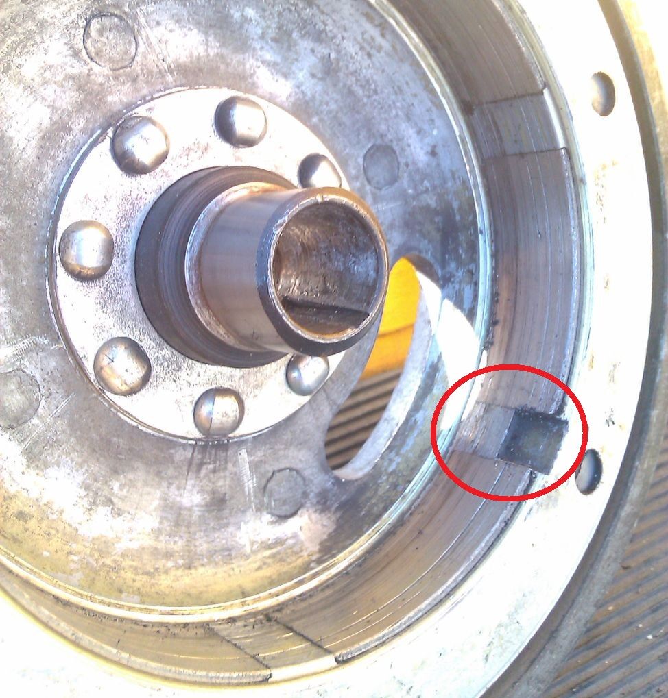

    Und beim Polrad ist auch was abgebrochen.. ist das ein Magnet? wenn ja, hat das doch bestimmt negative Auswirkungen auf die Zündung oder?

    dsa ding was abgebrochen ist, ist erstmal egal.
    der simmerring unter der platte sieht ganz schön ölig und ziemlich fertig aus. blöderweise ist der derjenige welche, der normal länger hält.
    bau den motor raus, zerleg ihn, neue simmerringe und jut is. es ist eh bald fällig. und das problem findet sich so auf jeden fall.

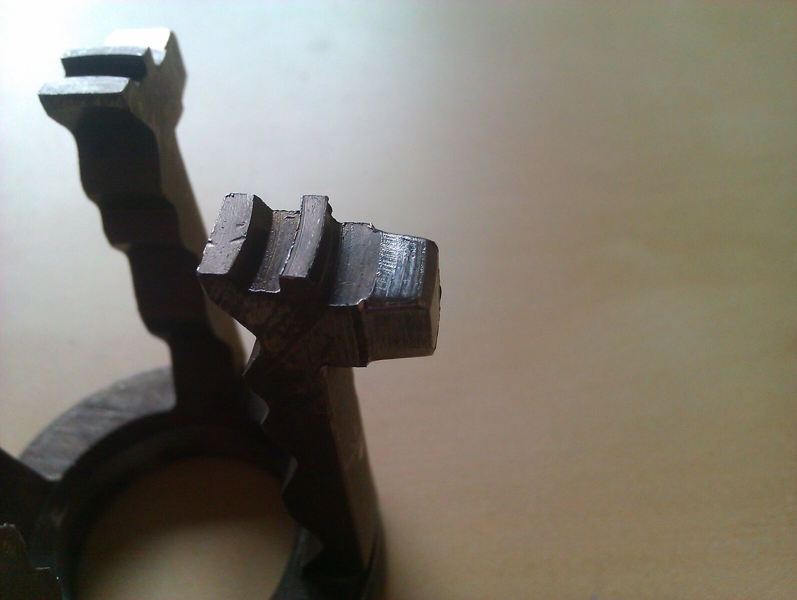

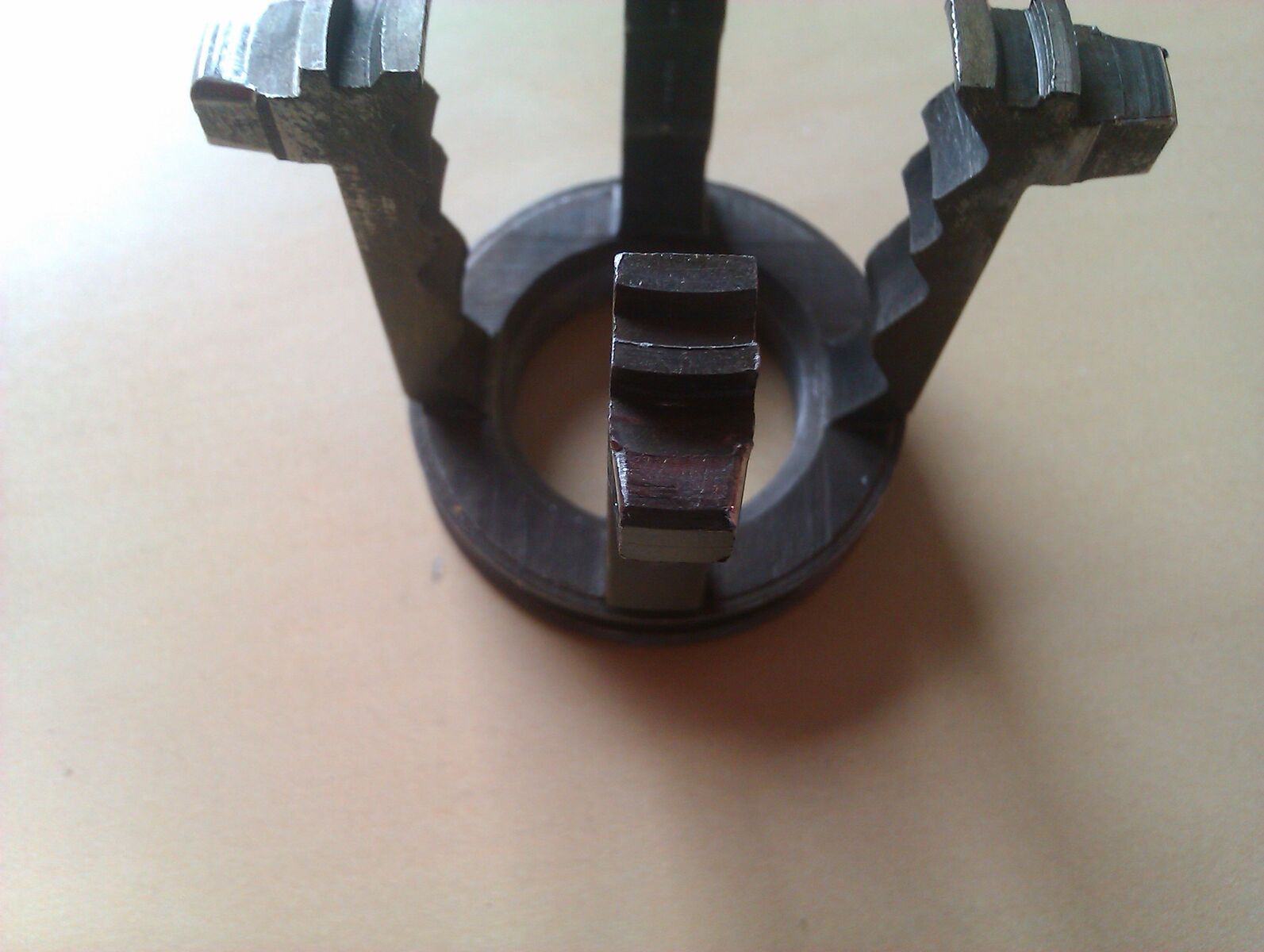

    Als die Motohälften dann irgendwann mal auseinander waren stellte sich heraus, dass die Kickerstartergummis das Granulat waren 8| . Was noch übrig war, waren die Gummiteile, die zur Befestigung da reingesteckt werden. Naja dementsprechend sahen bzw hörten sich die Lager an. Vom Siri an der Kurbelwelle war der innerste Ring, wenn mans ma so nennt, nur noch zur Hälfte da. Und zu guter letzt, nachdem ich die Antriebswelle, die sich nicht von Holz und Hammer beeindrucken ließ, mit dieser wirklich gut funktionierenden Methode: antriebswelle ausbauen mal anders pk ausgepresst hatte, hab ich beim kupplungskorb bemerkt, dass das zahnrad eiert. also auf und ab entlang der achse so um 1mm etwa, vllt auch 2mm. kann man den nochma nehmen? :rolleyes:
    joa soweit so gut.. oder auch nicht ;)

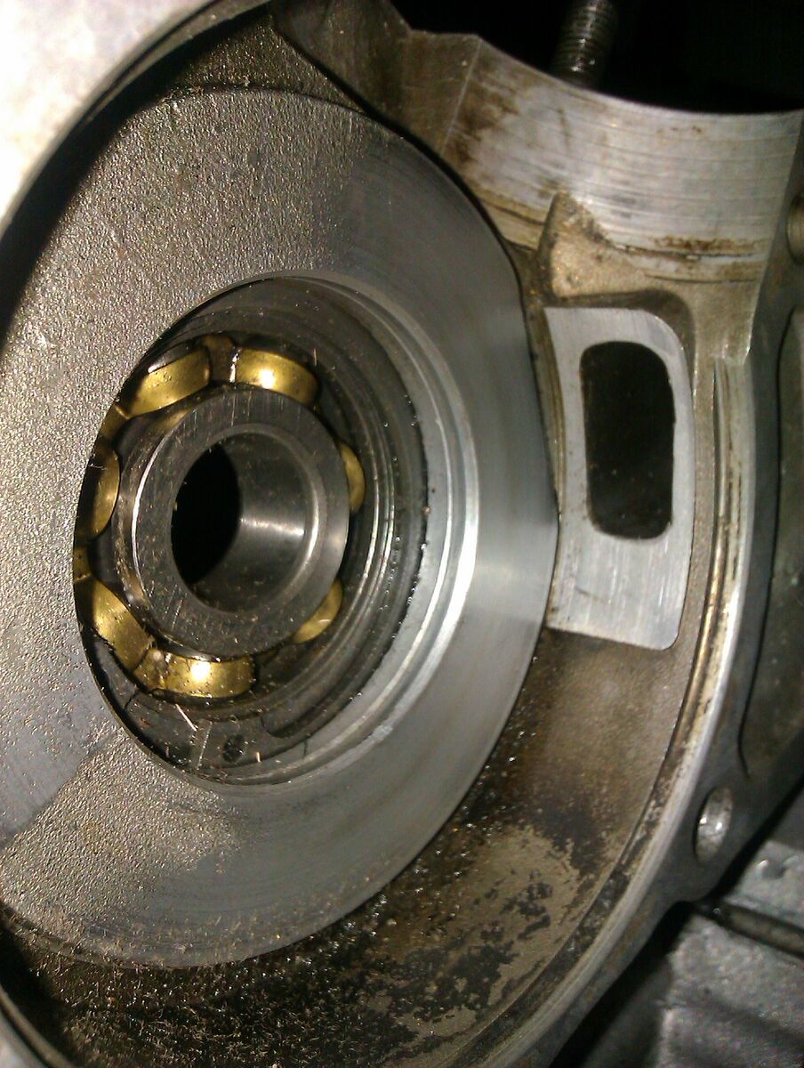

    hab noch ein bild von der drehschieberdichtfläche (der wie ich find echt gut aussieht) und ein paar von der schaltklaue gemacht, vllt könnt ihr mir ja sagen ob ich ne neue brauch. sieht aber schon recht abgerundet und geschliffen aus.
