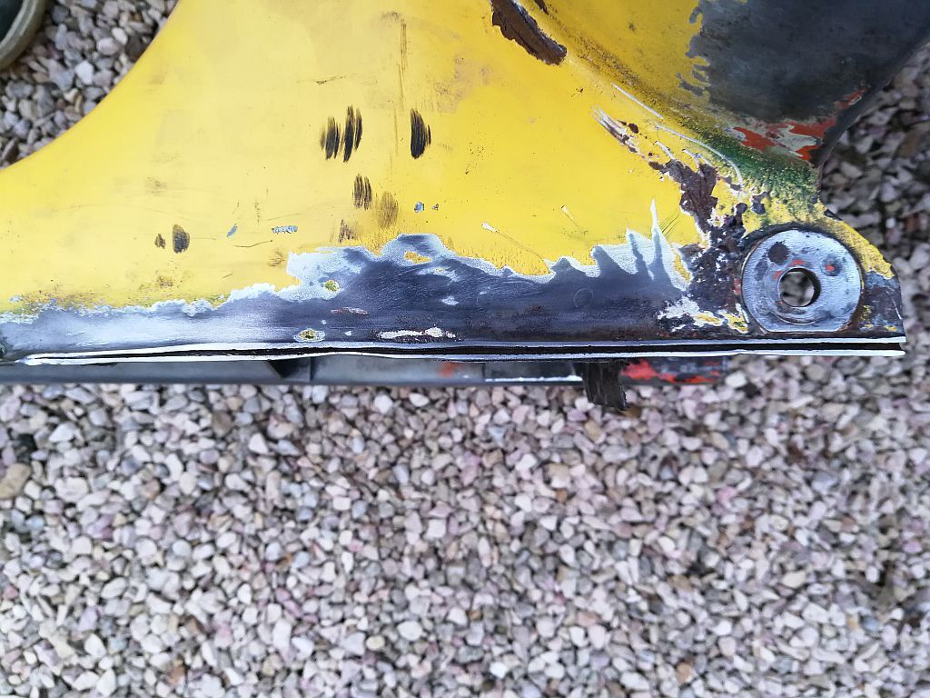

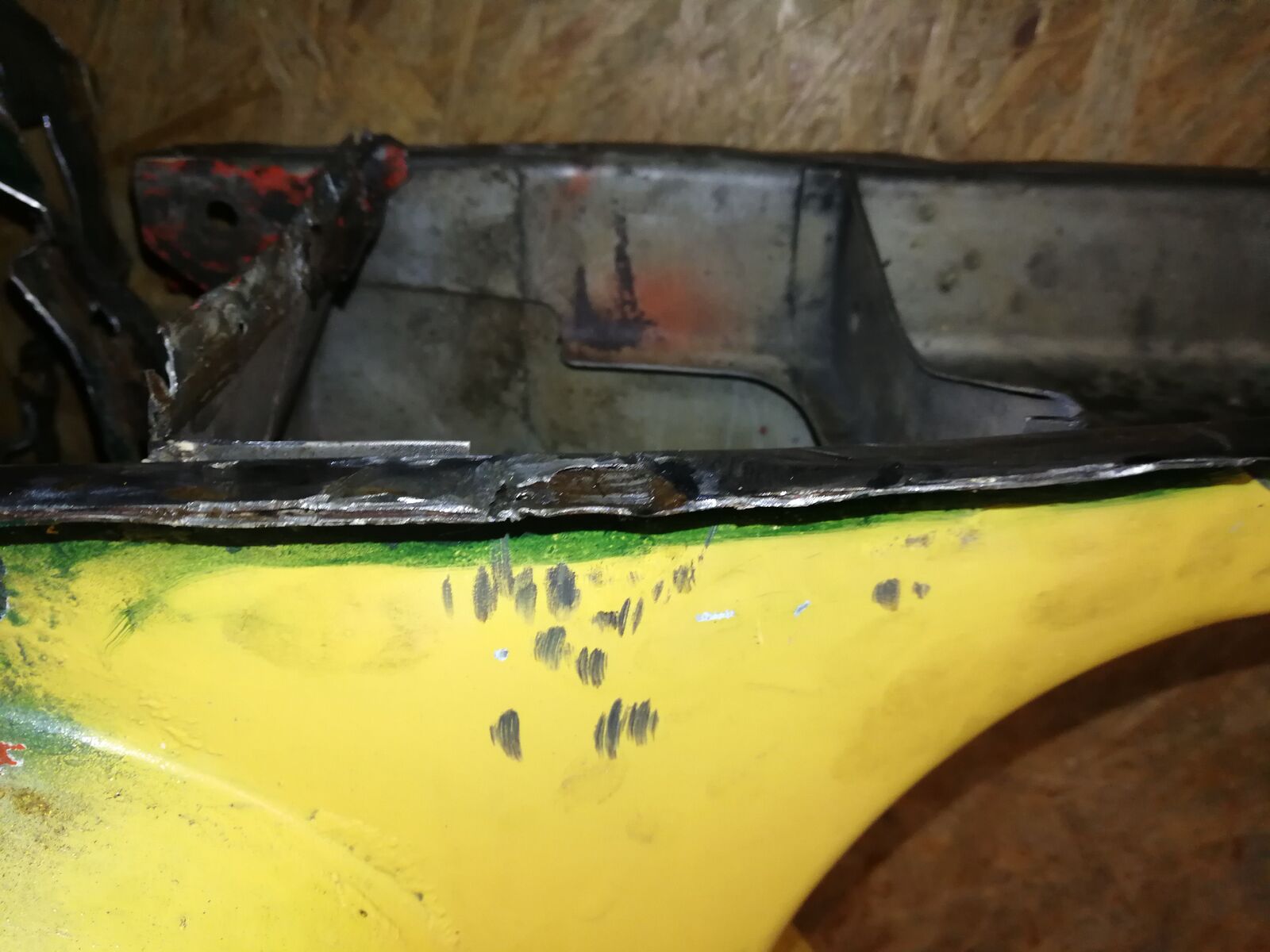

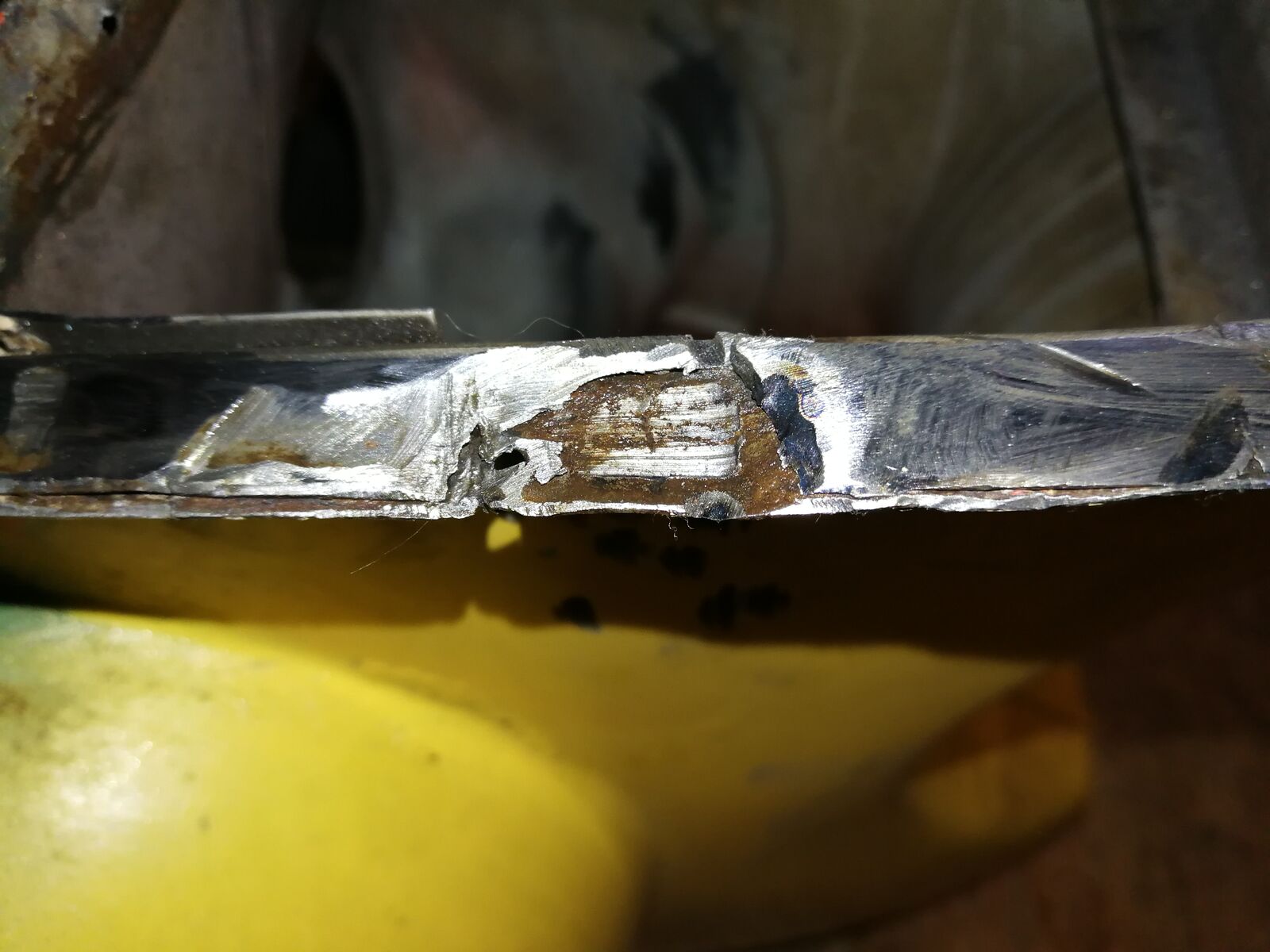

    Tachchen nochmal,

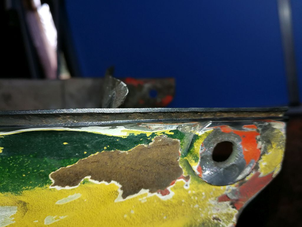

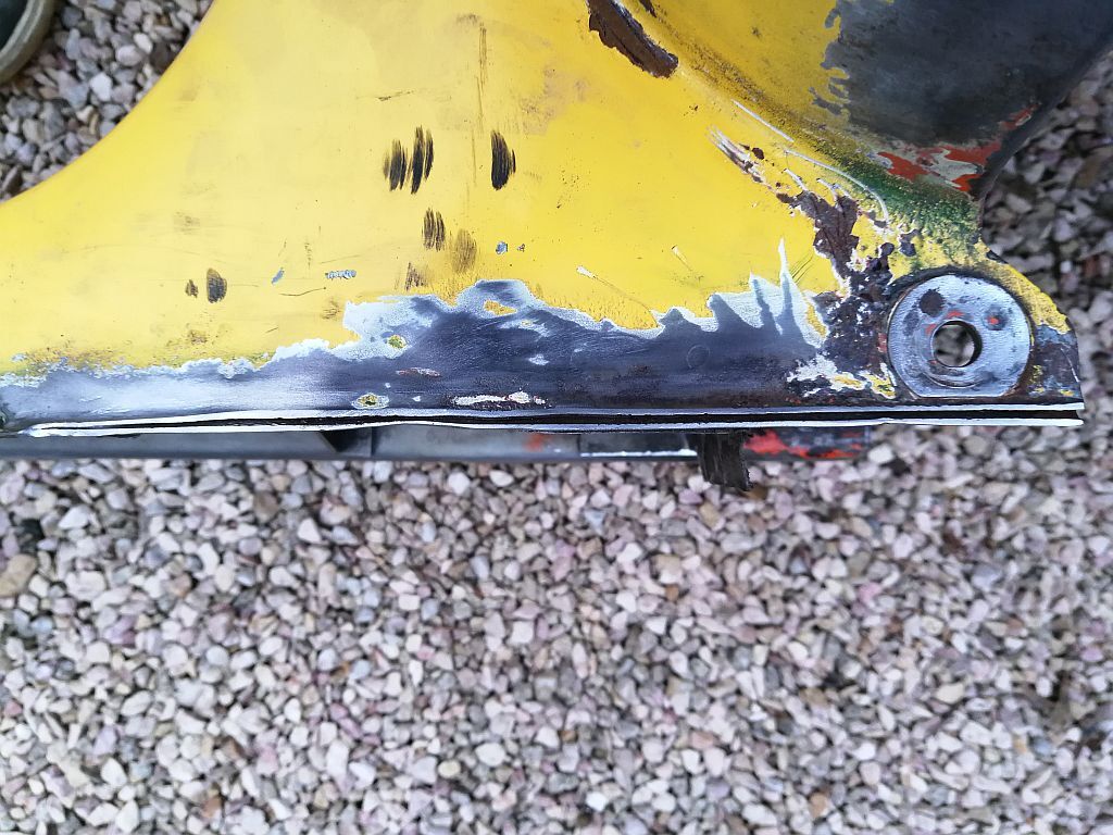

    zwischen den Falzen hatte sich gut der Rost eingenistet. Hab dann das Blech großzügig abgetrennt. Im Spalt zwischen den Blechen ist auch noch etwas Rost, den werd ich wegstrahlen und dann ein neues Blech anschweißen lassen, bevor das neue Beinschild drankommt.
    War eigentlich ganz gut, dass der Kollege etwas übermutig mit dem Bohrhammer gewesen ist ^^
    Wenn die das sowieso vor dem ktl entlacken und entrosten, fällt das Strahlen dann nicht weg?
    Die sind ca. 1h Autofahrt von mir entfernt, könnte man natürlich paar mal hin und her fahren. Zum Strahlen/Schweißen könnte ich die aber bei mir im Ort bringen und danach zum Tauchen geben.
    Du bist dir über die Kosten für die KTL-Maßnahmen im Klaren?
    So 300-400€ nehmen die für ne Vespa bei CarBlast meine ich mal gelesen zu haben, aber bis das Blech dann wieder Rost sieht geb ich wahrscheinlich den Löffel ab ;)
    Und die machen das wohl immer in einem Durchgang und schreiben, dass es angeblich besser wäre nach der KTL die Schlosser arbeiten zu machen, dann beschädigt man ja aber den Lack wieder :/:wacko:
    Alternativ könnte man ja auch nach dem Strahlen, sofern es gut aussieht, Grundierung pulvern und darüber den Lack pulvern, so als zweite Haut. Das wäre wahrscheinlich die einfachste Methode
    Kleine Frage dazu, kann man eigentlich die Lenksäule und das Rohr auch komplett (also innen und aussen) pulvern?
    Grüße :)

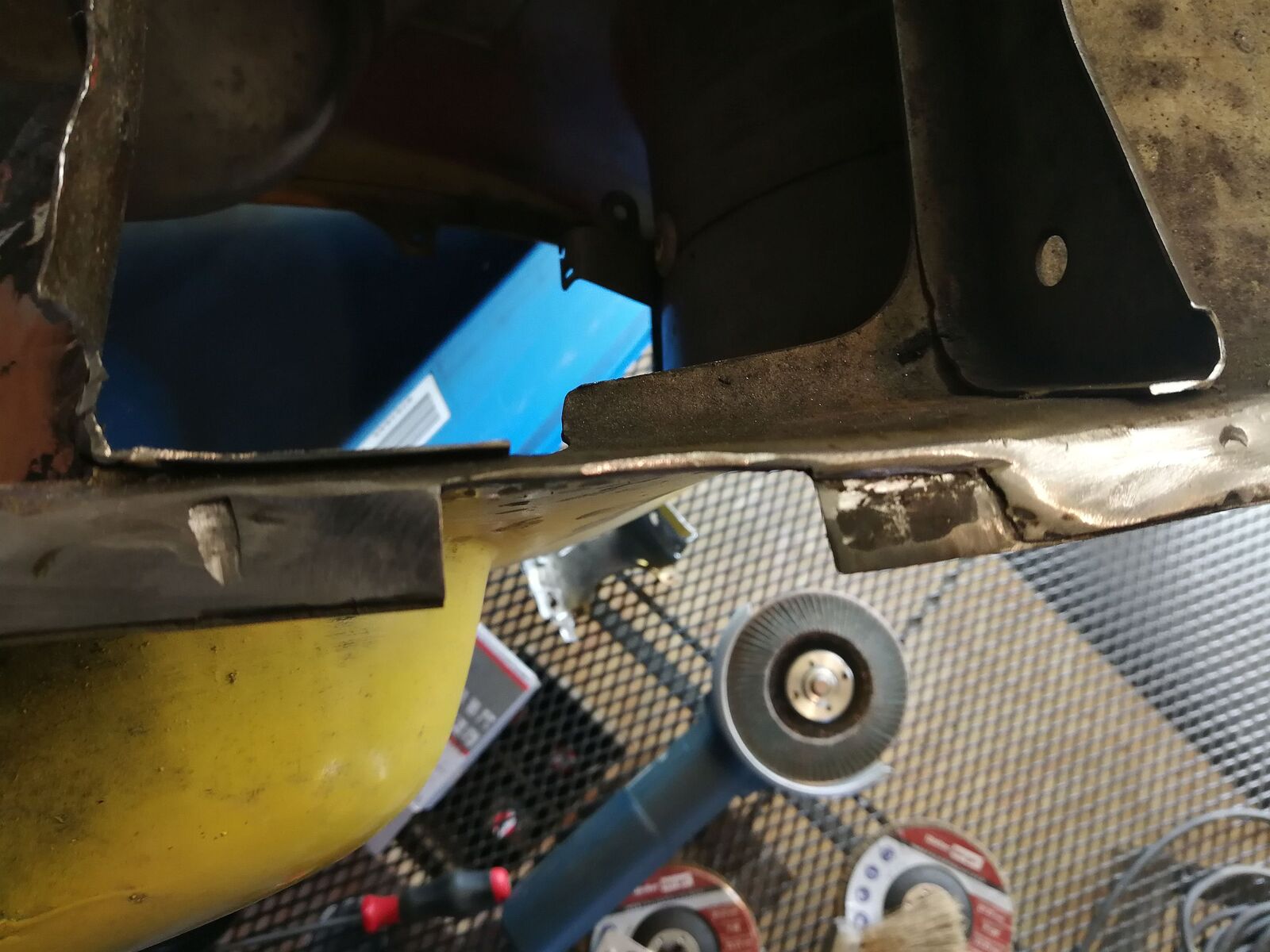

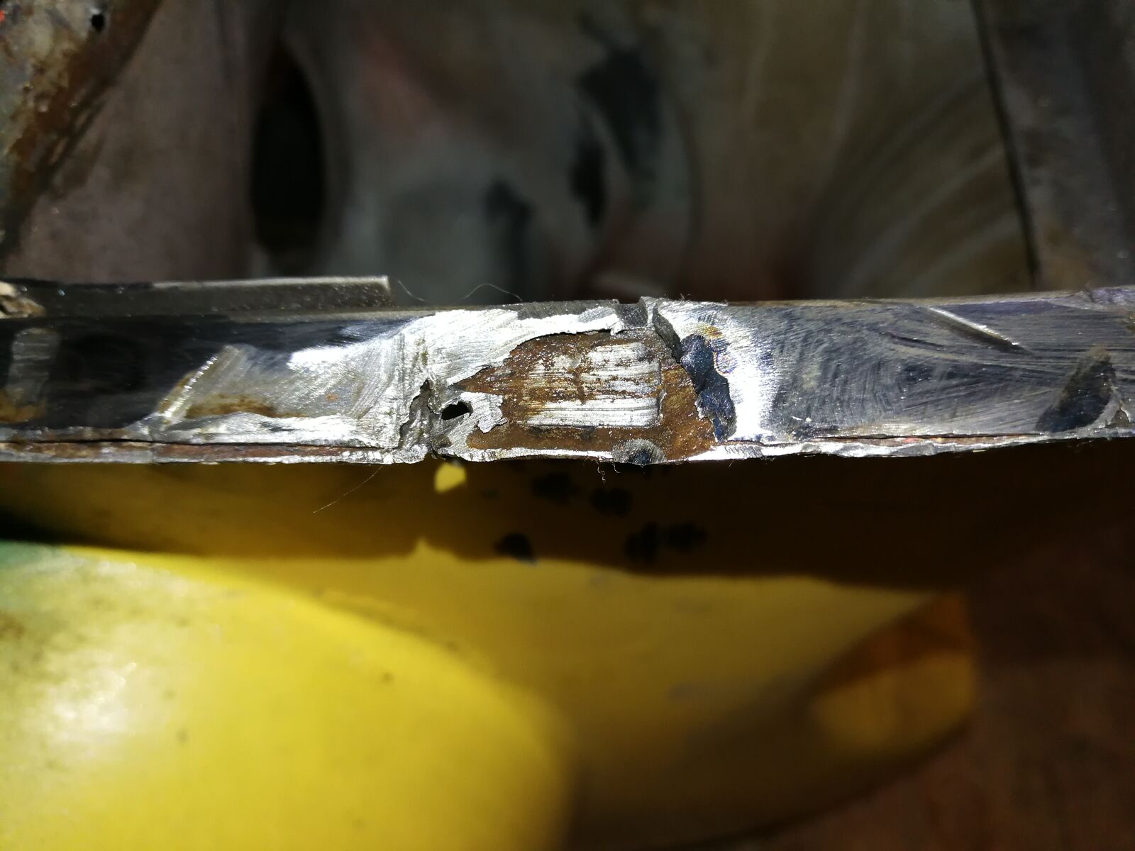

    Danke für deine Antwort,
    mit Rostvertiefungen / Rostnester meinte ich eigentlich nur die kleine Roststellen unterm Lack, die unschönes Gegrissel im Blech hinterlassen haben. Nach dem Strahlen sollte ja das meiste vom Rost schon weg sein. Bei der Anlage zum KTL-Beschichtung wird immer (Entlackt)-Entrostet-Passiviert-KTL-Beschichtet.
    Deswegen ist " 3.) unschöne Rostvertiefungen beischleifen" nur eine kleine Schönheitkorrektur bevor es zum Tauchen geht.

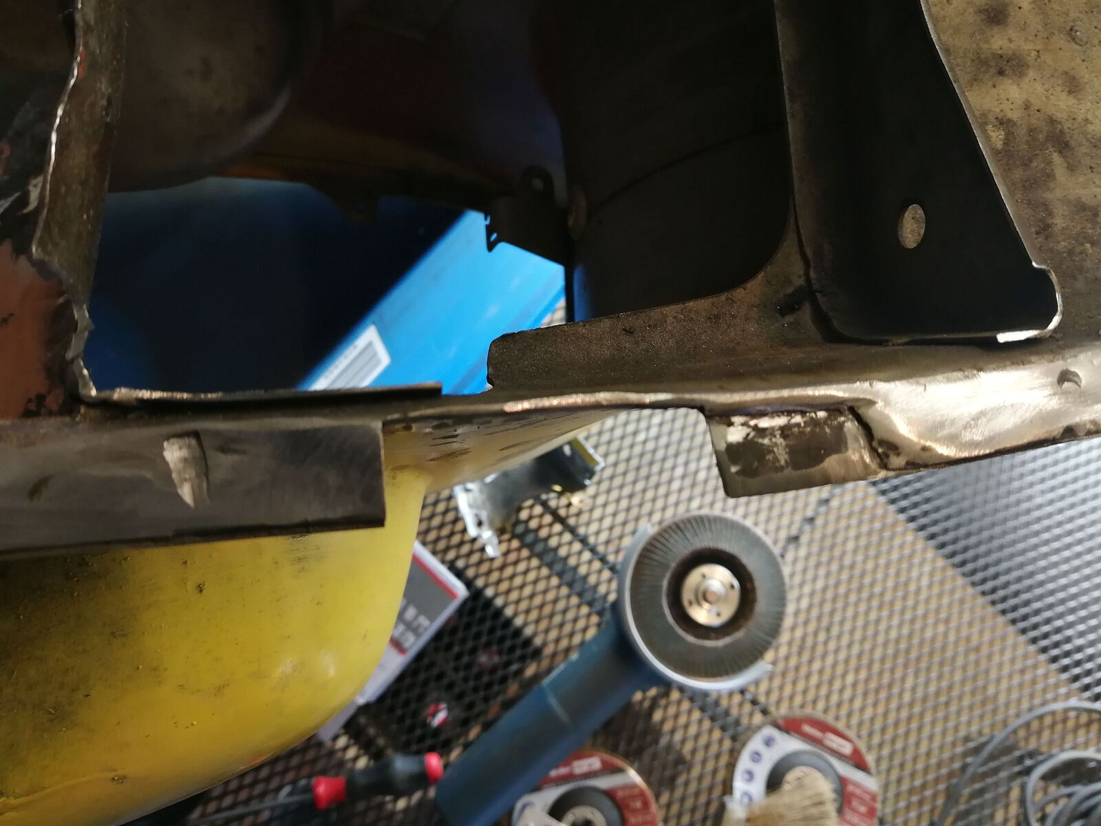

    war jetzt doch etwas ungeduldig :-8 und habe ein Rechteck rausgeschnitten und grob beigeschliffen. Die Feinheiten werde ich dann mit dem Dremel rausschleifen.
    Beim Glattschleifen der Falze sind dann auch noch ein paar kleine Rostnester aufgekommen.
    Dadurch kam dann eine kleine Planänderung:
    1.) Strahlen
    2.) Loch und Beinschild schweißen lassen
    4.) Chemisches Entrosten und KTL-Beschichten
    5.) Pulvern
    Gute Idee soweit, oder hat jemand ne bessre Idee?
    Lackieren wollte ich nicht unbedingt machen lassen, zusammen mit dem Entrosten/KTL und den ganzen anderen Sachen, die noch zu machen sind wird mir das sonst zu kostspielig
    Greez

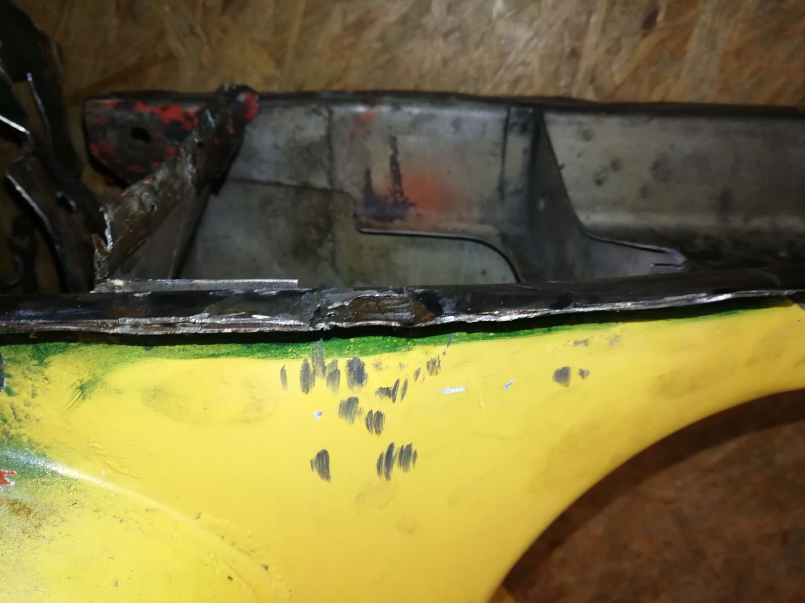

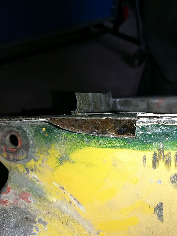

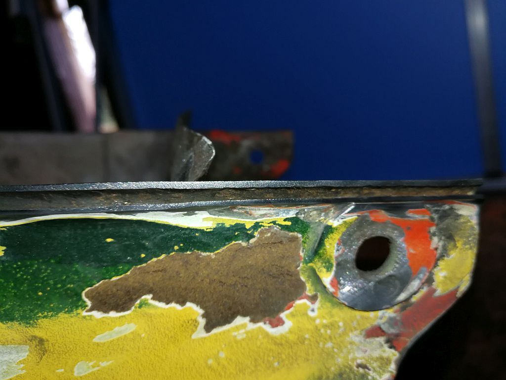

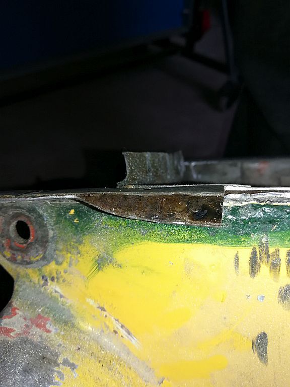

    Aloha,

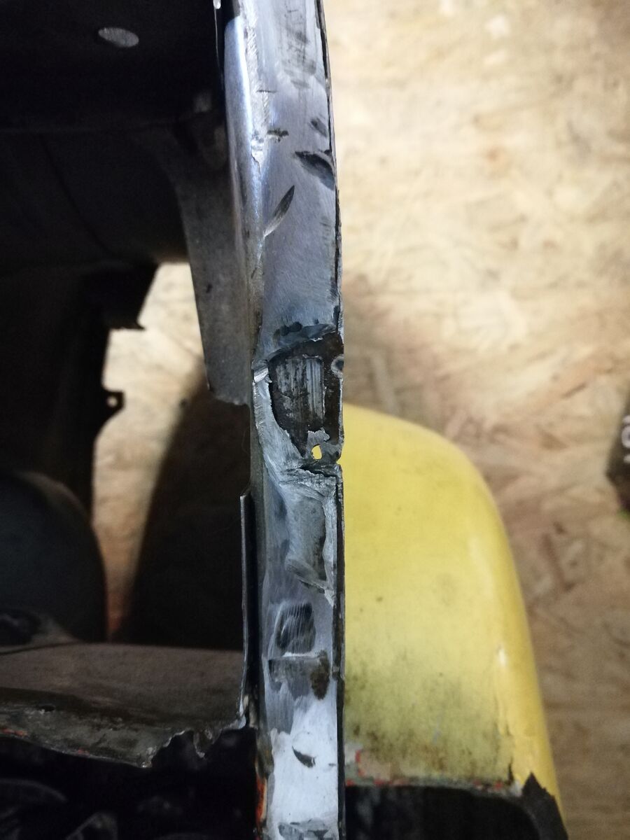

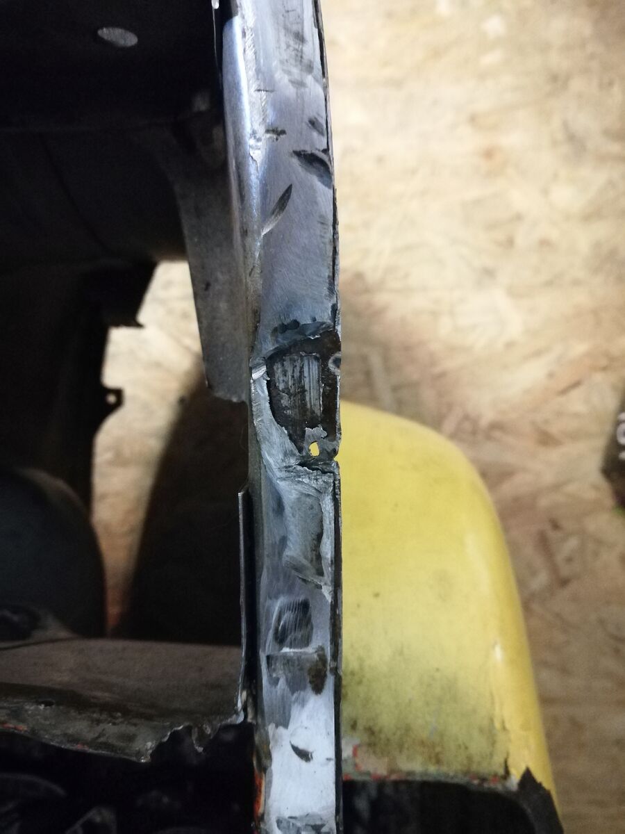

    habe gestern mit nem Kumpel meine vergammelte Vespa von ihrem Beinschild befreit um dann ein neues dran machen zu lassen. Nach der Methode wie im Video von SIP. An einer Stelle war ein Punkt extrem dick und der Kollege hat's gut gemeint mit dem Bohrhammer. Hat dann leider das dicke Rahmenblech etwas durchtrennt, nur aber nicht den Punkt ;) Den Rest hab ich dann mit der Flex abgemacht.
    Hier Bilder von dem Fehlenden Stück (Vorschau):
    Das ist halt das dicke "tragende Blech". Ich hatte überlegt mit nem Dremel das möglichst weit sauber rauszuschneiden und dann ein neues Stück Blech einschweißen zu lassen, bevor das Beinschild dran kommt. Danach soll alles chemisch entlackt, entrostet und KTL Beschichtet werden werden. Zwischen den Blechen ist auch etwas Rost. Muss man sich da groß Gedanken drüber machen, wenn's chemisch entrostet wird? Das soll ja überall hinkommen
    Grüße

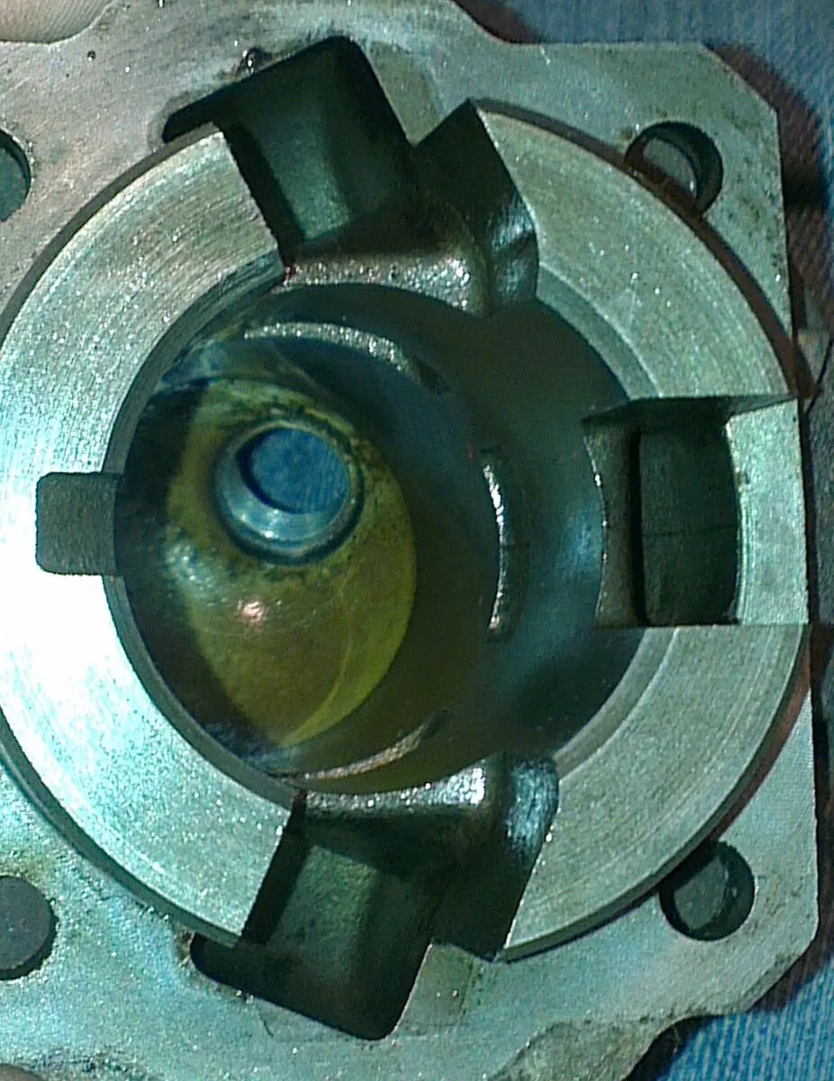

    Nochmal fürs Verständnis wgn den Überströmern und so

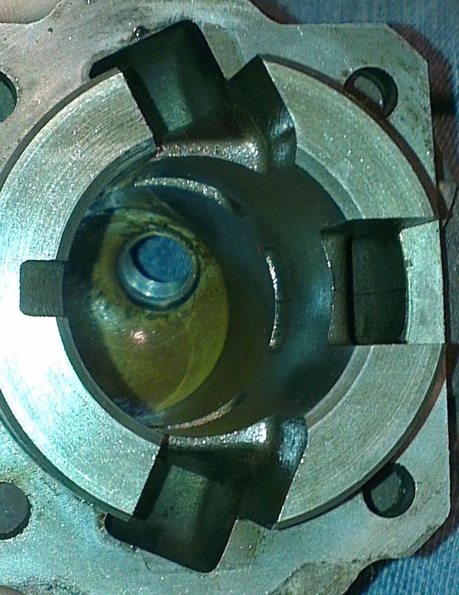

    Kolben ist am OT, Kurbelgehäuse ist voll Gemisch, Drehschieber ist zu, Kolben geht runter und Auslass wird geöffnet. Abgas wird ausgestoßen und kurz vorm UT gehen die drei Überströmer oben auf und Gemisch wird durch die Öffnungen im Zylinderfuß in den Brennraum reingedrückt. Dann Drehschieber auf, neues Gemisch ins Gehäuse, Drehschieber wieder zu und wenn der Kolben oben ist Zündung.
    Wird dann der dritte Port am Zylinderfuß vom Kolben verschlossen, bzw. wäre hier dann ein Kolbenfenster ? Die Öffnungen am Fuß und am Brennraum sind doch alle auf gleicher Höhe. Oder wär dann beim Kolben auch so eine Aussparung wie an den Seiten?
    Find z.B. bei SIP auch nur Kolben für den Ori-Zylinder ohne Fenster oder weitere Aussparungen. Hier ist son original Piaggio Zylinderkit link. Auf dem Kolben ist auch kein Fenster oder noch eine Aussparung erkennbar.

    Zum Zylinder, is halt der originalzylinder und Kolben aus nem älteren Motor. k.A. Mein Alter Kolben und Zylinder sahen genauso aus. Alles original Pia
    Edith: hab grad nochmal den alten Zylinder angeguckt, der hat doch nur 2 Einlässe und ein Auslass... hmm... warum stecken die dann den Kolben für 2 Einlässe in nen Zylinder mit 3 Einlässen...? was kann denn passieren, wenn ich den trotzdem so fahre, so wars ja auch in dem alten Motor verbaut?
    Nochmal Edith: Meinst du die Pins wo die Kolbenringe zusammengehen? Die lagen bei dem ersten Zylinder genau über dem Auslass, da sind die Ringe dann auch gebrochen. Hab grad auf den Bildern nochmal geguckt, die Pins liegen zwischen Auslass und den seitlichen Einlässen.
