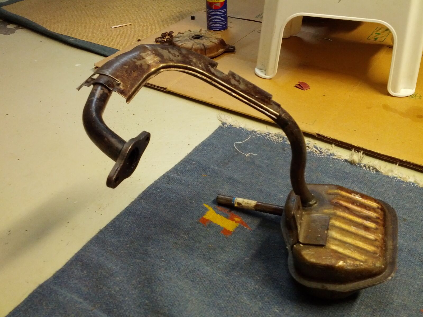

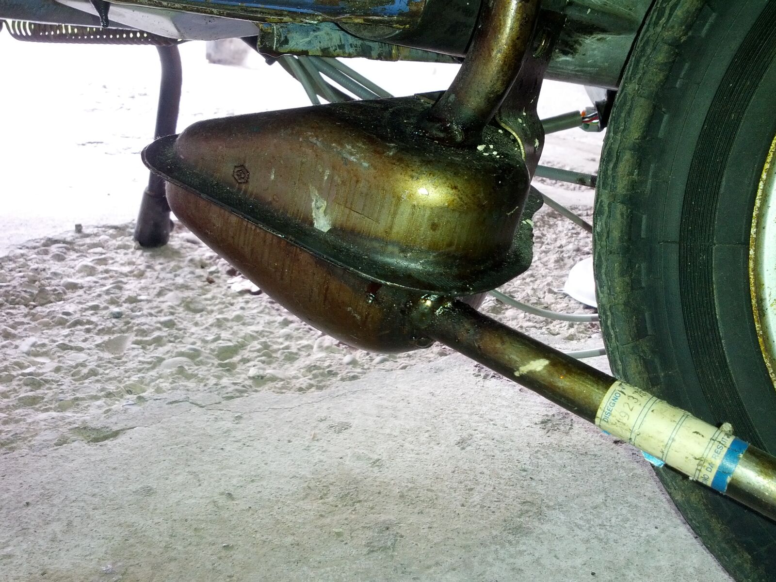

    An meiner neuesten Errungenschaft war ein original Piaggio Auspuff montiert, der jedoch keinen Krümmer benötigt und außerdem offensichtlich ein dünneres Rohr hat. Hat jemand schonmal so ein Ding gesehen, weil ich nirgends Informationen darüber finden konnte. Obwohl er anscheinend original von Piaggio ist hat er keine IGM Nummer eingeschlagen was den TÜV vermutlich nicht sonderlich erfreuen wird?!

    Ja klar, das ist quasi, die gedrosselte Variante, der V50
    Kurz:
    Ab werk konnte man die V50 als "Mokick" zulassen, welche ja auf 40km/h zugelassen werden. (Z.B. diverse Zündapp modelle)
    Diese "Mokick" Vespas, hatten einen "Dellorto SHB 16.10" und eben jenen dünnen Krümmer !
    Wer seine Vespa als 50er zulassen wollte, hatte den "Dellorto SHB 16.16" Drinne, mit mehr Querschnitt, und einen "Krümmer" wie du ihn warscheinlich sonst kennst ! 8)
    Dämliches Ding, nun kannst du deine aber auf 50 zulassen !
    Ich glaube du brauchst, irgend so eine Begläubigung von Piaggio, das du das Ding umbauen darfst, und machst beim TÜV eine Einzelabname, und bekommst dann 50er Papiere
    PS: Ich bin mir da selbst nicht so sicher, weil ichs nicht machen musste, aber so was in die richtung isses auf jeden Fall :D

    Okay, danke für die Infos, dann werde ich wohl trotzdem meinen "richtigen" Auspuff von der anderen Vespa an die neue Kiste machen um vielleicht die 50km/h Zulassung zu bekommen.

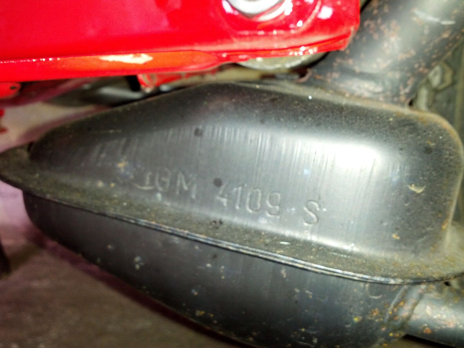

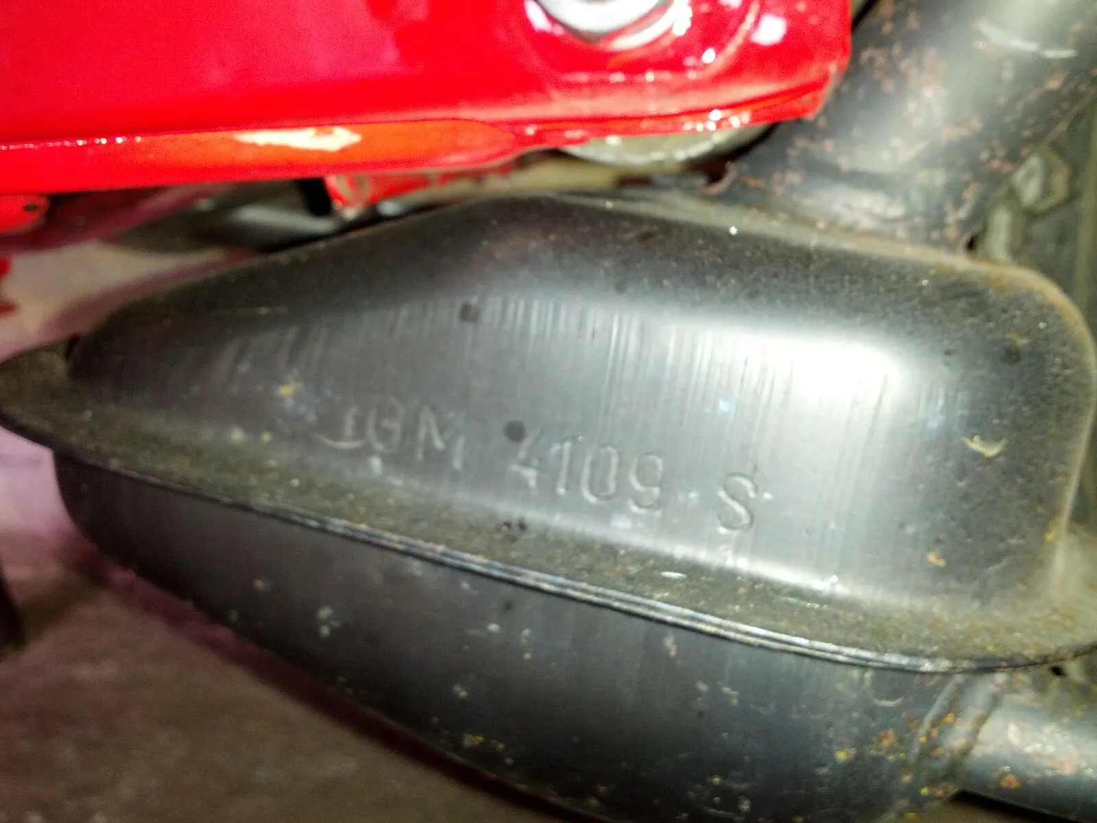

    um frust vorzubeugen, schau nach, dass am topf des auspuffs die richtige igm nummer steht. gerade bei repros könnte eine falsche dran stehen. oder garkeiner.
  • Nitr()
    655
    119
    Wangen im Allgäu
    50 Special
    • April 10, 2012 at 22:38
    Sollte passen...
