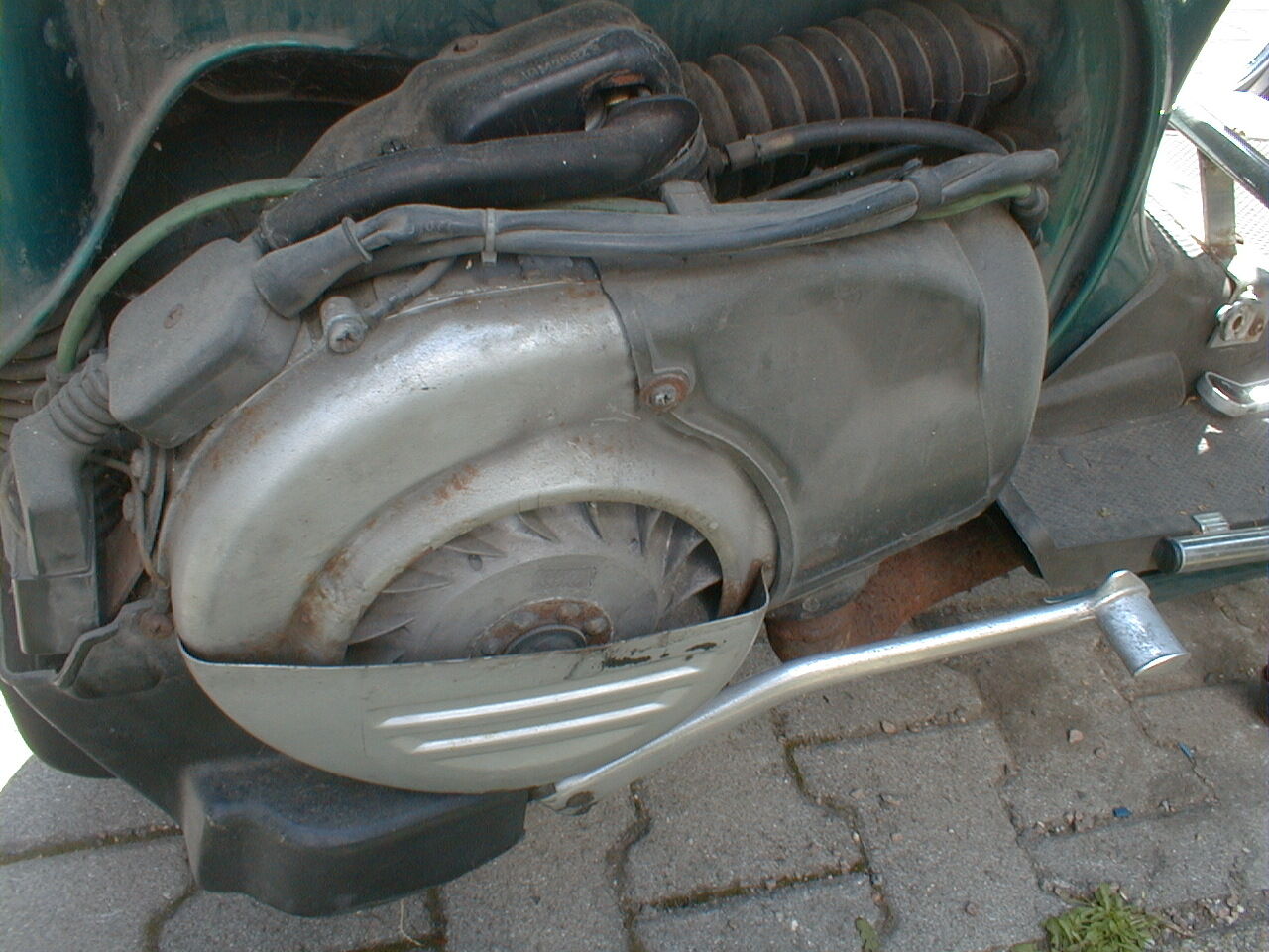

    P.S hat die Cosa mehr als eine Masse am Motor? Kannst du mir vielleicht eine Nahaufnahme vom Lüfterrad zum Motorgehäuse (Draufsicht) zukommen lassen?(nur wenn du
    Zeit und Lust hast....Danke noch mal......
    zwei, einmal für die CDI selbst, und einen für die restliche Elektrik
    reicht das im Anhang ? ich kann ggf. noch andere Fotos machen, das hatte ich aber gerade "zur Hand"
