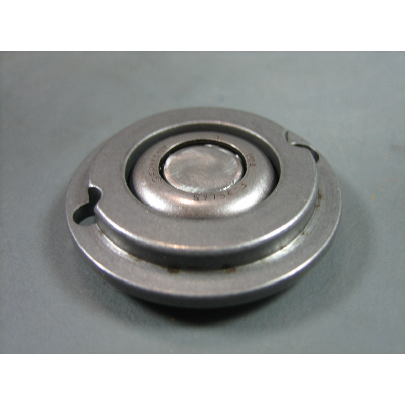

    ja aaaaber trotz allem lässt sich meine gayle kupplung jetzt nur ganz schwer ziehen und kuppelt nicht aus was hab ich den jetzt wieder verpopelt ? an was kann das jetzt liegen ?
    hab xl2 kupplung, xl2 andruckplatte und andruckplattenfeder verbaut sollte ja eigentlich zusammen passen das ganze mit meiner pk 50 xl
    hab die andruckplatte so mit der seite nach aussen verbaut wie sie auf dem bild zusehen ist...

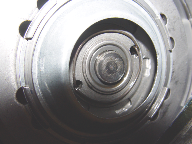

    so die suchfunktion (jetzt lob mich ma wenigstens einer) spuckt mir dieses bild ins gesicht....da würd ich doch glatt sagen ich hab die andruckplatte falschrum eingebaut :-4

    • April 15, 2012 at 02:08
    HoHo
    war doch tatsächlich diese andruckplatte falsch herum...aber nach kurzem kupplungsdeckel verschlampern und dazwischen noch schnell eine spinne mit dem bunsenbrenner gebrutzelt ist die andruckplatte jetzt richtig herum montiert und siehe schon ein ganz anderes gefühl beim kupplung ziehen 8o
