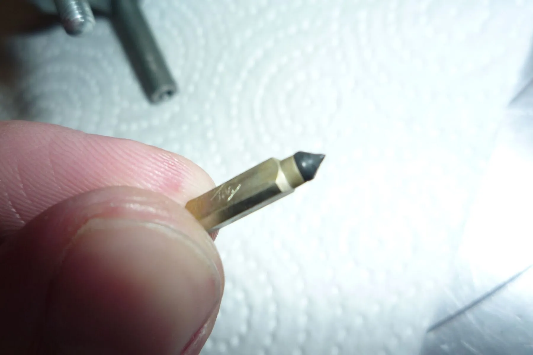

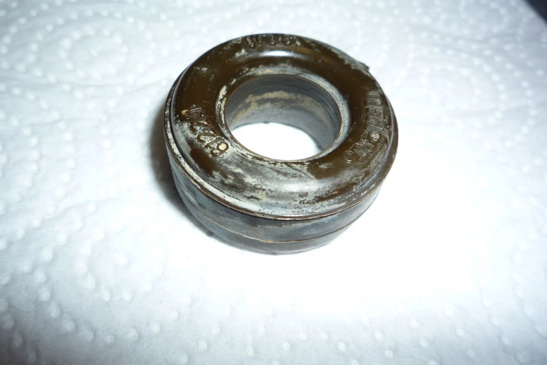

    Bin schon einige Monate stiller Mitleser. Fahre eine 50 Special und bin gerade dabei sie wieder flott zu machen. Der Motor ist zur Zeit ausgebaut und hängt auf einem Ständer.Leider läuft mein Vergaser aus. In der Suche hab ich leider auch nicht das passende dazu gefunden.
    Hab den Vergaser schon ein paar mal auseinander gelegt und gereinigt. Trotzdem läuft er immer noch aus wenn ich, nachdem ich den Motor abgestellt habe, den Benzinhahn zu drehe. Ich vermute dass das Benzin im Schlauch noch nachläuft. Dazu müsste ja aber die Schwimmernadel nicht mehr schließen. Meiner Meinung nach sieht die aber noch ganz in Ordnung aus.
    An was könnte es noch liegen? Der Schwimmer schwimmt auch.
    Ich hoff ihr könnt mir helfen :)

    ich kann keine undichte nadel von einer guten unterscheiden. ( versuchte habe ich es jedes mal :D ) -> würd ich neu machen und fertig. drauf achten das die nadel nicht verkantet und der schwimmer sich leichtgängig bewegt.

    Wenn der Benzinhahn noch vernünftig schließt, tippe ich auch auf eine defekte Schwimmernadel und würde die auch austauschen. Die Gummispitze kann im Laufe der Zeit doch hart oder spröde werden.

    Benzinhahn ist dicht. Ich dachte eine defekte Schwimmernadel erkennt man daran, dass der Gummi an der Spitze dann nicht mehr, oder nur noch teilweise vorhanden ist. Dann werd ich mal eine neue holen und es versuchen.
    Kann es auch daran liegen, dass in meinem selbstgebauten Motorständer der Tank höher liegt als in der Vespa und folglich der Benzindruck zur Zeit größer ist und auf die Nadel drückt?
    • April 19, 2012 at 12:35
    Ja richtig, das siehst Du aber nur unter einem Mikroskop. Wenn der Gaser ausläuft, brauchst Du garnichts zu machen NUR das Nadelventil ersetzen.
    Es sei denn, der Schwimmer ist voll gelaufen, dann muss natürlich der ersetzt werden.

    Zur Vollständigkeit. Hab jetzt eine neue Schwimmernadel eingebaut und er ist nun dicht. :thumbup:
