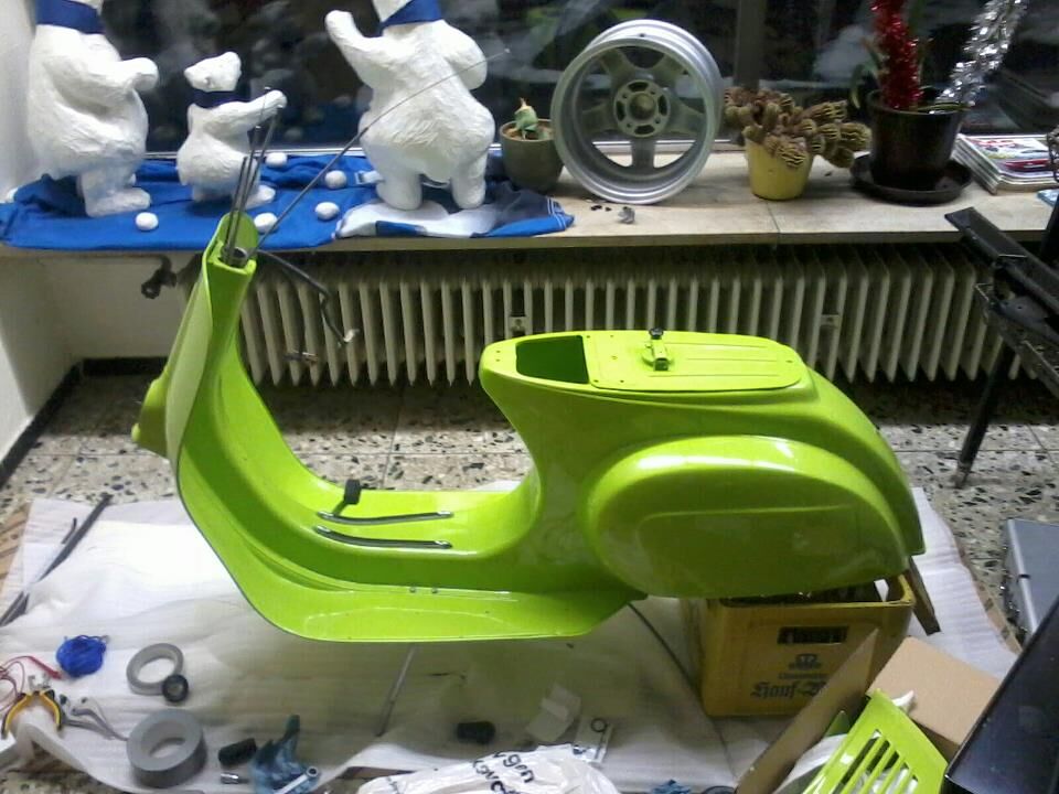

    So nachdem ich lange still mitgelesen habe, grabe ich mal meinen thread wieder aus. Die beiden Foren (vo und gsf) sind für eine Restauration wirklich sehr empfehlenswert, habe immer fleissig gelesen und eigentlich alles gefunden was ich gebraucht habe. Danke hierfür!
    Das ganze wurde jetzt verde mela, was vielen O-lack liebhabern nicht gefallen dürfte. Allerdings war die Dame am Trittblech durch, was nach dem schweißen und zinnen nichtmehr gut ausgesehen hätte.
    Und auch die Schweißnaht am Heck war ziemlich hinüber, was in meinen Augen zu rostig war.
    Um jemanden der ebenfalls eine Restauration / einen Neuaufbau vorhat einen kleinen anhaltspunkt zu geben was der ganze spaß kostet habe ich mir mal alles zusammengeschrieben:
    Der Roller hat mich 600 € an meine Oma gekostet
    Der Sandmann wollte 100
    Lackierung hat durch gutes zureden 400 gekostet (normal wollte er knapp 1200)
    Ersatzteile habe ich ca. 500 € reingesteckt (Züge, Gummiteile, Bremsbeläge, Reifen, 1. Felge, Kupplung, Dichtungen, Trittleisten, Stoßdämpfer und die anderen Sachen die kaputt waren ;))
    Eine Sitzbank bzw. ein bezug fehlt noch, und evtl. ein Tacho.
    Ich hoffe die O-lack retter werden mir verzeihen, aber den Lack zu retten war mir zu aufwändig und mir war das ganze zu rostig.
    Grüße aus Franken
    Michi
    ach ja, der O-lack kennzeichenhalter wurde dank der gsf Tauschbörse gerettet... :)

    • #22
    2-) tip top die farbe 2-)

    • January 22, 2013 at 08:48
    • #23
    welchen arbeitsumfang war für die 400 zu machen ??

    Hallo Michi alias mckillerhorst: 8)
    Schöne Farbe- erinnert mich an Apfelringe.
    Hast du die Möglichkeit noch weitere Fotos (eventuell mit beserer Auflösung) zu schießen und hier hochzuladen?
    Wäre sehr daran interessiert. Ich bleibe hier bei deinem Thema dran :thumbup:

    Partagas, das mach ich wenn ich wieder in der Werkstatt bin und an ne kamera denk ;) Is halt noch komplett zerlegt..
    Linus1966, die 500 € für die Teile hätte ich größtenteils auch so gebraucht, nach knapp 35 jahren rumstehn sin so manche sachen fest oder kaputt.. Außerdem war noch alles mit dem Schwarzen Unterbodenschutz voll.. Seit der Vespa liebe ich das Zeug :+3
    rally221, Trittbleche wurden gezinnt, der Motorraum wurde komplett mit Brunox gespritzt, gespachtelt und halt den kompletten lackaufbau im Originallack... Der Lacker hat gemeint er hätte 16 Stunden gebraucht..

    ist ein Top angebot wen alles sauber gemacht wurde , und die Zeit scheint mir realistisch für handwerklich gute arbeit :thumbup:

    Klar, bar auf die hand, und im jahr so gute 20 Autos zum lackieren :) da springt schonmal sowas raus :D
    Man muss die leute nur gut kennen :)
    Der Lackierer ist bei uns im umkreis von 20 km der beste.. Also arbeit ist :thumbup:

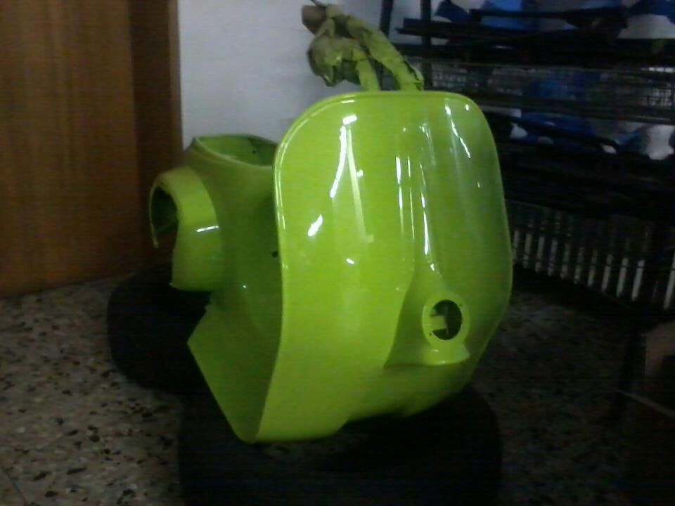

    Hab die Kamera wieder mal vergessen.. ich sollte mir sowas aufschreiben :rolleyes: also gibts nochmal n handybild :)
