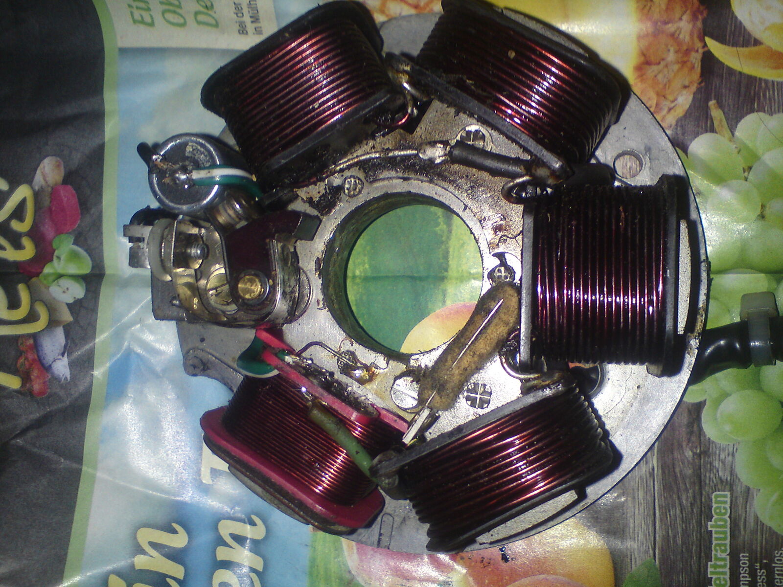

    oha, jetzt hab ich aber was entdeckt was mir nicht so gut gefällt!
    direkt elektrofritz nachbar gegeben, der macht dat und misst durch.
    wie sind die messwerte im normalfall?
    morgen abend berichte ich wieder

    Ich versteh jetzt ned was du entdeckt hast oder nicht so gut gefällt und was misst dein nachbar durch ?
    1,018
    60,223
    11,661
    • May 3, 2012 at 07:01
    • #33
    ausgehen, okay, aber: hast du denn ueberhaupt probleme mit dem zündfunken?
  • Den
    905
    164
    V50 Spezial 80`; V50 Spezial 75´ von Hermes zerstört
    • May 3, 2012 at 15:15
    • #34
    ja hab ich! hatte ich nicht erwähnt?? Funke ist gelb-orange, kommt nur aus ca. 1-2cm ans Polrad gehalten, alles andere fühlt sich an wie ein Bienenstich.
    warum, was ist deine Theorie Chup?
    aufgefallen ist mir, das Lötarbeiten ungenau waren, die Kabel teils auch kacke. mal gucken wie ich´s zurück bekomme.
