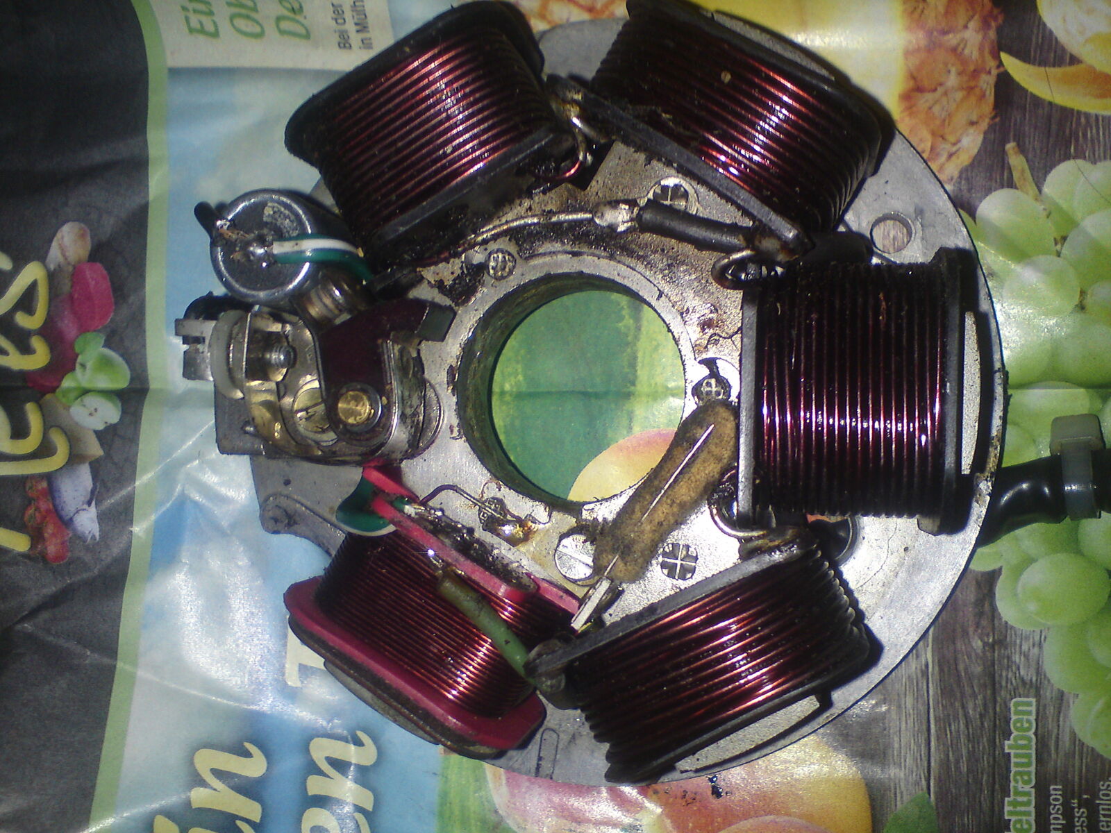

  • so,
    heute ZGP mit neuen rangelöteten Kondensator eingebaut und...
    passiert verdammt nochmal immernoch nichts!!!!! :+1:+1:+1
    was kann da noch allet im eimer sein, Speisespule? Unterbrecher scheint ok zu sein, auch vom Abstand und alles.

    aufgefallen ist mir, das Lötarbeiten ungenau waren, die Kabel teils auch kacke. mal gucken wie ich´s zurück bekomme.
  • wenn se angehen würde, ja Feida00
    inzwischen neuen Kondensator, Unterbreche neu und 0,4mmr, Zündspule, Kerze, Kerzenstecker, aber funzt immernoch nicht weil Kabelbruch festgestellt!!!
    kein funke da, nur zwischen den Kabeln.

  • Lösung ist:
    neuen Kondensator rein, neuen Unterbrecher rein (hat beides schon schäden gehabt), abstand 0,4mm, [lexicon='zzp',''][/lexicon] abgestimmt
    uuuund blupp blupp läuft wieder! Danke an alle!
    AAAaaber ist mir wieder das scheiss alte Kabel abgebrochen, werde neuen Kabelbaum der nicht so marode ist reinfummeln ab etwa nächste woche
