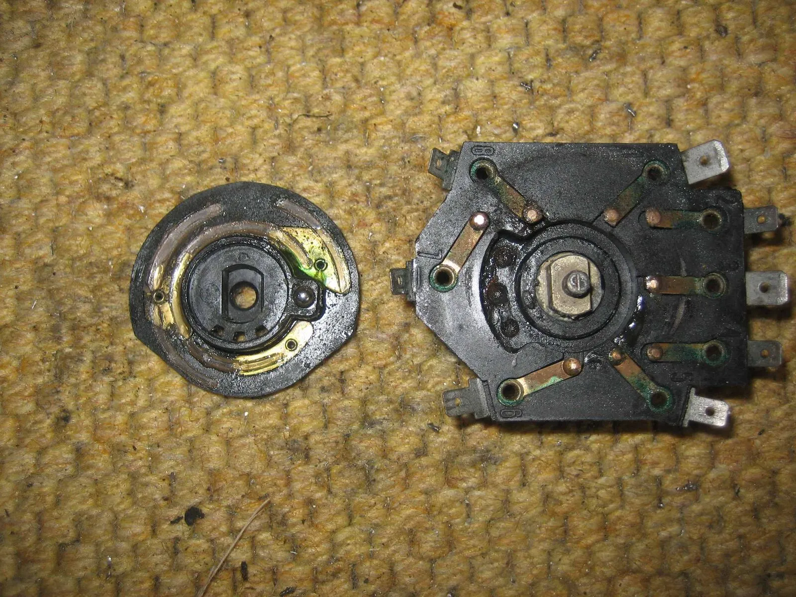

    Habe meine PX8 restauriert, auch der Kabelbaum ist neu. Im letzen Jahr funktionierte alles einwandfrei. Jetzt ist das Rücklicht und das Standlicht ausgefallen. Die Kabel haben Durchgang und Masse liegt an. Am Lenkschloss (Kontakt für das Rücklichtkabel) kommen nur 0,1 V an. Sonst Blinker, Hupe, Abblend- und Fernlicht sowie Bremslicht funktionieren. Habt Ihr eine Idee wie ich dem Fehler auf die Schliche kommen kann? Vielen Dank vorab.

    Checkliste:
    - Motor läuft? (damit Spannung da ist)
    - Entsprechender Schalter wirklich eingeschaltet?
    - Lampen wirklich vom richtigen Typ und funktionstüchtig?
    - Fassungen nicht korrodiert und funktionstüchtig?
    - Schalter funktionstüchtig?
    - Und zu guter letzt die Leitungen checken...
    Viel Erfolg!
