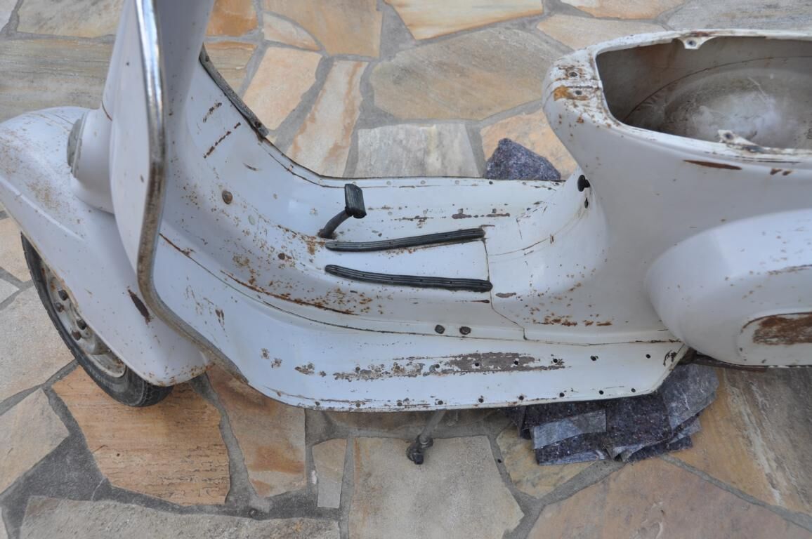

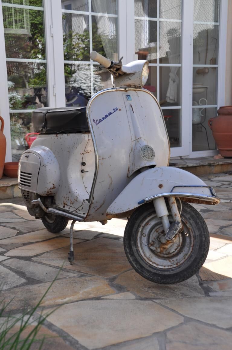

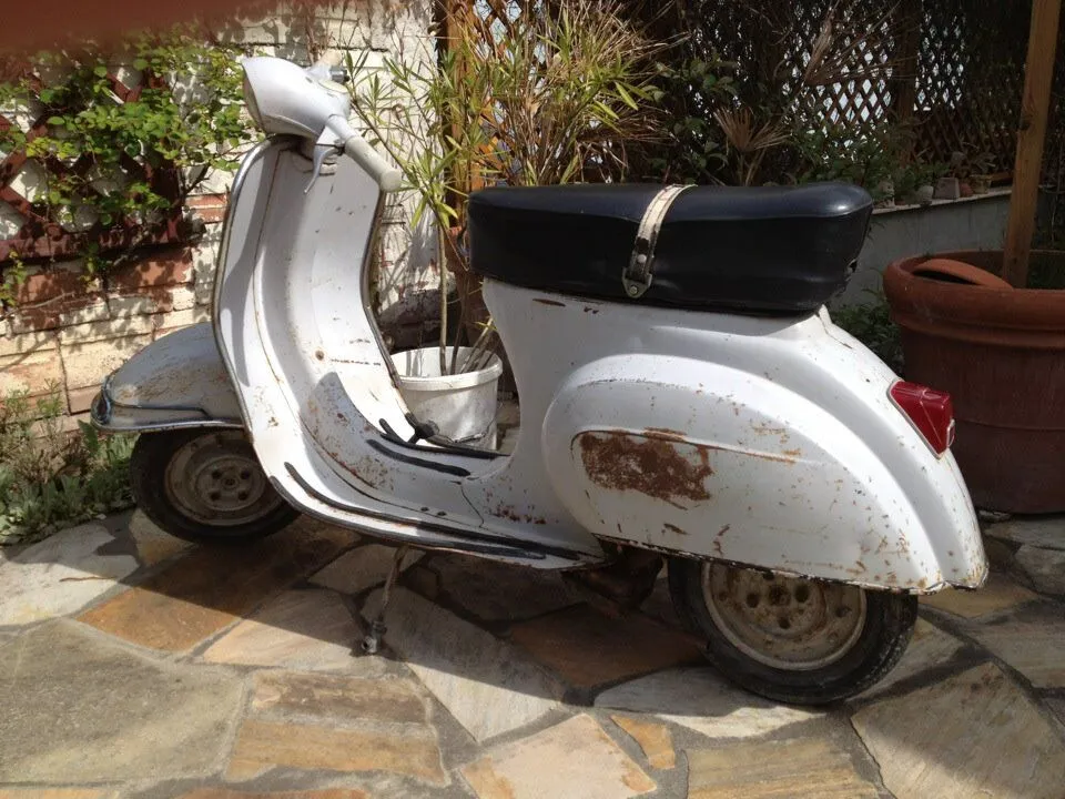

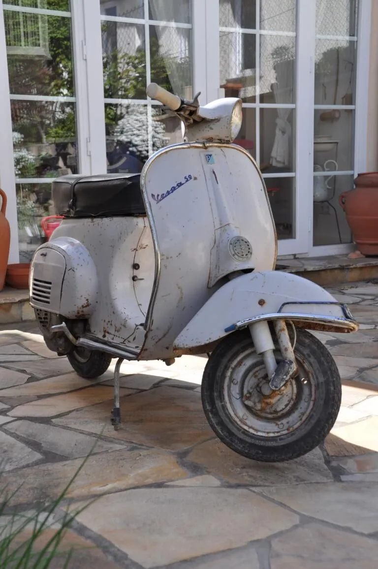

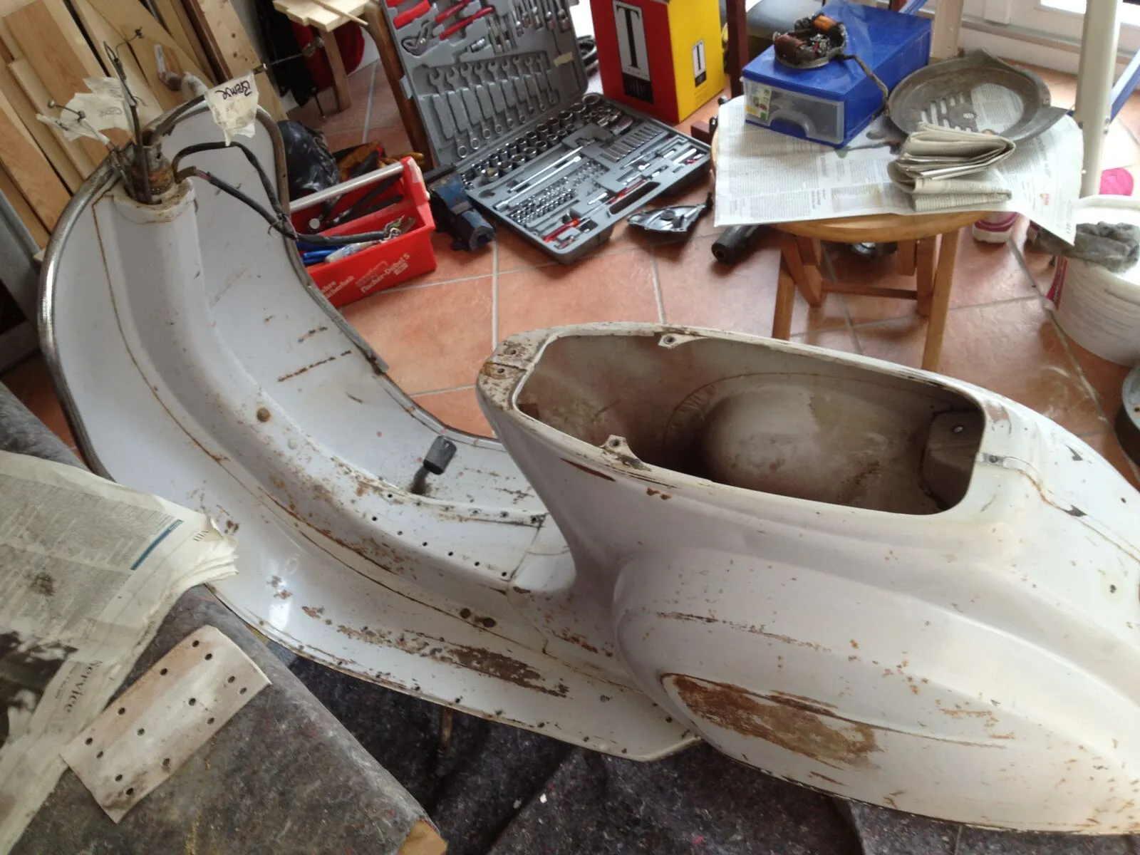

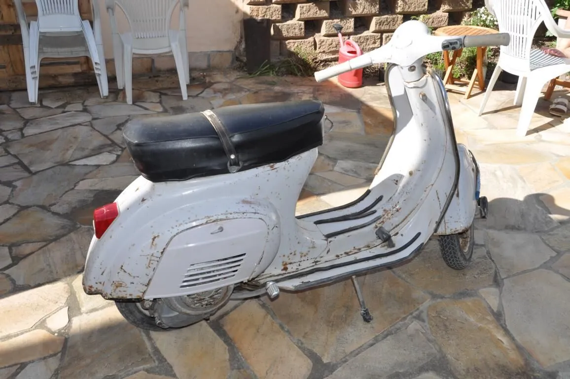

    Hallo ihr Lieben,
    bei mir ist ein neuer Roller eingetrudelt, der für meine erste Komplettrestauration herhalten soll. Die Basis würde ich als sehr gut bezeichnen. Nur oberflächlicher (Flug-)Rost, einige Stellen eben, wo kleinere Kratzer, Beulen etc, den Lack beschädigt haben.

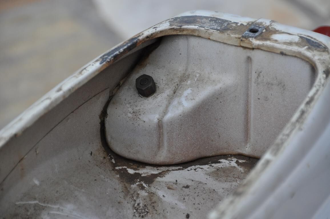

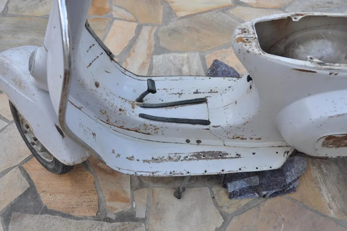

    Das Trittblech hat keine Löcher, aber hinten rechts die leidig bekannten Risse (zwei Stück). Der Lenker hat einen Ausbruch am Bremshebel. Unter dem Tank sieht sie wie neu aus (Stoßdämpferaufnahme). So wie unten steht sie momentan da... detailierte Bilder kommen, wenn ich sie heute anfange, zu zerlegen. Das Ding schleppt den Dreck der letzen 40 Jahre noch mit sich rum und stinkt, als hätte sie Jahrelang in einer Halle gestanden, wo mit industriellen Schmierstoffen hantiert wurde. Riecht also wie direkt ausm Erdölloch gezogen. Kommt aus Italien mit ital. Papieren.
    Natürlich stellt sich die Frage, ob man den Lack retten könnte...es gibt aber eben doch viele kleine Steinschläge etc...dann die Stelle auf der Backe links hinten..und aufm Trittblech an der Blechkante vom Tunnel sitzt der Rostteufel eben drin... also wohl schwierig, ohne Sandstrahlen das alles weg zu bekommen.
    Was mit aufgefallen ist... diese 50N wirkt viel stabiler und hat viel dickeres Blech, als meine andere 50 R von 74, die allerdings restauriert wurde (ja ich hatte damals keine Ahnung und hab ne restaurierte gekauft...war kein guter Deal im Nachhinein.) Haben die damals für die 50 N besseres Blech verwendet oder geht da beim Sandstrahlen soviel Substanz drauf?
    Was ich beeindruckend finde...der Roller läuft sehr gut. Wenn man sich drauf setzt und n bissle hoppst, ächzt und quietscht nichts. Gut, die Vorderbremse ist fest und alles ist ziemlich schwergängig geworden - Schaltung - Gashahn - etc, aber ansonsten könnte man ihn auch "einfach so" fahren.

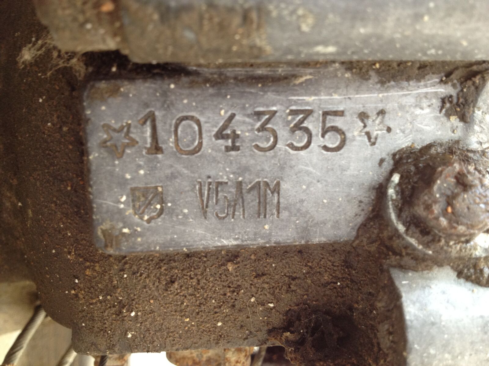

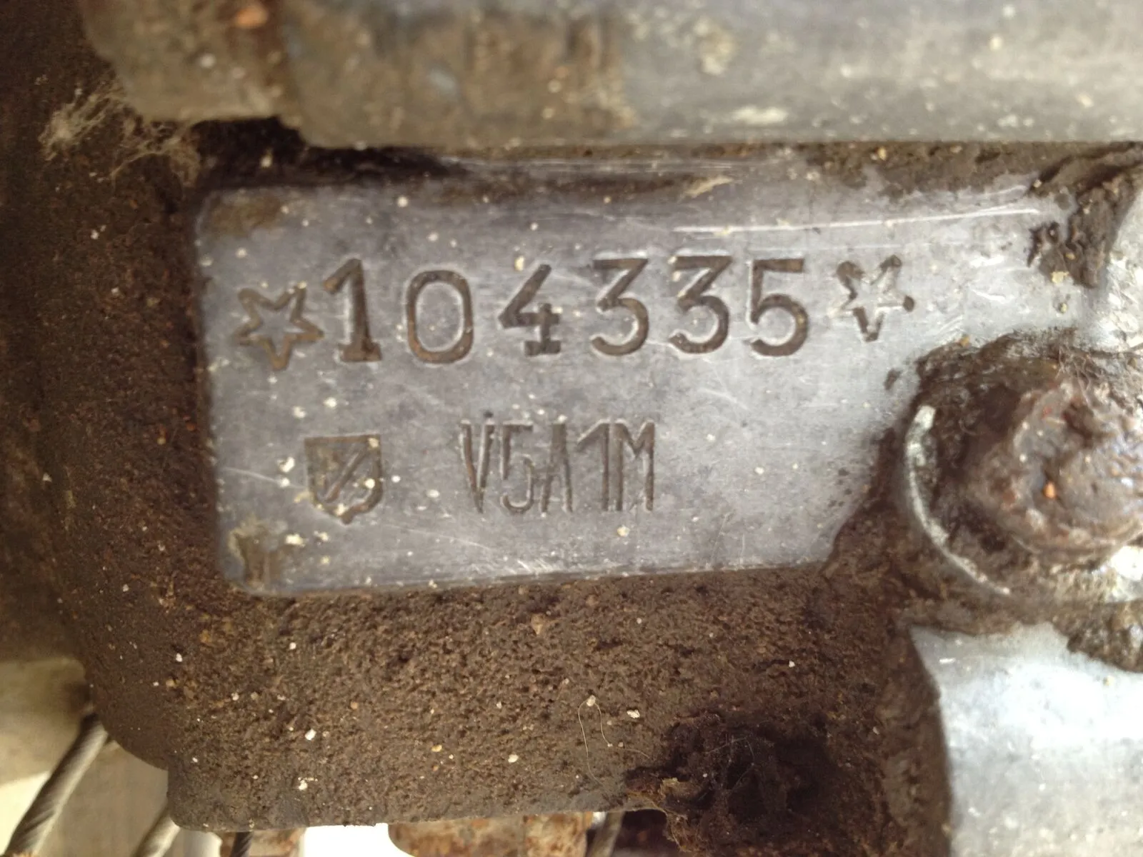

    Motor ist laut Scooterhelp auch ein 66er (V5A1M) mit ganz ähnlicher Seriennummer wie der Rahmen, allerdings ist da n Langubzylinder mit ganz ordentlich Schub drin. Jedenfalls hat sie eine große Lufthutze mit nem "100" Schriftzug (hatte ich bisher noch gar nie gesehen, entweder 50 oder 125, wo kommt die 100er Haube her? )
    In diesem Sinne, ich werde berichten und ein kleines Tagebuch führen, wenn es die Zeit zulässt.
    Würde mich über ein paar Meinungen von euch freuen...auch zu der Frage.. kann man den Lack retten oder lohnt es sich nicht?! Habe keinerlei Erfahrungen mit so Lackgeschichten. :)
    VG Ben

    Der Lack ist in meinen Augen einwandfrei. Mehrmals polieren und dann konservieren. Ich finde die Patina super. An dieser Stelle (sorry im voraus) würde ich dir anraten in GSF das O-Lack Topic zu lesen. Dort auf hunderten Seiten solche Projekte und wie sie anzugehen sind.
    Ich würde sie so erhalten, ist doch viel schöner als ein glatter Neulackroller!
  • Ulmi
    stupidness is not a crime
    13,997
    2,792
    • April 28, 2012 at 18:48
    der lack ist erhaltenswert, rost ist dem gesamteindruck nach kein problem
    roller zerlegen, ggf risse schweißen, mit besagten mittel behandeln und wieder zusammenbauen,

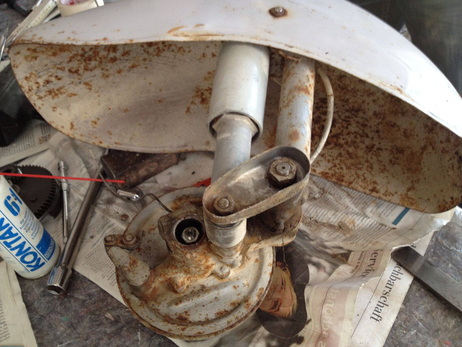

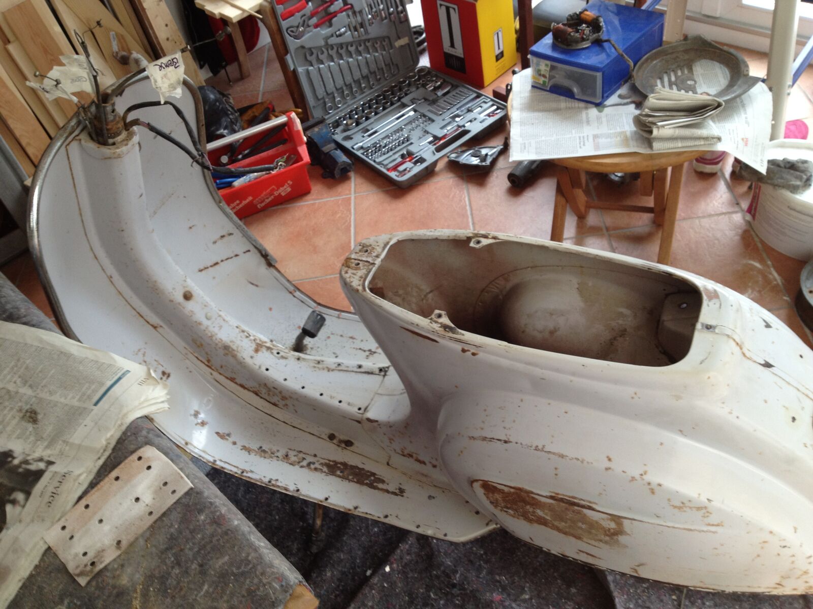

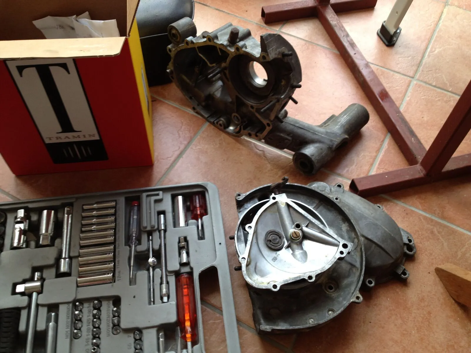

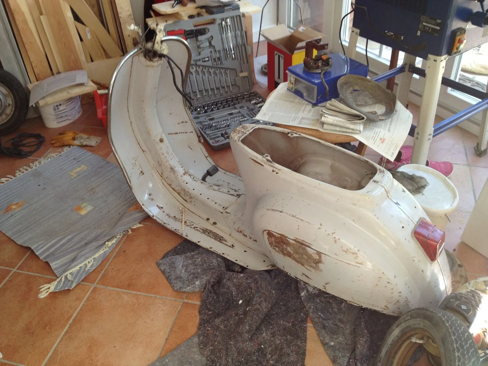

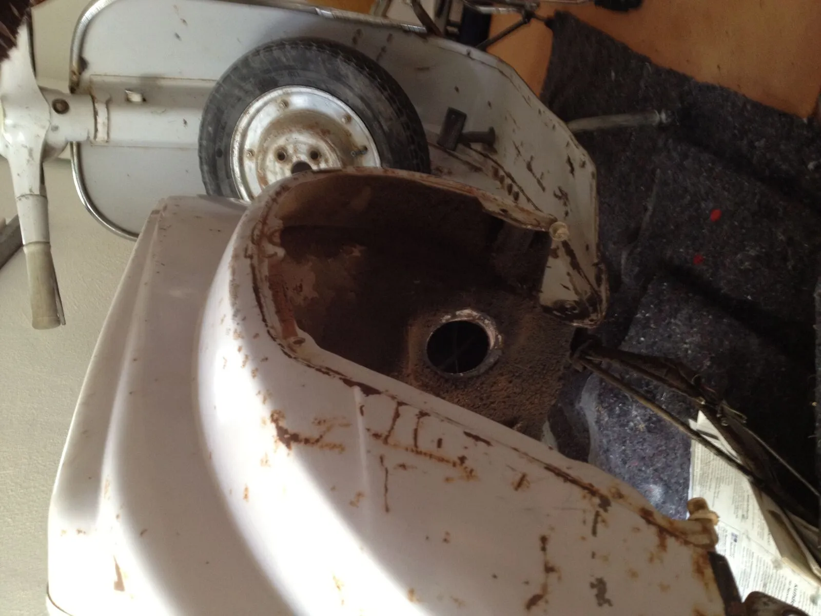

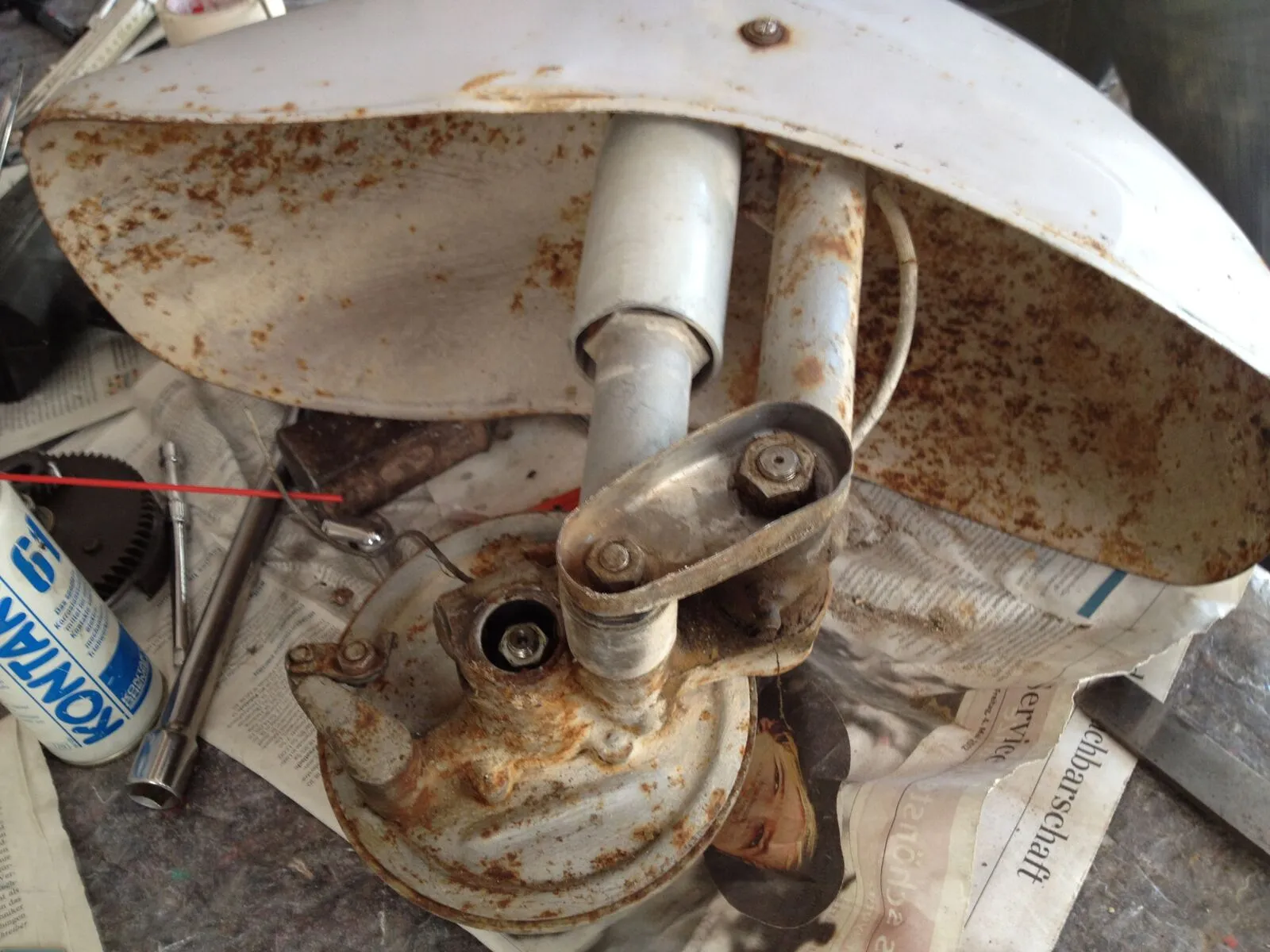

    Okay..hier die ersten Bilder vom Zerlegen. Alles ging bis dahin problemlos. Habe gestern noch die meisten Schrauben etwas mit Kriechöl / Kontakt 61 behandelt, heute ging alles gut auf, nix festgebacken. Motor ist wie vermutet kein 50er... Zylinder 47 x 51mm also 90ccm...mit 90 SS Zylinderkopf... woran kann ich erkennen, ob das auch ein 90 SS Zylinder ist oder einer von ner Vespa 90 ? Vergaser ist ein 16.16 SHBC. Primär wird sich dann zeigen, ist auf jeden Fall länger als normal. Aber jetzt schaut sebst!

    • April 29, 2012 at 18:39
    scharfes gerät

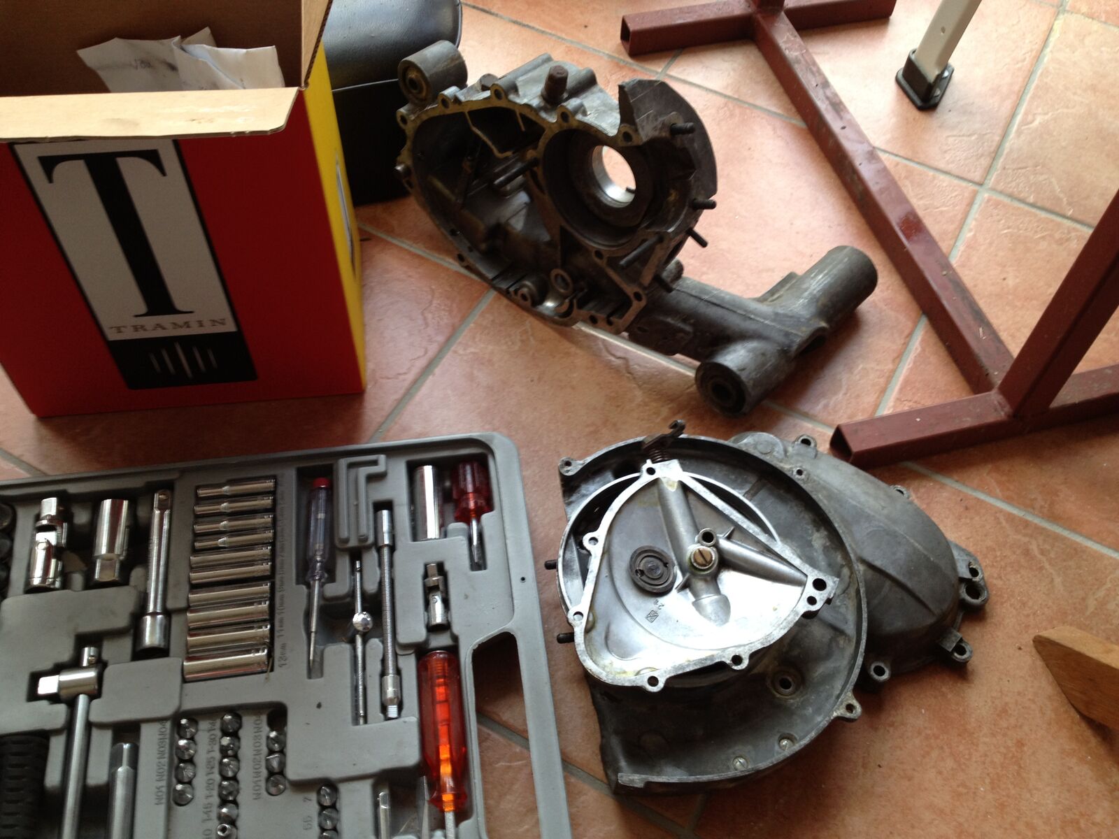

    • May 15, 2012 at 20:51

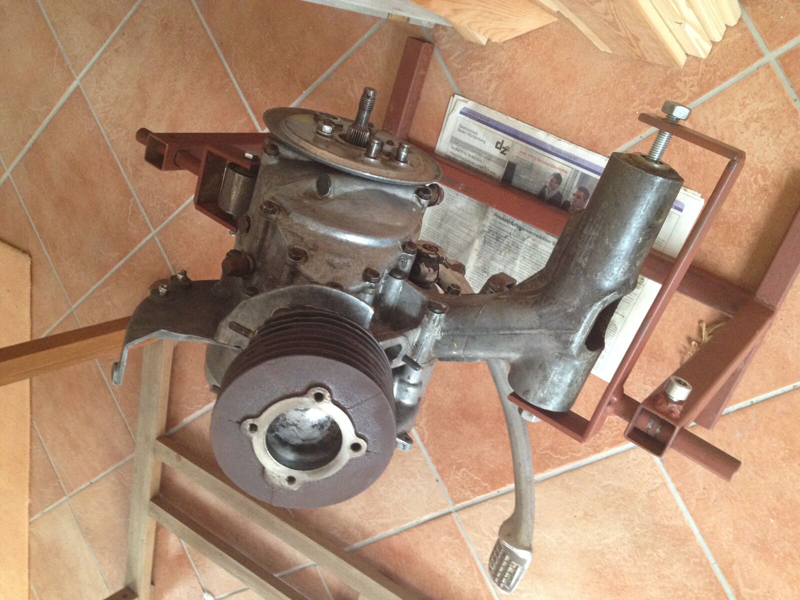

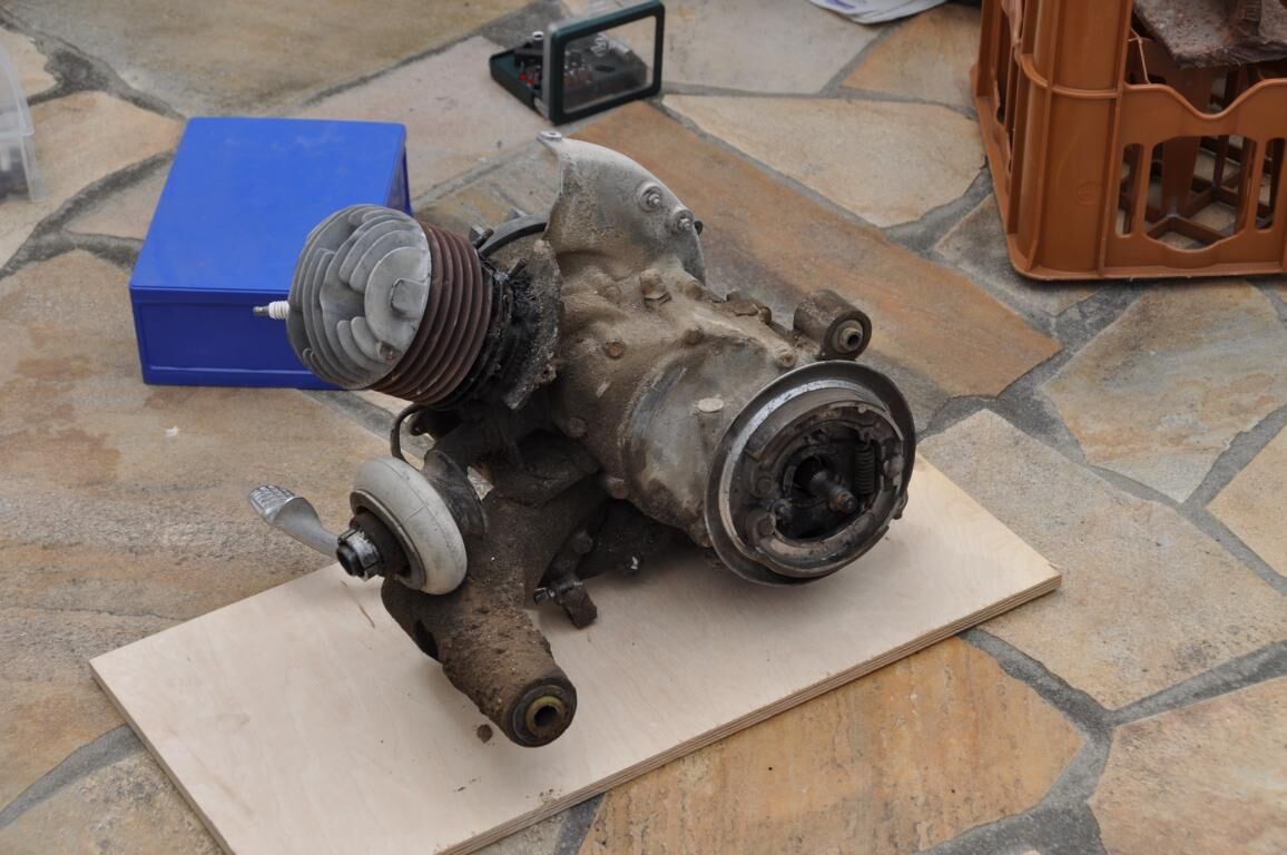

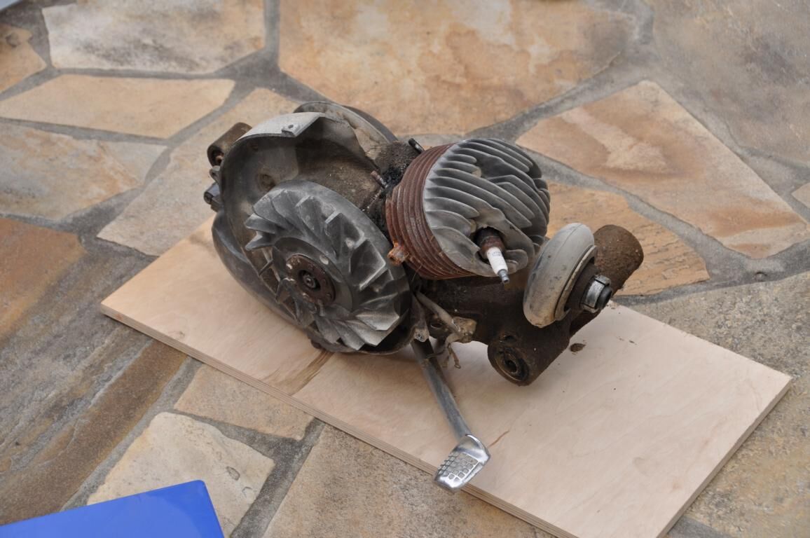

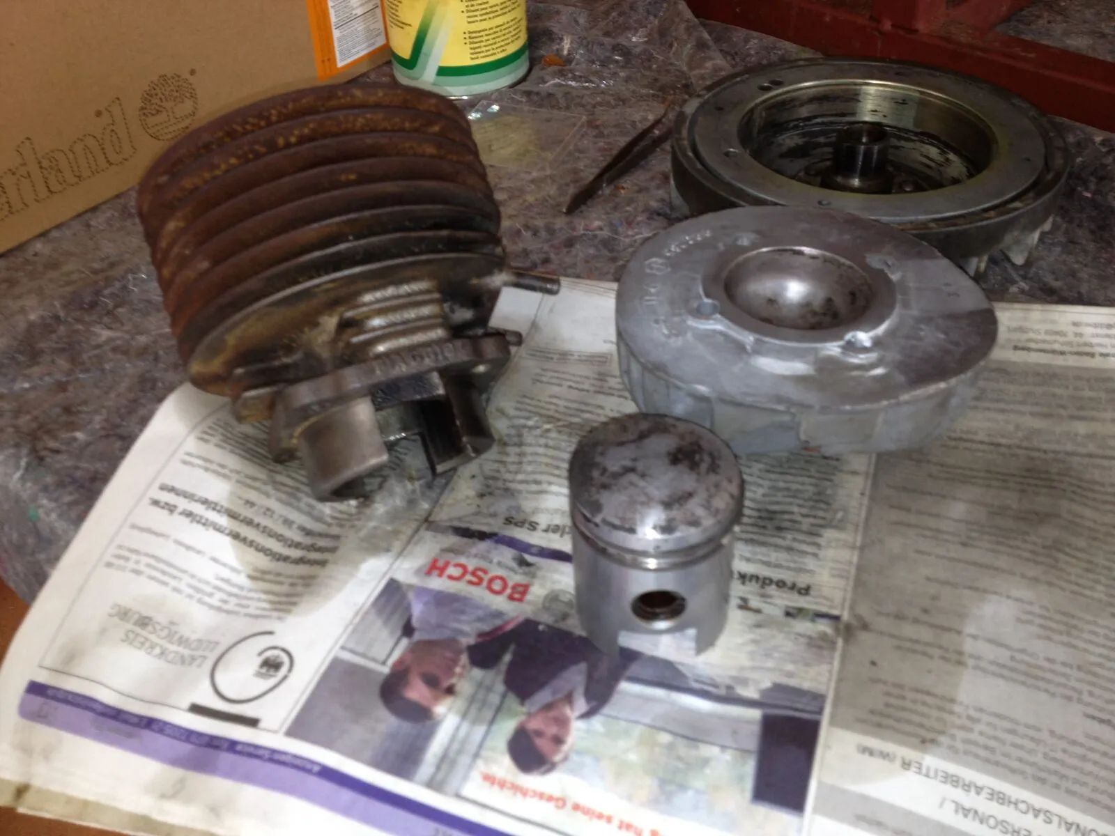

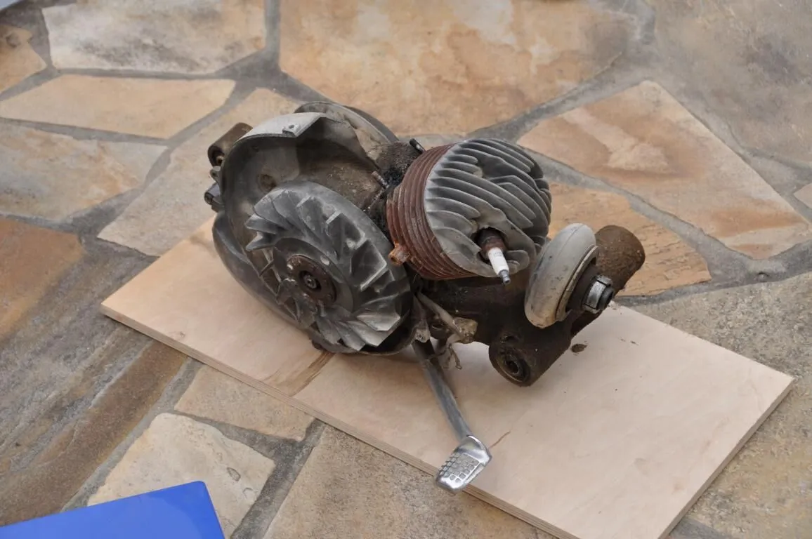

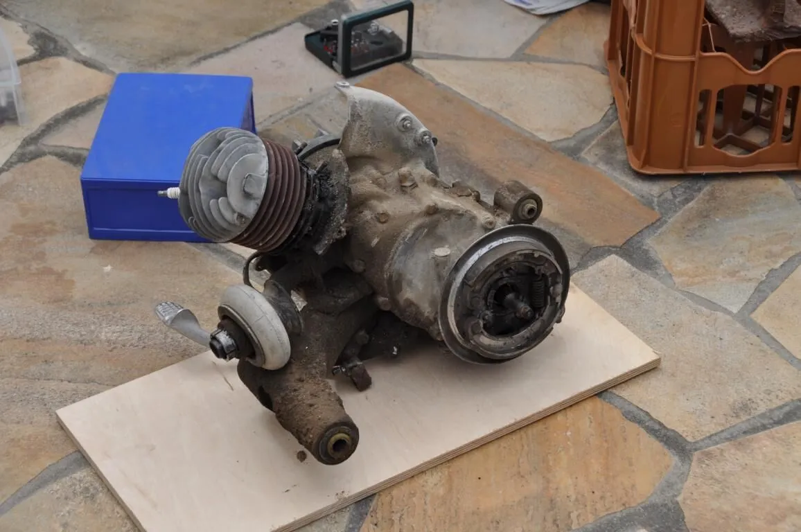

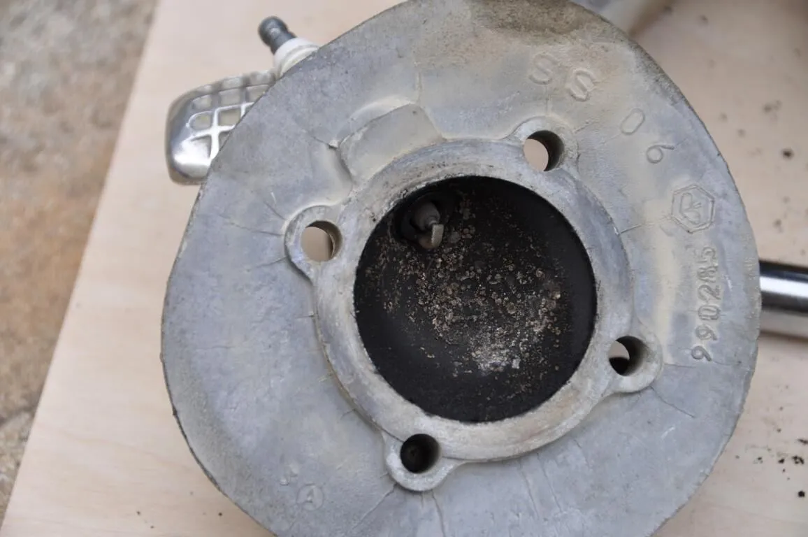

    hier mal ein kleines Update. Bin nicht so intensiv zum Basteln gekommen, habe aber mal den Motor gerinigt. Puh, was da alles runtergekommen ist. Sand, Dreck, Öl, Erde...ohne Ende. :-5
    Anschließend den Motor zerlegt, soweit keine bösen Überraschungen. Ausser dass mal wieder das blöde Lager nicht von der Kurbelwelle runter will... gnaaa... :+5 :+1

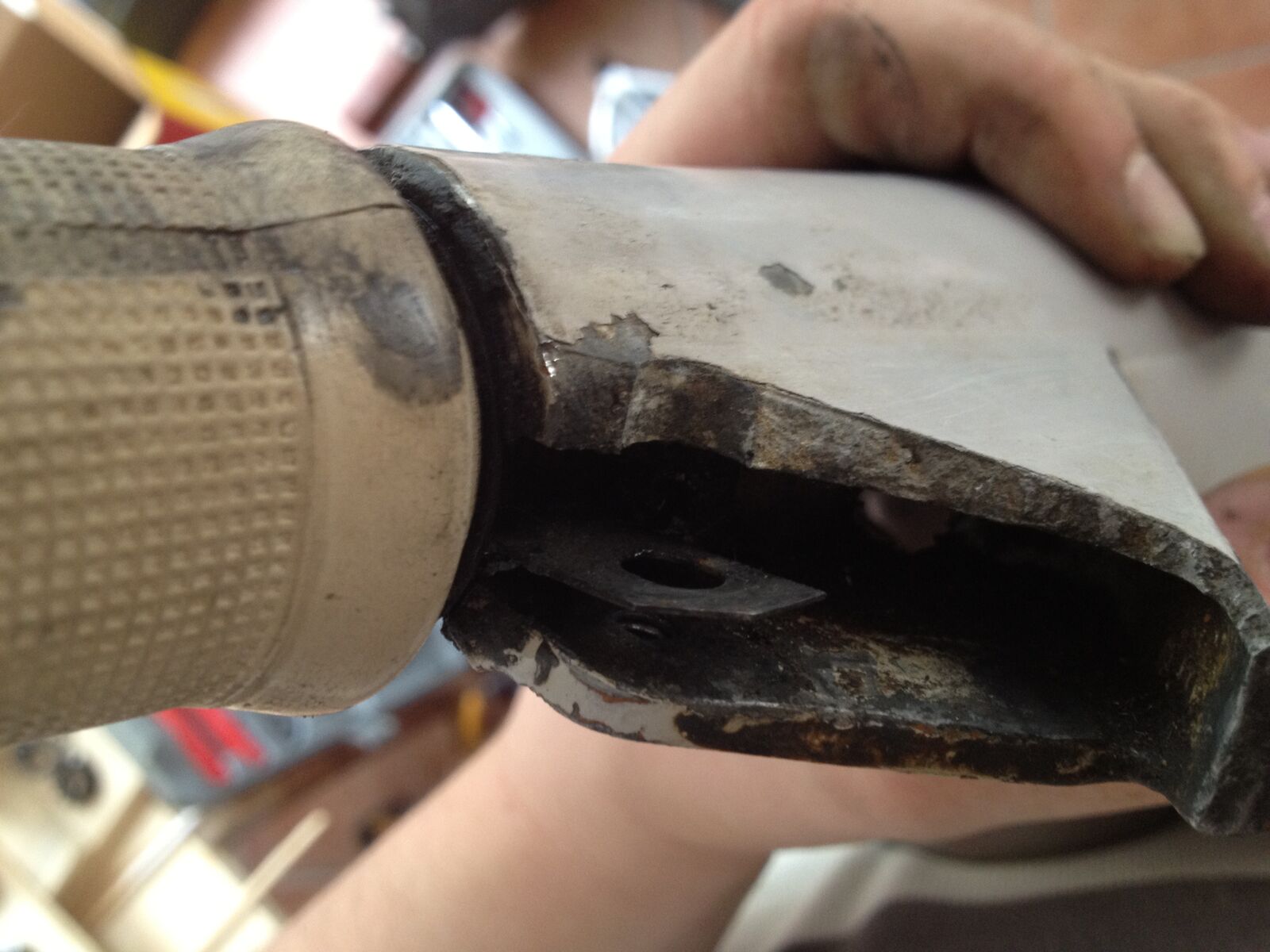

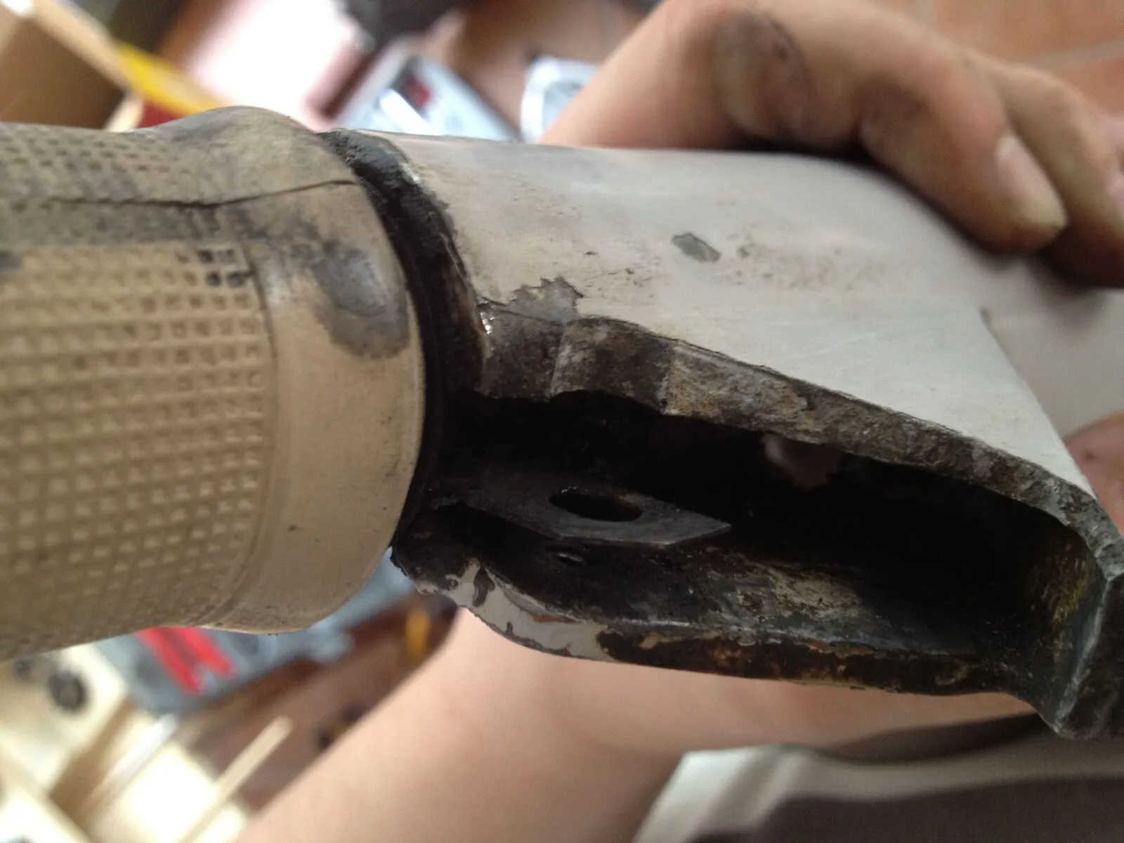

    Heute habe ich noch den Lenker abmontiert. Unten ist ein Bild vom Ausbruch. Lässt sich sowas schweißen? Ist ja Guß... wuetend-)

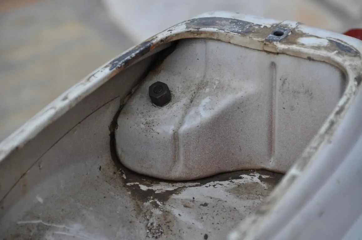

    Ausserdem habe ich auf der Seite Rechts (Gas/Bremse) so ein Blechle gefunden, auch auf dem Bild mit dem Ausbruch. Links war das nicht.. wozu ist das nötig? jawohl-)
    Unten schonmal ein erster Reinigungsversuch der hinteren Felge. An der Polradabdeckung hab ich mich auch schon halber totentrostet und geschliffen, poliert. :-1
    Aber ich will auf dem Roller mit Sicherheit keine Chromreproteile. :+8
    Grüße und viel Spaß beim Anschauen! :-2
    soll dafür sorgen das sich der gasgriff nicht von alleine zurück dreht beim handzeichen geben.

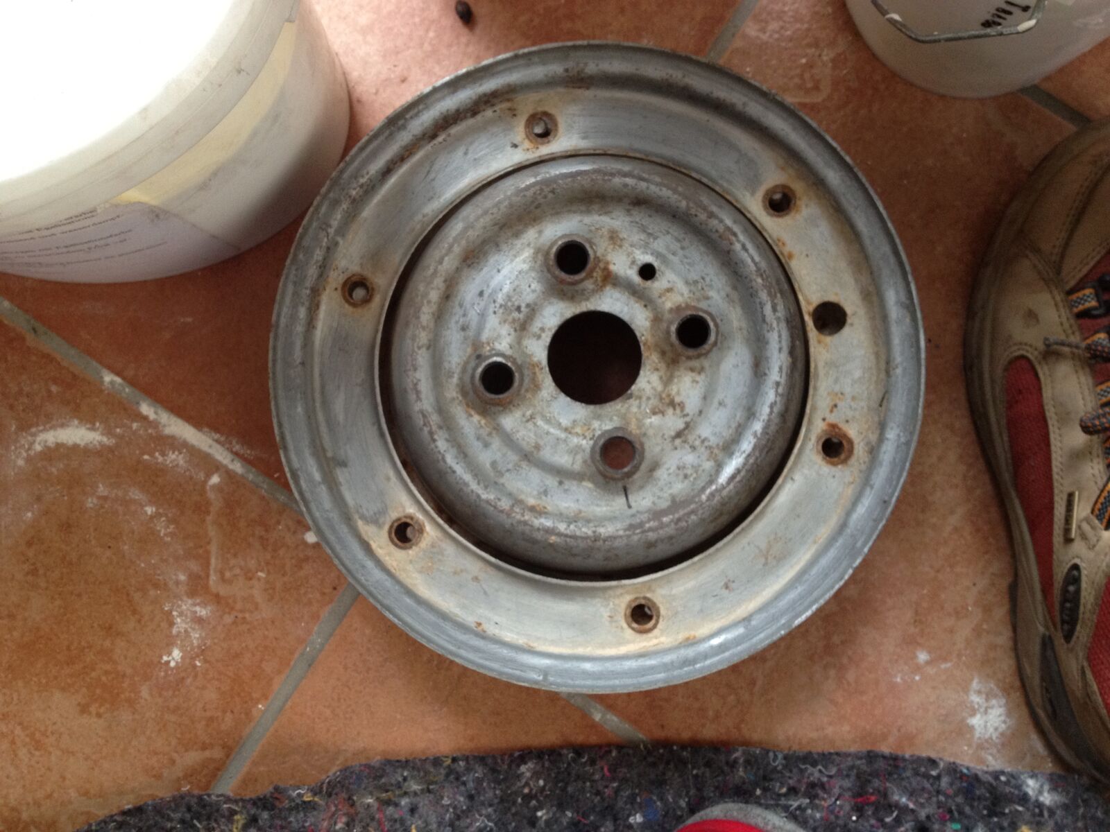

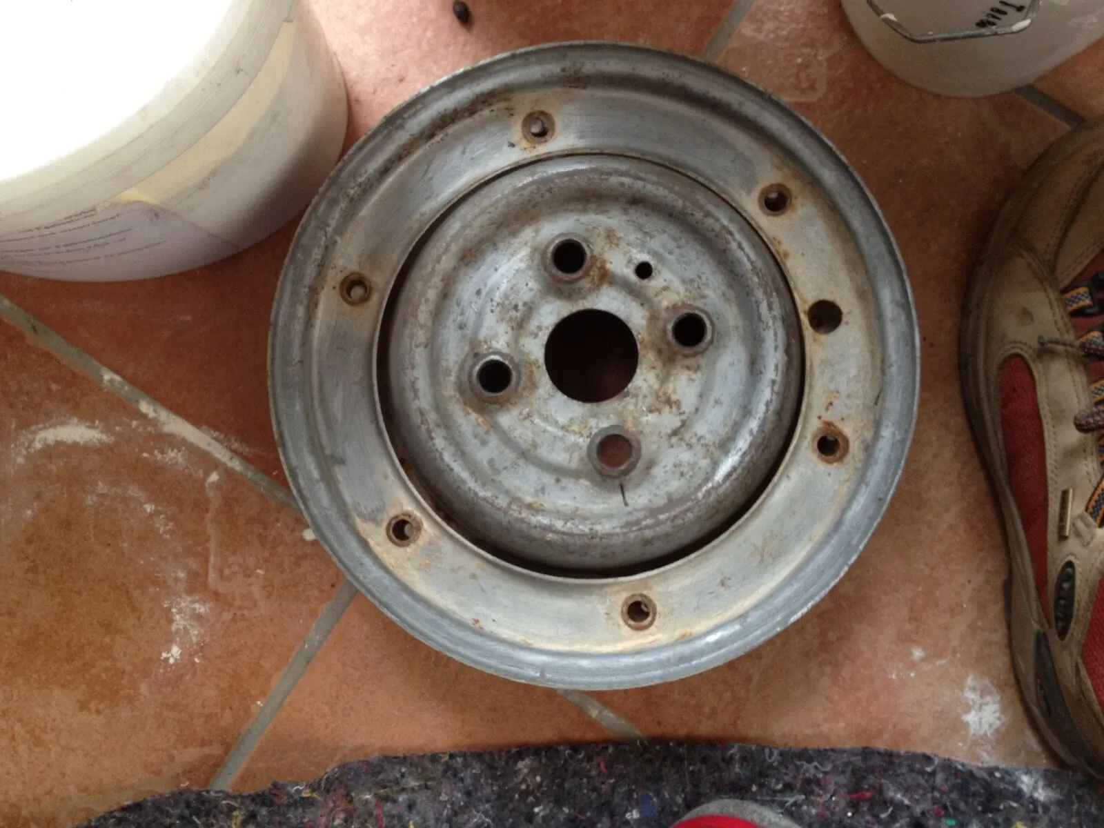

    kurzes Update und kurze Frage.. hier geht es leider nur seeeeehr langsam voran, da gerade leider wenig Zeit zum Basteln ist... wuetend-)
    Ich habe die gammeligen Bremstrommeln samt deren Aufnahmen gesandstrahlt. Sehen top aus. Die Felgen werden vielleicht noch folgen, wobei ich den Patinalook derer total gut finde. Womit behandle ich z.B. die Bremstrommeln? Gibt's da was für den Hausgebrauch? :D
    Greetz Ben
    • July 12, 2012 at 13:57
    Werksseitig war eine Lackierung mit der Farbbezeichnung "alluminio 983" drauf, das ganze als Einschicht-Metalliclack und dementsprechend matt. Heutzutage nimmt man wohl eher matten Klarlack über dem Basislack.

    • July 12, 2012 at 14:47

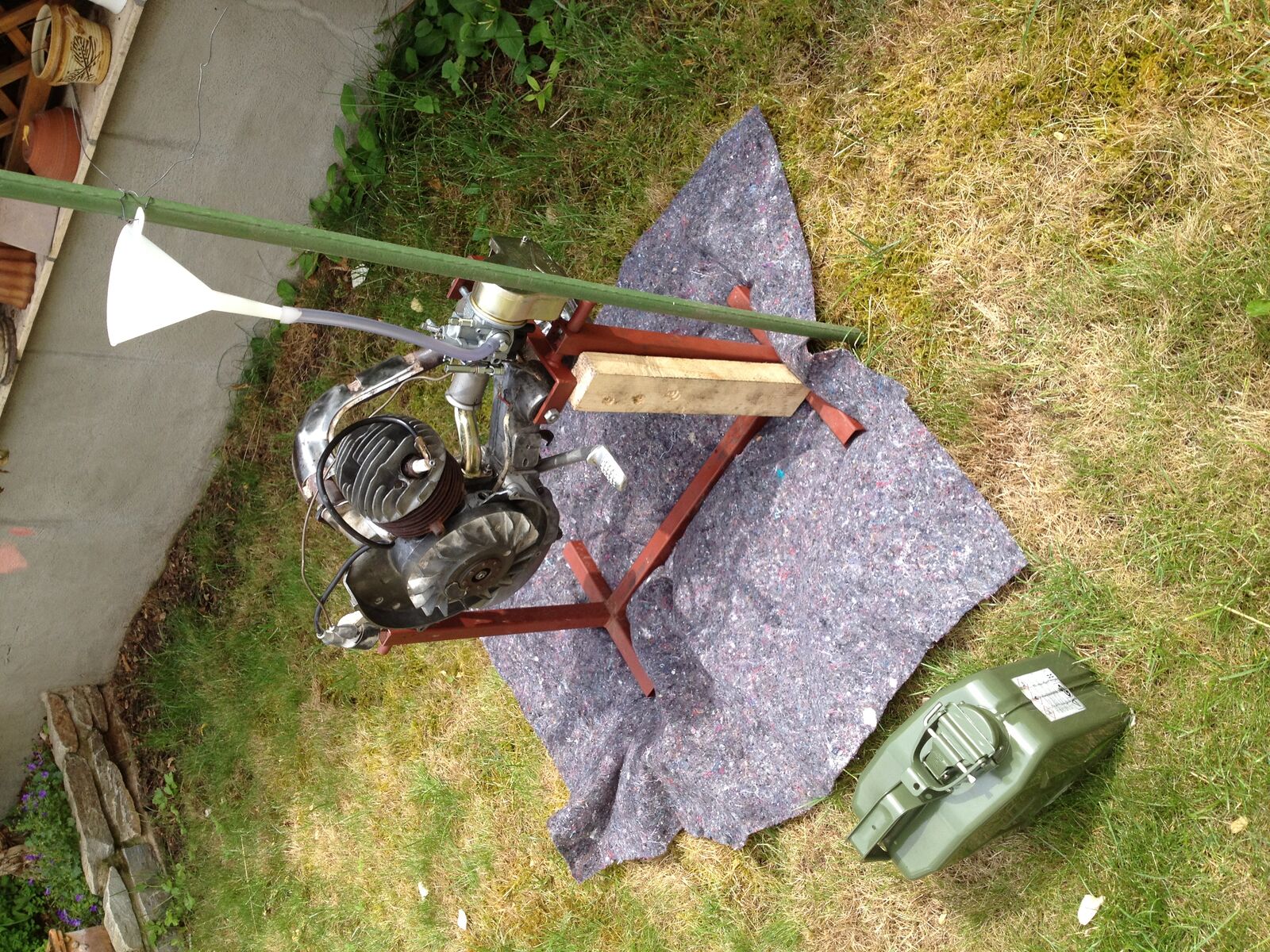

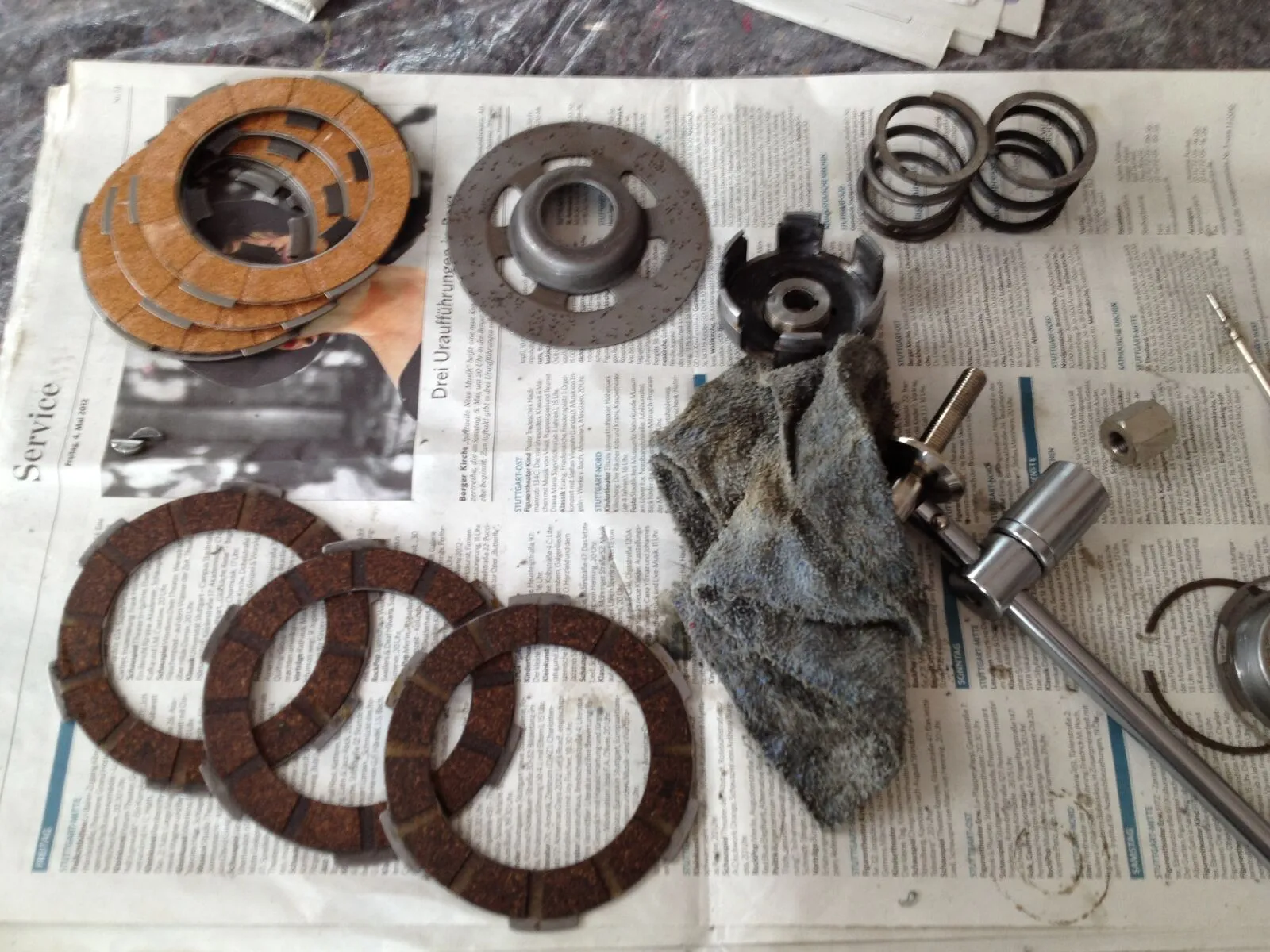

    Danke. Ich mein die Bremstrommeln sieht man ja hinterher nicht wirklich. Vielleicht lackier ich sie in einem dezenten Silber in Originaloptik. Davor Füller hört sich gut an als Korrosionsschutz.

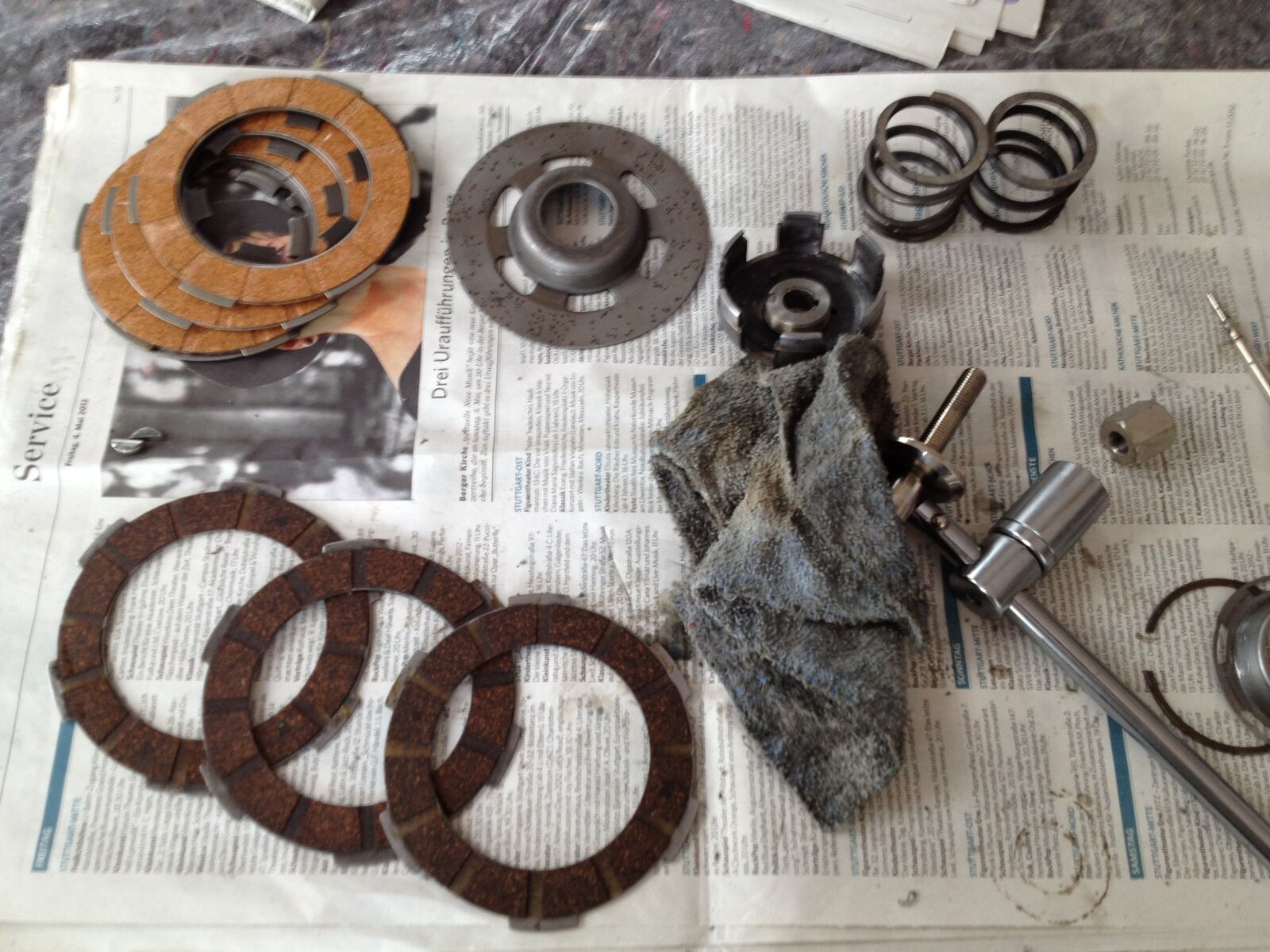

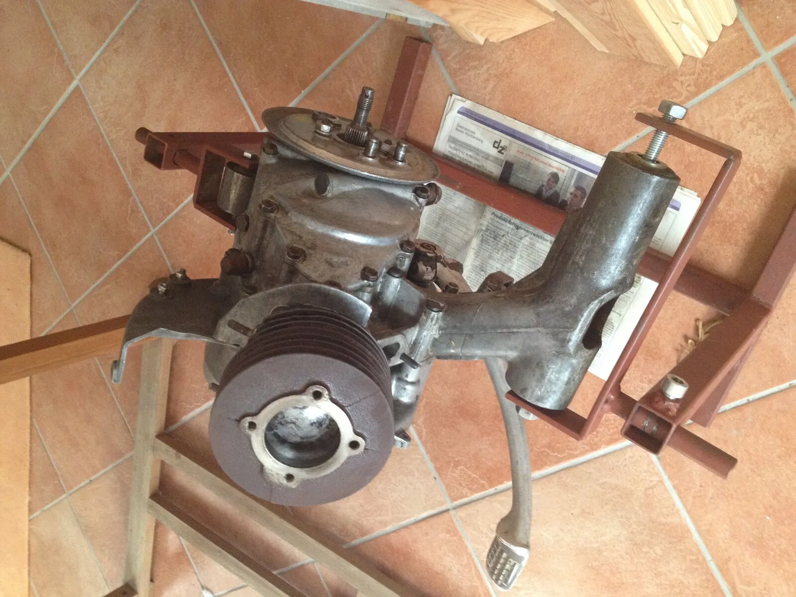

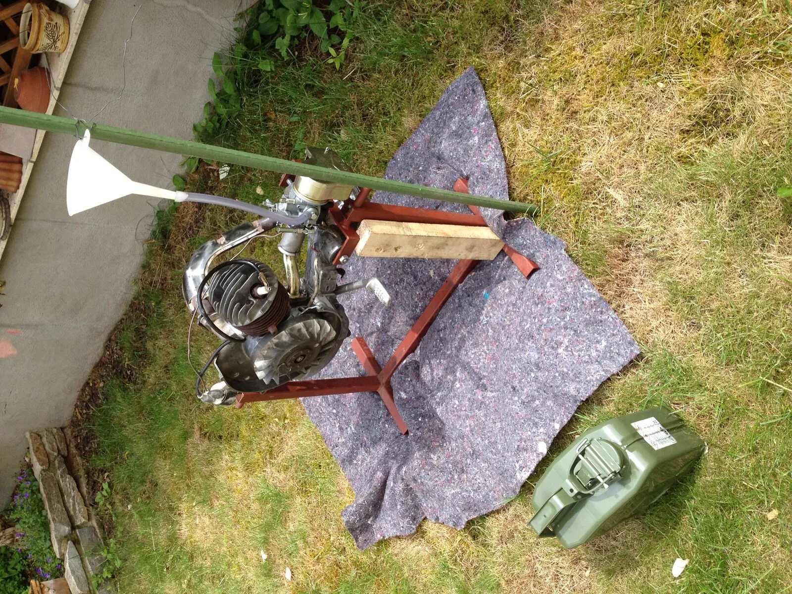

    Achja, der Motor ist schon wieder zusammen. Erfreulicherweise musste ich eigentlich kaum was investieren.
    Alles nur dreckig. Schrauben gut, durch den Siff auch gut konserviert gewesen. ZGP muss ich überholen. Primär habe ich gegen eine gebrauchte 2,86 getauscht (hier aus'm Forum), ansonsten das übliche.. Lagersatz, Dichtsatz, Kulubeläge und ne Polinifeder.. Er läuft im Motorständer gut, wenn die ZGP noch mit neuem Kondensator und neuen Kabeln versehen ist, werde ich die Zündung mal abblitzen, dann ist der Part schonmal erledigt.
    Ich werd euch auf dem laufenden halten. 2-) Achja und bitte nicht lachen..wie ihr seht habe ich keine richtige Werkstatt..passiert alles nur im "Gartenhäuschen". :)

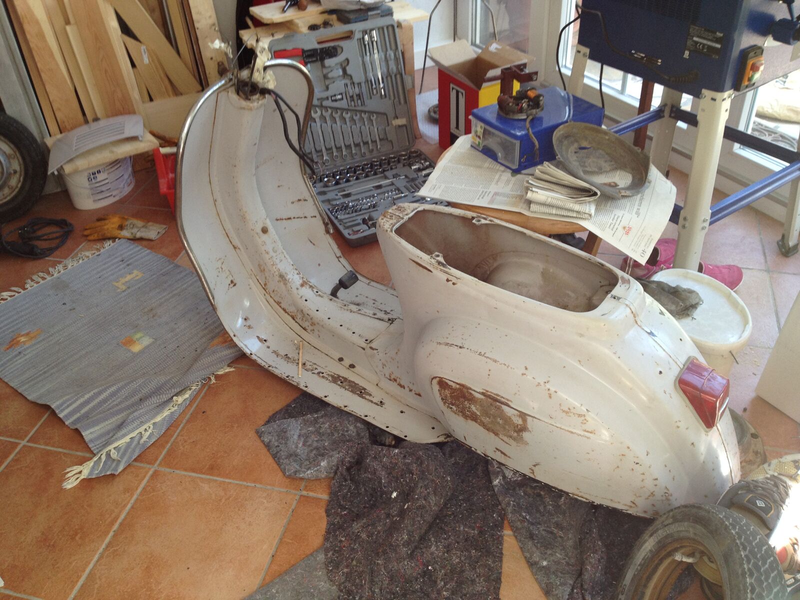

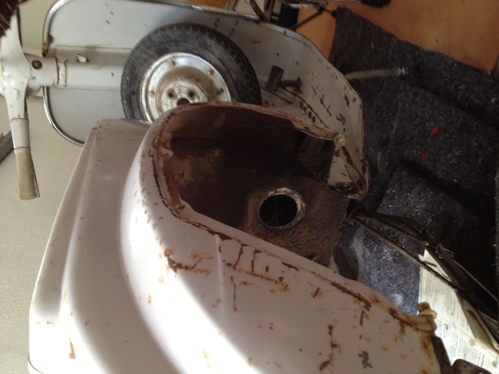

    Zur Belohnung gibts ein paar Bilder :-2
    Edit: toll hat er sie hingedreht. Da müsst ihr jetzt mit klarkommen ;))

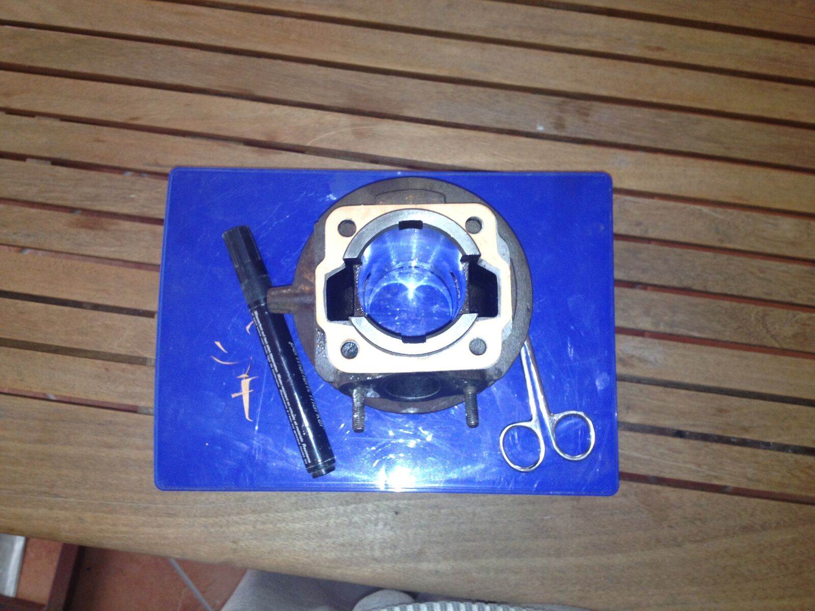

    Zurzeit geht's leider kaum weiter. Sie liegt zerlegt in der Garage - Bremstrommeln und -aufnahmen und die Vorderschwinge wurden gestrahlt, ansonsten ist der Motor fertig, muss aber nochmal auseinander, da er sogar im Ständer schon sifft... ich dachte, die Papierdichtung reicht, Dichtmasse muss wohl zusätzlich sein.

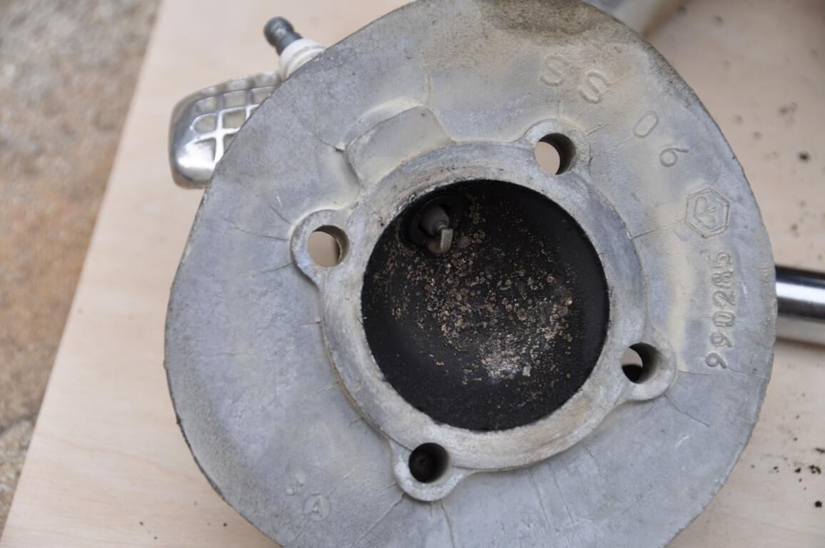

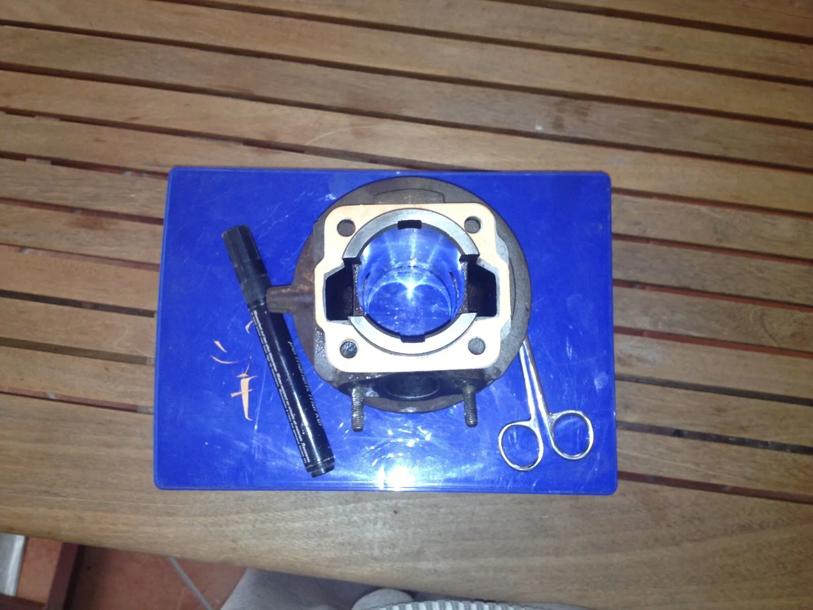

    Setup: 90SS Zylinder :love: :love: + Kurbelwelle, 16/16 SHB, evtl. kommt noch ein 19er drauf, der hier rumfährt..sollte aber erst ins Ultraschall. 2,86er Primär und Ori-Pott oder evtl noch ne Banane.
    Ich berichte, wenn's weitergeht.! :))
