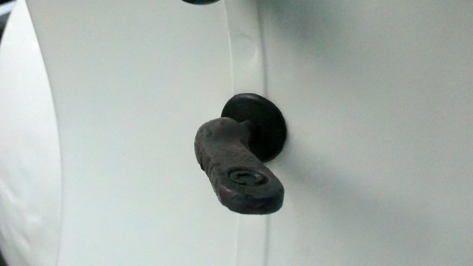

    Hallo Vespafreunde, bei meiner PX 200 E GS Bj 1996 die ich vor 2 Tagen gekauft habe ist der Benzinhahn lose, dh. man kann ihn Auf und Zu machen aber er wackelt im Loch weil die Gummiabdichtung fehlt. Die habe ich auch schon gleich gekauft und eingebaut aber der Benzinhahn wackelt weiter so doll. Woran liegt das? Brauch ich da noch ein anderes Ersatzteil? Meine zweite Frage wäre welchen Sport Stoßdämpfer soll ich für vorne nehmen (Länge Touren und Soziusbetrieb) mit E Zulassung wäre gut.

    was meinst du mit "er ist lose"? das ist doch ganz normal, dass der vorne, wo er aus dem rahmen rausguckt "lose" ist bzw. frei beweglich ist..du hast wohl noch nie nen tank ausgebaut 8|

    Nee n Tank habe ich noch nie ausgebaut. Das Loch ist ja ungefähr 1cm im Durchmesser und mit oder ohne Gummi kann man den locker hin - und herbewegen. (Benzinhahnstange)

    und was wackelt da nun wie?

    mein tipp: bau den tank einmal aus und wieder ein und deine frage hat sich erübrigt..ausser du hast ne getrenntschmiererin :S

    Sicher das das richtige Gummi montiert ist? Er muß sich zwar gut bewegen können, sollte aber nicht wild rumschlackern. (der Hebel ;) ) und ohne Gummi wackelt der halt extrem (ich glaube das ist ein Grund warum da eins ist)

    Denke hat sich erledigt. Das alte gummi ist sogar noch auf der Stange nur ganz hinten. Das andere was ich gekauft hatte ist 2mm zu klein im Durchmesser. Danke für die Antworten. Nun hab ich noch ne andere Frage meine Benzinanzeige funzt erst ab 1/3 Tankfüllung. Evtl klemmt der Schwimmer?! Oder liegt es daran das der vohrige Besitzer das Kabel zu doll eingequetscht hat (wegen Montage des Gepäckträgers).
