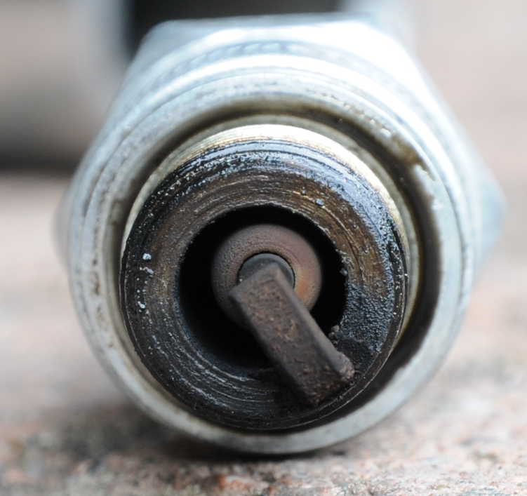

    so, konnte heut mal ein foto der zündkerze machen, was sagt das dem fachmann?
    also zu fett ist es nicht, oder?

    cool sieht schon mal gar nicht schlecht aus !
    ich wuerde wenn du noch ne 102er hast die auch mal probieren.
    ansonsten auch dasselbe spiel mal mit etwa 1/4-1/2 gas mal 1-2 km konstant dann zuendung aus und gucken.

    ok, danke für die Einschätzung, dann muss ich erst mal die Düse nochmals rausschrauben
    um zu gucken, ob das jetzt eine 100er oder 102er ist rotwerd-)
