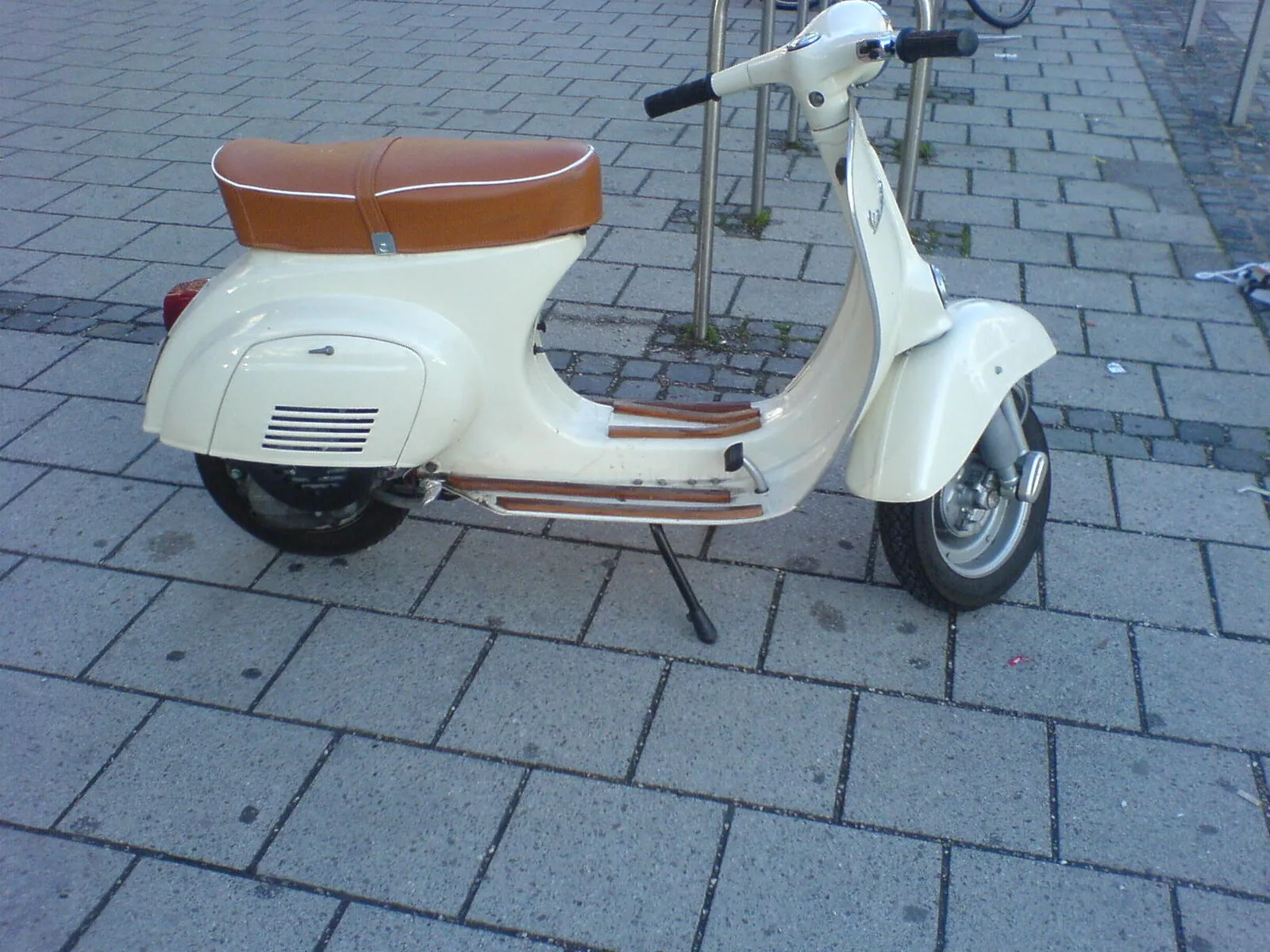

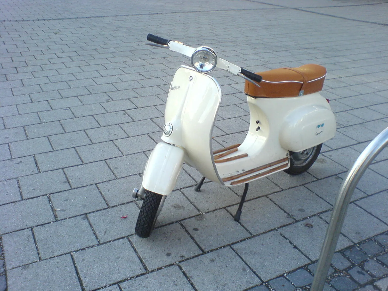

    Hallo liebe Vespa Freunde,
    könnt ihr mir helfen eine passende Vespa zu finden?
    Ich bin neulich in Augsburg auf diese Vespa gestoßen (Bilder in den Anhängen).
    Wisst ihr, welches Modell die ist und welcher Jahrgang? Alle Details, die ihr mir geben könnt, wären sehr hilfreich.
    Also schreibt doch bitte, wenn ihr eines der folgenden Details nennen könnt.
    Das kann ich euch noch über sie sagen: 3
    Gang Schaltung, Rundlicht, Versicherungskennzeichen (also ein 50er
    Roller), kein Ersatzrad oder Handschuhfach, keine Blinker an der
    Vorderseite oder am Lenker und keine Spiegel.
    - Small oder Largeframe
    - Modell
    - Baujahr
    Vielen Dank im Vorraus.
    Benni

    solltest du dich ein wenig hier im forum umsehen hättest du schnell herausgefunden um welches modell es sich handelt

    Damit es weniger geheimnissvoll bleibt:
    Eine V50N. Rundlicht. Baujahr kann ich dir nicht sagen - irgendwas zwischen 63 und 71 :-3
    Sieht für mich ein bißchen "verbastelt" aus, glaube nicht dass es eine R oder L ist.
    Am einfachsten findest du es heraus, wenn du die Rahmennummer raussuchst (da kein Typenschild, am Rahmen unter der rechten Seitenklappe gucken).
    Dann guckst du bei nach und weißt es ganz genau ;)

    Die Einteilung nach SF,LF oder WF hat aber nichts mit den ccm³ zu tun, sondern wird ausschließlich über den Rahmen definiert.
    z.B. PX 80 = LF
    V50 mit über 125 ccm³ bleibt ein SF
    Einmal editiert, zuletzt von 125vnb6 (May 14, 2012 at 06:11)

    das Cremeweiß mit Brauner Sitzbank ( :+1 ) sieht stark nach Wemding (Suchbegriff) aus, keine 50€ würd ich dafür zahlen
    Seas, doch das ist eine V50R aus Italien (kein Typenschild am Tunnel, geschlossene Felgen allerdings auf 10 Zoll umgebaut). Wurde von 1969 - 1981 Produziert --> Die Trittleisten sind natürlich nicht original (müssten welche aus Vollgummi dran) und ein Spiegel müsste laut StvO an die Linke Seite... Viele Grüße
