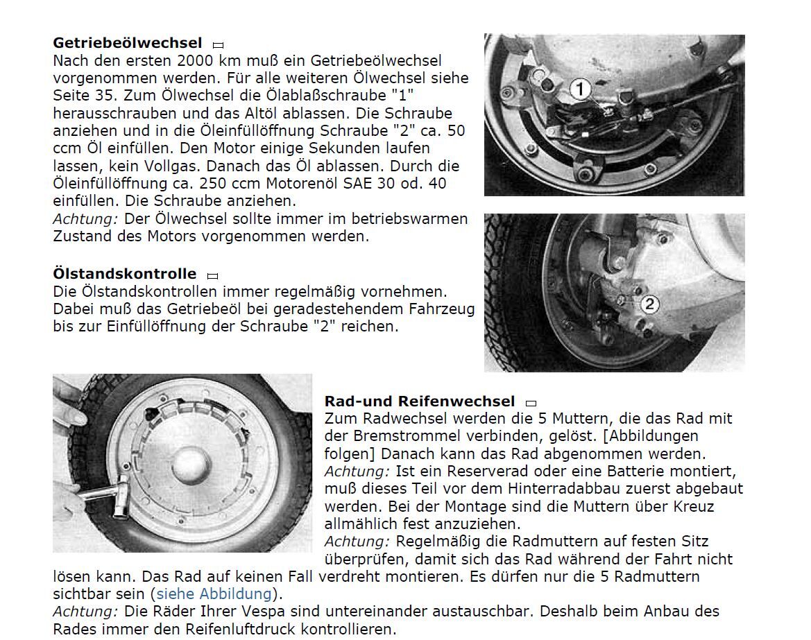

    Wo soll die einlassöffnung sein?
  • jotten
    1,746
    205
    Ganderkesee
    • May 25, 2012 at 08:09
    Wie soll man das jetzt erklären?? UNTEN LINKS! :D
    Geh auf die SIP-Webseite, da findest ne Explosionszeichnung, auf der du es erkennen kannst!
    • May 25, 2012 at 09:03
    Hi, keine Bedienungsanleitung? oder gut weg gepackt, damit nix dran kommt? Und für die nicht so ganz dummen, steht "OLIO" drauf. Das ist italienisch und heißt auf deutsch Öl. Rein gehört da MOTORÖL SAE 30 (kein Getriebeöl).
    Da muß ich dir leider wiedersprechen.
    Es kommt ein Getriebeöl hinein, und zwar das der Viskositätsklasse SAE30.
    (Es mag sein, daß ein solches Öl zu Kaiser Wilhelm's Zeiten auch mal als "Motoröl" diente.)
    Das gibts praktischerweise in 250 ml Fläschchen in jedem Roller-Shop zu kaufen.
    Das ist vorgesehen und auch gut so, denn du hast ein Getriebe ohne Ölfilter und mit Naßkupplung.
    Die Kupplung mag gerne eine mildes oder unlegiertes ganz einfaches Öl.
    Und da das Öl nicht gefiltert wird, tauscht man es regelmäßig aus.
    • May 25, 2012 at 19:53
    Wiedersprich, macht nix. Getriebeöl gibt es ab der Viskositätzklassen von SAE 70 bis 250. Mehrbereichsöle wie 10W-30 gibt es nur bei Motorölen.
    Merkst Du was? was man Dir da verkauft IST Motoröl. Und kipp niemals Getriebeöl in den Motor, ab SAE 70 würdest Du die Kupplung nicht mehr zum Greifen bringen, dafür würde es beim Gangwechsel herrlich krachen.
    Vergleiche Google Getriebeöle Viskositätstabelle die Von Dir angeführeten Öle werden eigenartiger weise Nur von Zweiradshops angeboten, unter anderem auch 10W30.
    Ich binn nicht rechthaberrich, hab aber fast immer Recht. 2-)

    Hallo Bigtrader,
    kurzgefasst
    Nimm bitte einfach das "Getriebeöl SAE 30" (kein SAE 10W30, kein SAE90 etc.), welches von Rollershops oder Mopedläden in 250 ml- Flaschen angeboten wird.
    Damit machst du einfach NIX verkehrt.
    Man braucht sich keine Gedanken darüber zumachen, ob man irgendwas anderes kaufen muß oder irgendwie freakig-schlauer sein zu müssen.
    Es ist reines Rumgetrolle, einem Einsteiger irgendwelche Flöhe ins Ohr zu setzen. Der will einfach nur daß sein Moped läuft.
