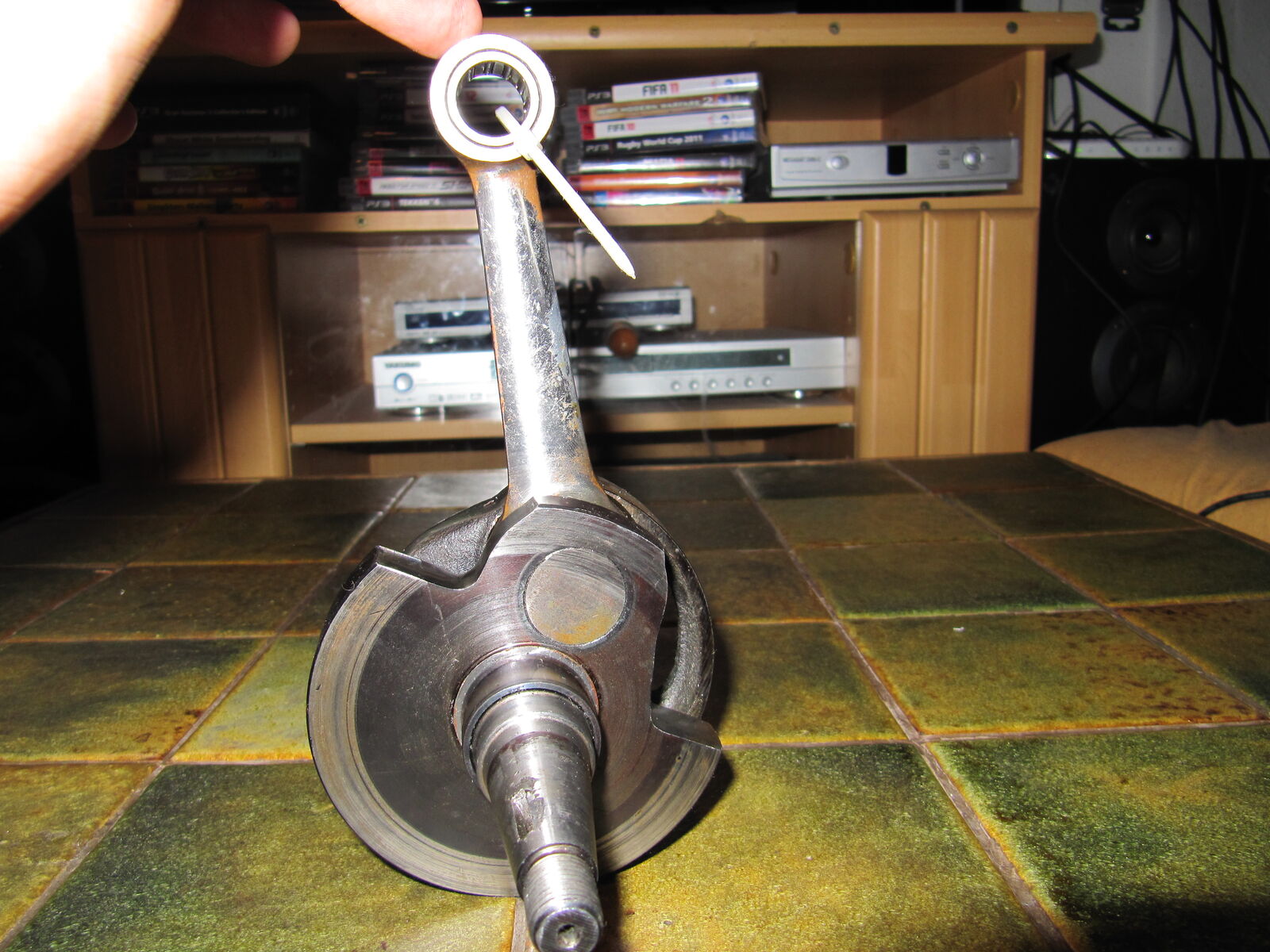

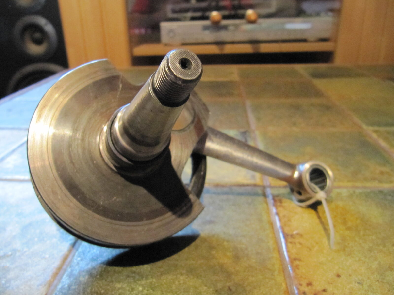

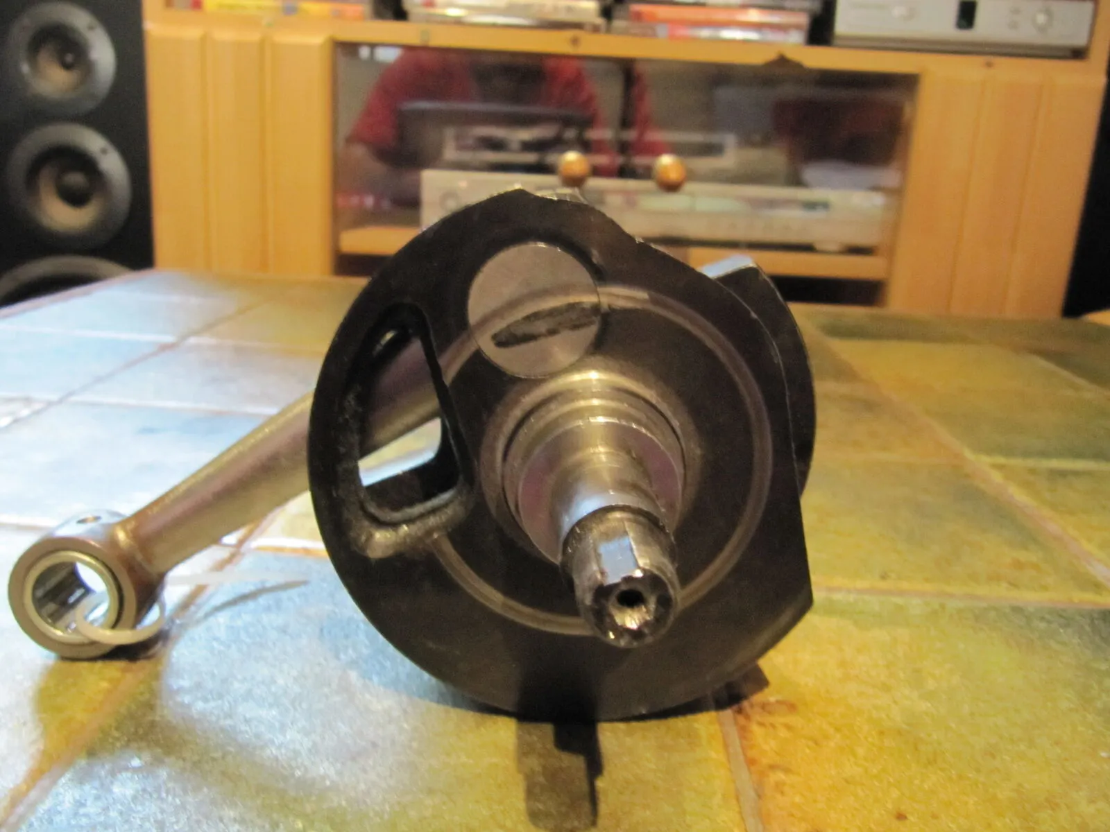

    Hey Liebe Gemeinde
    Habe eben im Keller eine KuWe gefunden weiß aber nicht genau welche es ist.
    Ich denke es ist ne 57er Rennwelle weiß aber nich von welchem Hersteller bitte um Hilfe.

    Könnte ne Mazzu-Welle sein.
    Die in meinem 177er Motor sieht genau so aus mit dem tollen Messerpleuel.

    erwenden würd ich die nicht mehr --> Kuluseitig hat der Metalsimmering kräftig geschliffen und Limaseitig hat er am gehäuse geschliffen
    wäre mir persönlich ,auch in anbetragt dessen das es eine Mazzuwelle ist zu happig

    Nix aufregendens: 177 Polini, 24 Gaser und Sip Road, geschätzt 14-15 PS und auch nichts großartig ausgemessen, hält aber.
    Jedoch sieht deine Welle schon gut angefressen aus, ich wurd dich auch nicht mehr verbauen.

    Ok Danke denke werde sie dann nicht mehr verwenden danke
