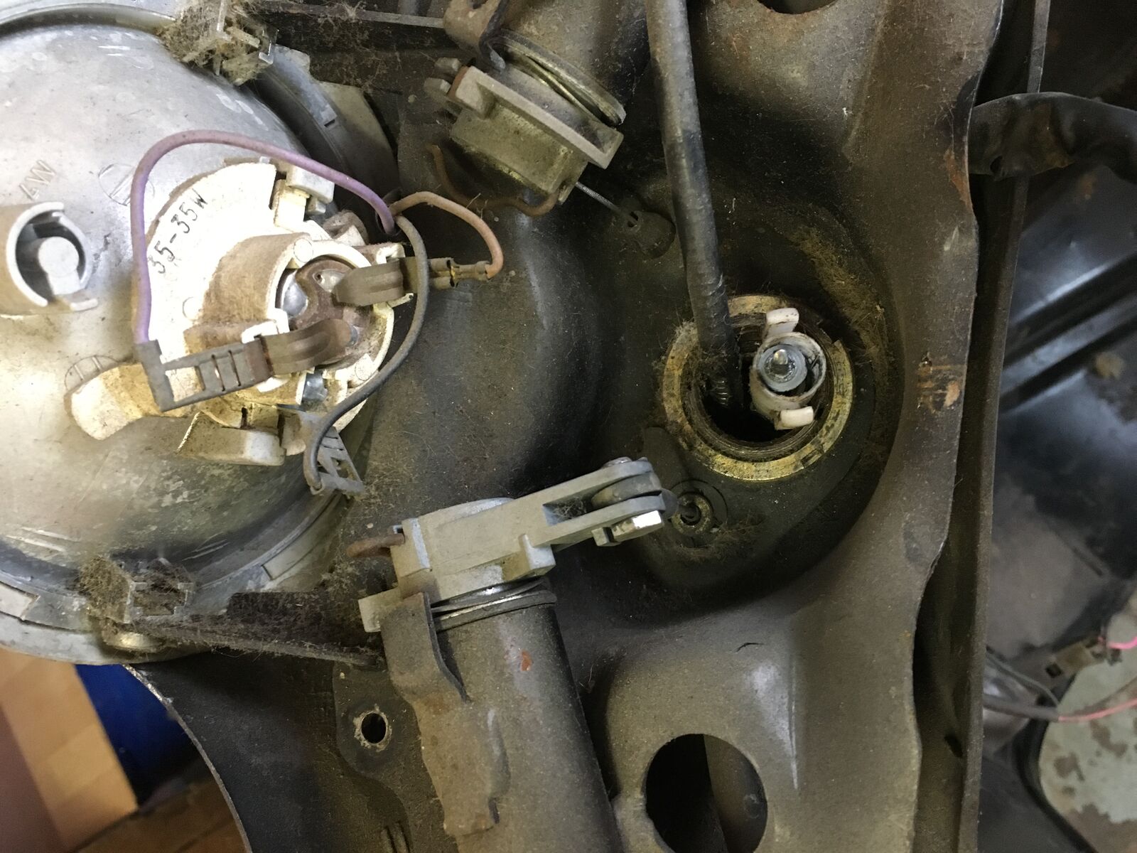

    Hallo zusammen bin seit einer Woche Besitzer einer Vespa pk 2 Bj .92!
    Habe mir Sie als Projekt gekauft !
    Nun habe ich ein Problem mit der Schaltung: die schaltreihenfolge ist meiner Meinung nach vertauscht und zwar kommt erst der 4te Gang oben dann Leerlauf,3ter ,2ter und der erste Gang ganz unten!
    Wie lässt sich das berichtigen?
    Außerdem wird der 3te oder 2te Gang übersprungen bzw lässt sich nicht einlegen oder rutscht drüber(fühlt sich jedenfalls so an)! Hoffe ihr könnt mir helfen,danke im voraus!

    Hier noch ein Bild Von dem Schaltgriff in Leerlauf Stellung

    • May 23, 2017 at 20:15
    Die XL 2 hat einen Schaltdraht. Draht am Motor lösen, den Lenker auf Null stellen, die Schaltgabel am Motor auch, Draht festschrauben, fertig. Wenn Du nicht schalten kannst, oder die Gänge übersprungen werden, ist evtl. die Schaltklaue im Motor im Ar....

    • May 23, 2017 at 22:59
    oder jemand hat das Schaltsegment auf dem Bolzen falsch herum montiert, passt leider in 2 Stellungen da der Schaltbolzen der in den Motor geht an 2 Seiten angefast ist.
