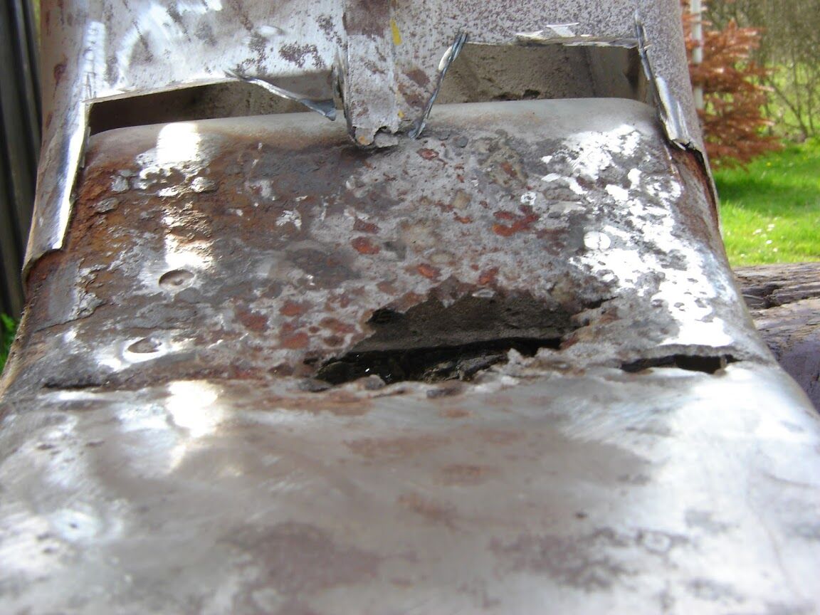

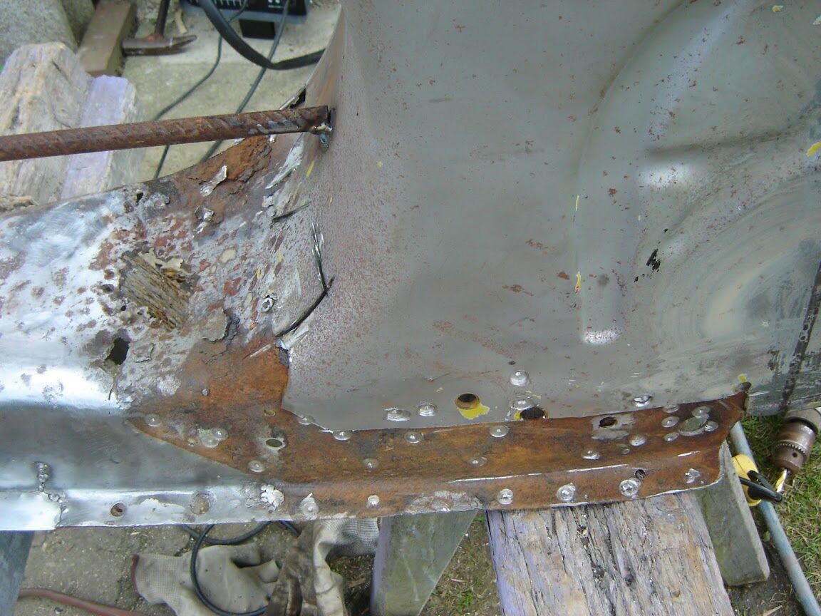

    aber die Blecharbeiten würde ich gerne selber machen.
    gerade als laie sind die Blecharbeiten ziemlich heikel , beim schweißen wen man keinen dau hat verziehts dir ganz schnell das Blech , beim Spengeln ists ähnlich da verliert das blech schnell an spannung
    Blecharbeiten würd ich als laie nur den Fachmann geben ,die zwischenarbeiten also spachteln, schleifen + füllerschleifen kannst selber machen , eventuell noch endarbeiten von Lackierer machen lassen weil so perfekt wies ein Lackier gerne hat kannst es selber eh nicht machen
    Sollte ich vielleicht eine schlechte Basus zum Üben kaufen, und eine zweite gute zum "echten" Restaurieren.
    besorg dir als Übungsobjekt ne PK50s die sind günstig zu bekommen und als "Meisterstück" kannst dir dann später ne V50 oder dgl kaufen
    der Trend geht sowieso zum 4. bzw 5 roller :D
    Ich will auch ersteinmal nur den Rahmen kaufen und diesen top in Schuss bringen.
    Davon rate ich dir als Noob grundsätzlich ab , da unterschätzt man schnell die Kosten und den aufwand
    und später wenn Du mal Erfahrung hast kannst auch sowas restaurieren !!!
