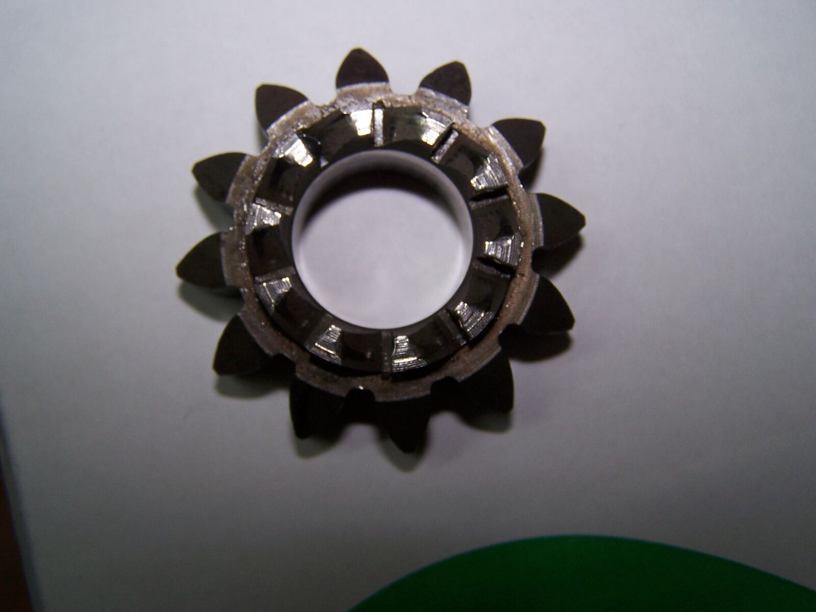

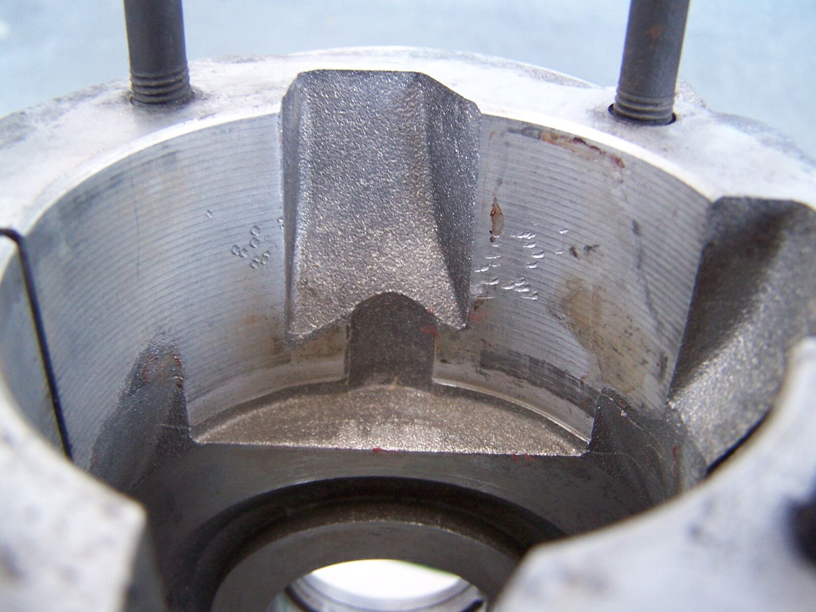

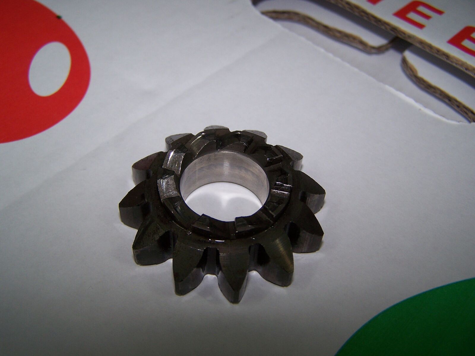

    mache gerade die Motor-Revision eines zerlegt gekauften gebrauchten PX80/DR135 Rollers.
    Habe das Sorglos-Paket erstanden und weiß gerade nicht, ob ich das Kickstarterritzel ebenfalls wechseln soll.
    Bitte beurteilt meine Bilder.
    Der Motor hat 38000 km runter. Außerdem hat schon einmal an dem Motor rumgepfuscht (falscher Kurbelwellendichtring-->Metall trotz zweiter Nut, die in Ordnung ist; Stift bei dem durch die Traverse Wasser eintritt ausgebohrt etc).
    Weiß jemand wo solche Kratzer im Kurbelwellenbereich entstehen können!?
    Werde diese nun mit sehr feiner Stahlwolle "entgraten"; dies sollte reichen?

    Kratzer mit etwas Schmirgelpapier gllatt machen und gut.Das Ritzel würd ich wenn du schon dabei bist mit wechseln-ist ärgerlich wenn das Ritzel bei nem frischgemachten Motor durchharkt-kostet doch nur 13-15 Euro-wenns geht besorg dir noch echte Piaggio Qualität.

    Hallo nachbrenner,
    danke für deine Meinung 2-)2-) ; werde dann mal das Kickstarterritzel bestellen.
