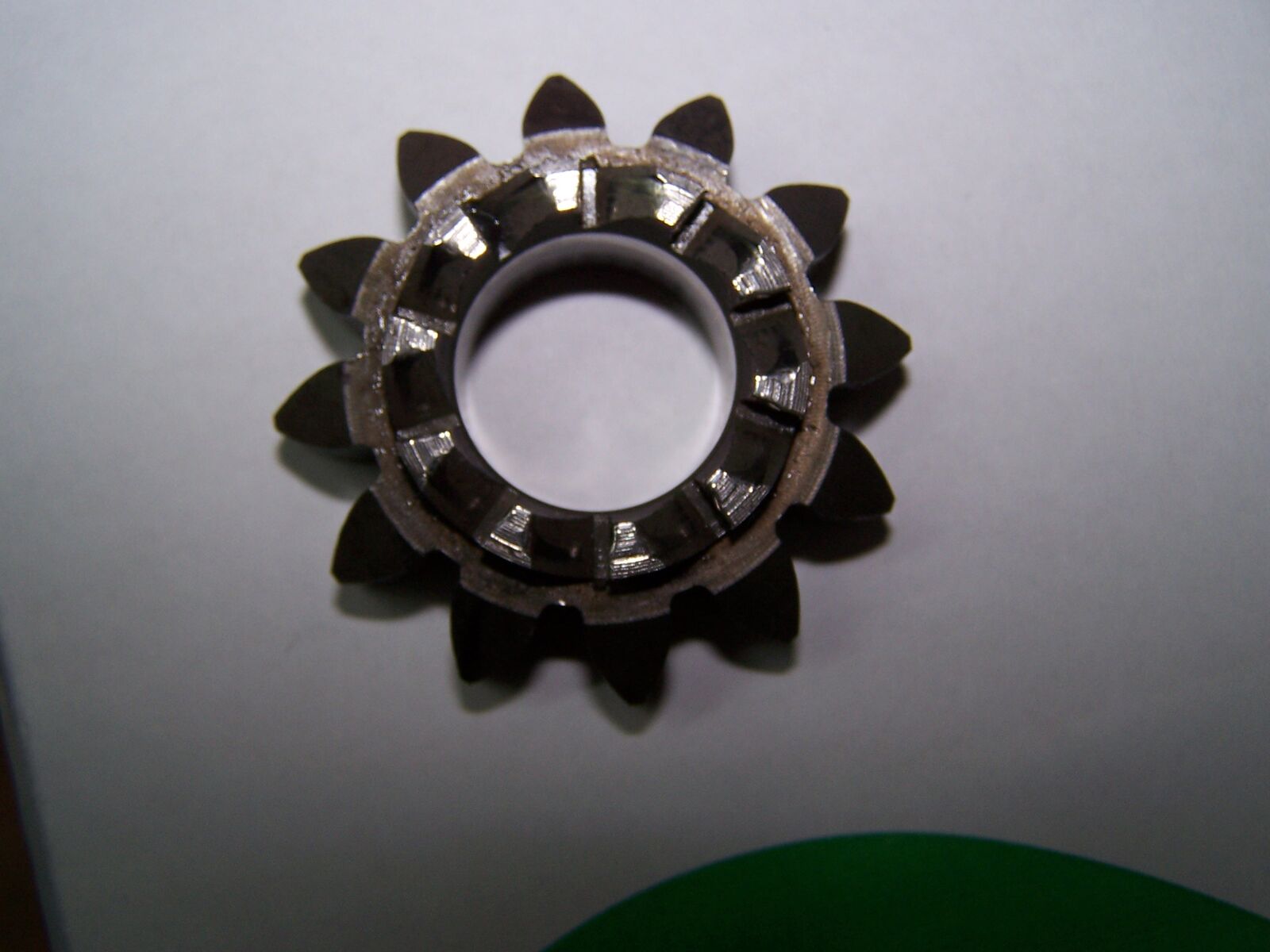

Habe das Sorglos-Paket erstanden und weiß gerade nicht, ob ich das Kickstarterritzel ebenfalls wechseln soll.
Bitte beurteilt meine Bilder.

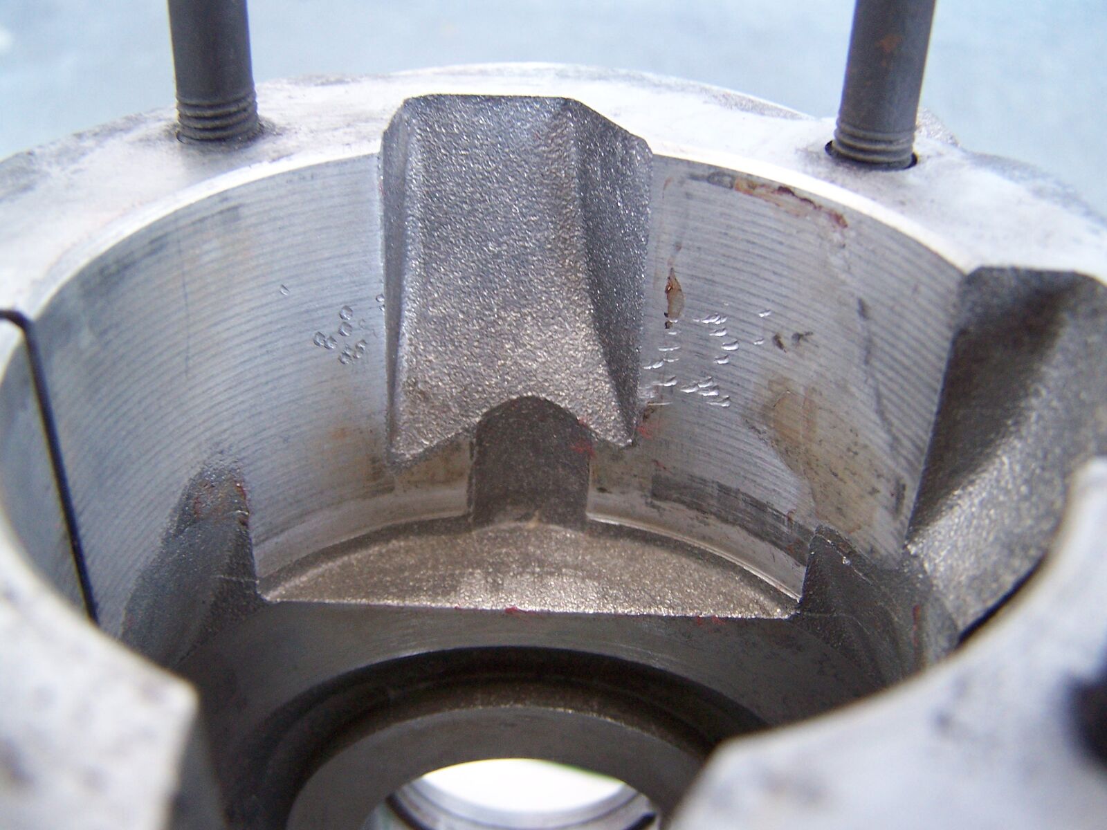

Der Motor hat 38000 km runter. Außerdem hat schon einmal an dem Motor rumgepfuscht (falscher Kurbelwellendichtring-->Metall trotz zweiter Nut, die in Ordnung ist; Stift bei dem durch die Traverse Wasser eintritt ausgebohrt etc).
Weiß jemand wo solche Kratzer im Kurbelwellenbereich entstehen können!?
Werde diese nun mit sehr feiner Stahlwolle "entgraten"; dies sollte reichen?
