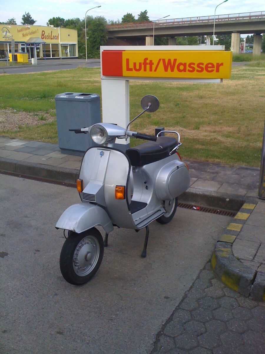

    • June 3, 2012 at 00:01
    8)

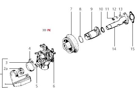

    • June 5, 2012 at 21:09
    Ok, danke.
    Morgen mache ich mich auf den Weg und besorge ein paar Teile.
    Sie zieht Flaschluft und hat demnach eine sehr hohe Leerlaufdrehzahl sprich geht mit dem Gas nicht runter.
    Folgende Teile will ich erneuern:
    Kickstarter
    Gußschutzkappe
    Filzring
    Ansaugbalg
    Klemmring
    Vergaserschelle
    Getriebeöl
    Also eigentlich die Verbindung von Gaser zu Motor, nur den Ansaugstutzen kaufe ich nicht neu, warum auch.
    Die Frage ist, wird die Nummer 10, dieser Filzring nur einmal verbaut, so wie auf dem Bild, oder kommt er nochmal
    zwischen Gaser und Gußschutzkappe bzw. Ansaugstutzen?
    Diesen Filzring sollte man einfetten, richtig?
    Gruß und danke
      • 15.69 kB
      • 452 × 288
      • 399
  • köberle
    1,191
    230
    Deutschlandsberg, Steiermark
    was italienisches
    • June 5, 2012 at 21:14
    wird nur einmal verbaut, gut gefettet
    sieh mal in deinen vergaser, ist an dem teil der auf den ansaugstutzen gesteckt wird ein o-ring zu sehen? oder zumindest eine kerbe drinnen?

    • June 5, 2012 at 21:25
    Kann ich dir nicht genau sagen, habe sie, als ich sie geholt hatte, direkt in die Garage gestellt.
    Vom Aufbau/Optik des Gasers ist es ein Dell Orto SHB.
    Ist komplett original, daher denke ich 16.XX Vergaser.
    Der ist es, habe auch die weiße Flügelschraube auf der anderen Seite
    der Gaszugansteuerung:
    Scheint, als hätte er die von dir angesprochene Kerbe.
    Also diesen Dichtring erneuern?
  • köberle
    1,191
    230
    was italienisches
    • June 5, 2012 at 21:33
    das ist jez nicht eindeutig zu klaeren, ist von modell zu moddel verschieden, ich empfehl dir kauf filzring und oring, die 2€ wirst auch noch haben und musst dich nacher nicht aergern!
    wennst es dann zusammenbaust, musst du nachsehen ob im rohr des vergasers eine nut ist, dort wuerde dann der oring reinkommen und dann FEST auf den ass stecken!
