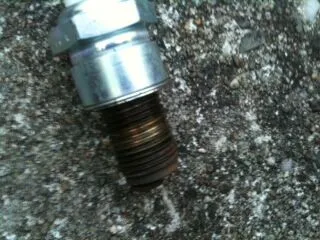

    Kerze schaut auch gut aus würd ich sagen. Hänge mal ein Bild an....

    Zündung abblitzen, Zündkerzentyp kontrollieren (Bosch W4CC, NGK B8 ES)

    Kerze kontrollier ich auch nochmal ob es die richtige ist.

    Hab ne B9ES drin. Und die Hutze übern Zylinder nicht drauf. Das korregier ich jetzt erstmal.
