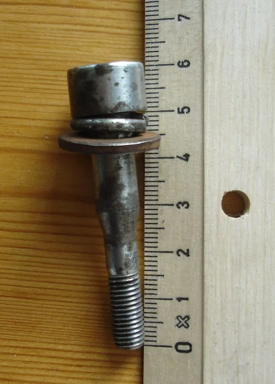

  • Bei Lusso & Cosa wurden später die gestuften Schraube verbaut.
    Weniger Teile & vermutlich schneller-billiger zu fertigen
    Schneid ein 8 Gewinde und läng dir ne Imbussschraube auf ca. 45-48 mm ab.
    Da die Dinger mit dickem Federing und fetter U-Scheibe verbaut werden reichen 45mm wahrscheinlich.
    Um sicher zu gehen das du sie Sackloch tecnisch nicht wieder überdrehst.
