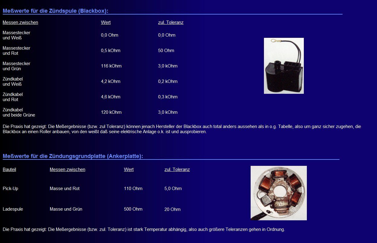

    Wenn du wie links in Deinem Avatar steht ne PK XL 2 hast (die mit dem Ovalen Tacho und Choke am Lenker oben) dann vergiss das mal mit den Kondensatoren !
    Dein Roller besitzt eine Kontaktlose Zündanlage !
    Baumal das Polrad runter (Abzieher erforderlich) und guck Dir die Kabel der Zündgrundplatte an . denke da wird die Isolierung der Kabel den geist aufgegeben haben ...
    Oder das Pickup ist defekt ...
      • 90.91 kB
      • 1,247 × 803
      • 242
