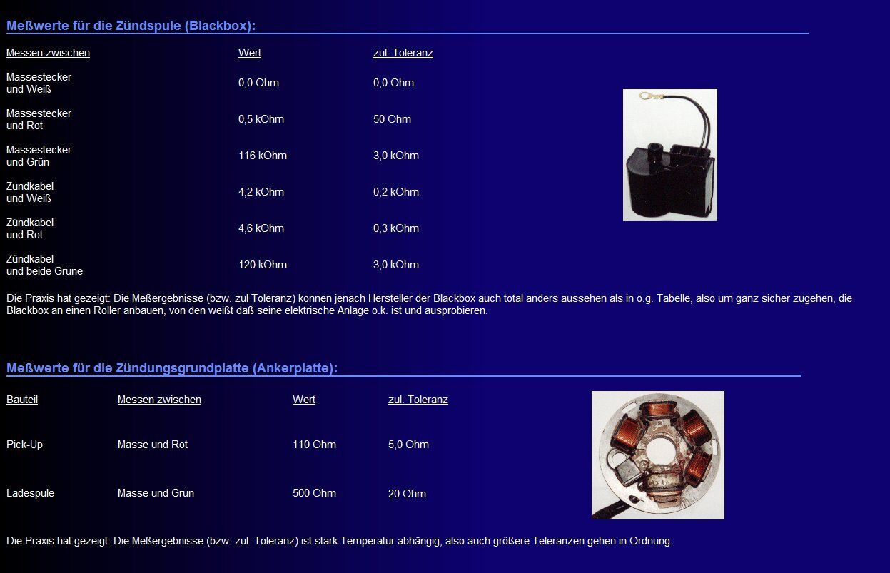

    die spulen auf der Zündgrundplatte auf druchgang prüfen durchmessen evtl die kondensatoren austauschen sind evtl ausgetrocknet

    Wenn du wie links in Deinem Avatar steht ne PK XL 2 hast (die mit dem Ovalen Tacho und Choke am Lenker oben) dann vergiss das mal mit den Kondensatoren !
    Dein Roller besitzt eine Kontaktlose Zündanlage !
    Baumal das Polrad runter (Abzieher erforderlich) und guck Dir die Kabel der Zündgrundplatte an . denke da wird die Isolierung der Kabel den geist aufgegeben haben ...
    Oder das Pickup ist defekt ...

    guck mal unter den Steckergummi an der Zündspule ( Klappe auf oben links :rolleyes: )
    ..such nach nem Kabelbruch... kommt aus Thermik-Gründen oft vor..
