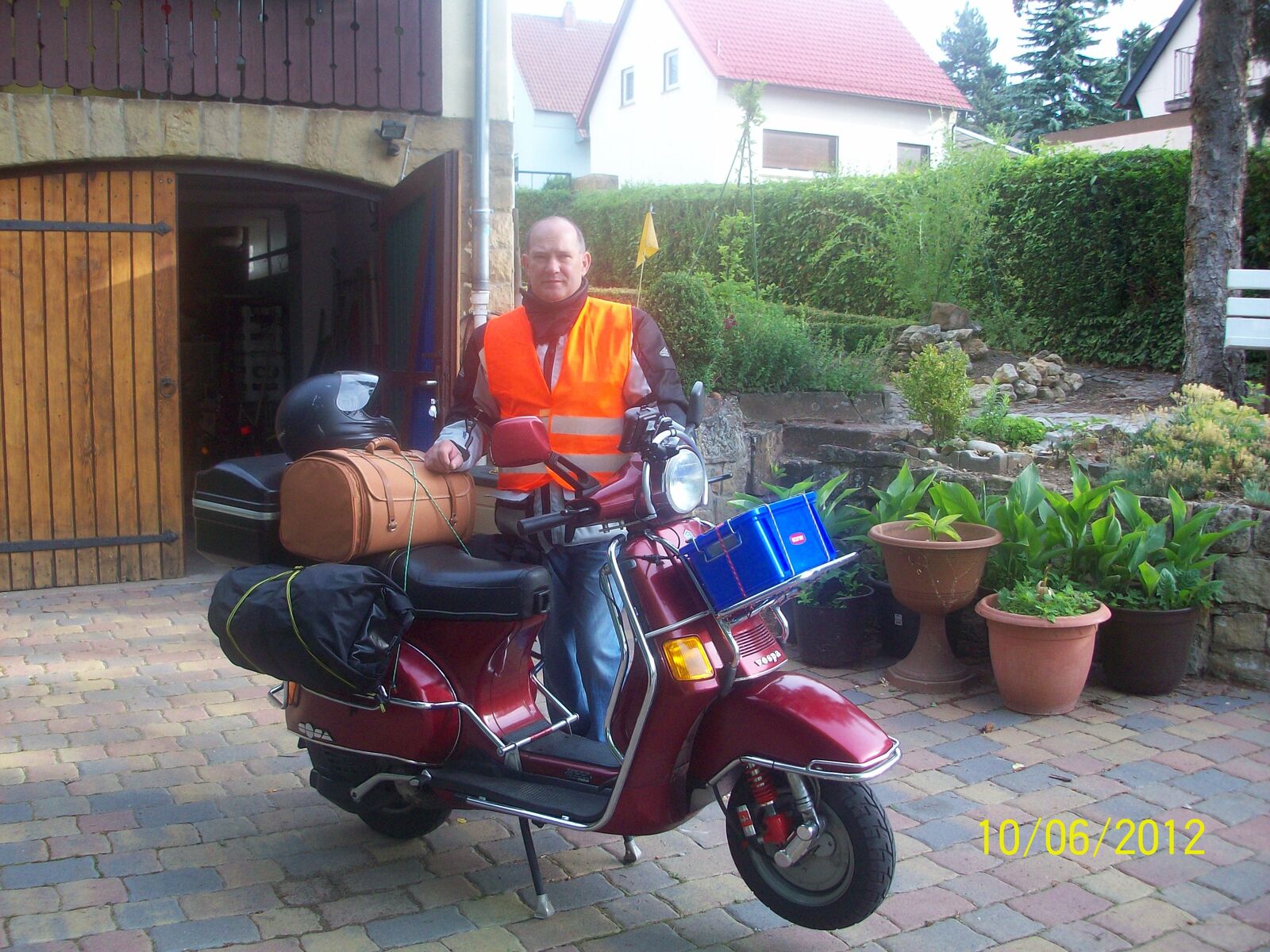

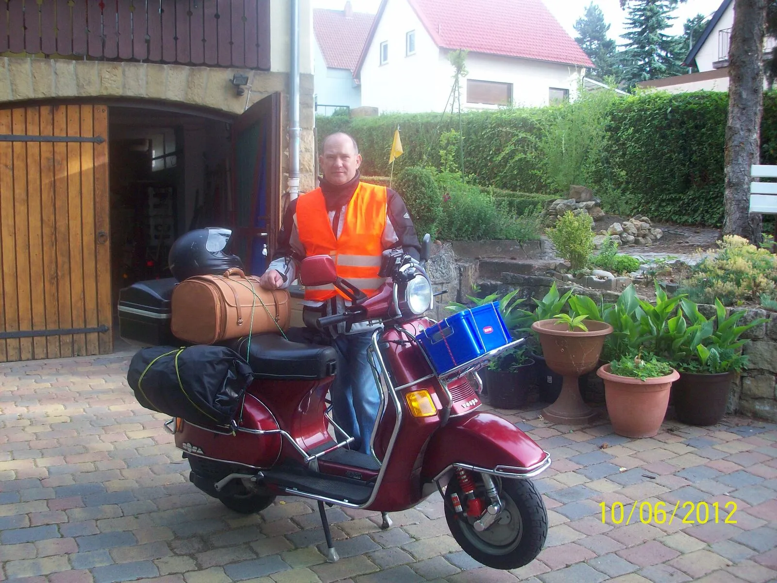

    Ich bin zurück von meiner Tour nach Kiel, die meine Cosa erstaunlich gut gemeistert hat.Der Erste Teil meiner Tour nach Celle war wohl von meiner seite zu weit geplant, ca 450 Km non stopp, Landstraße, Locker 8Stunden!!!! Mein Po hat sich einwenig beschwert. Die Restlichen 200km nach Kiel in 4,5 Std. Hier sei dem Mathias Wertz nochmal recht Hertzlich Gedankt (Vespa Verein Kiel) bei dem ich die Vespa für 3Tage unterstellen konnte. Ansonsten war es ein schöner Urlaub. Den Rückweg bin ich in drei Etappen gefahren, Eckernförde - Celle - Marburg - Göllheim

    • June 25, 2012 at 18:48
    bissl arschlastig gepackt das Ganze, oder ?
