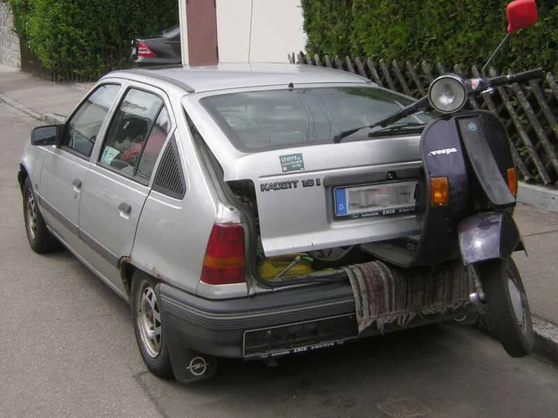

    vorwärts oder rückwärts ist egal , hauptsache nicht auf den Ständer stellen und vom Lenker aus nach unten festzurren , hinten ebenfalls festzurrren , dann wird die Vespa in die Stoßdämpfer gezogen und steht so frei auf dem Hänger !!!(am besten an 4 Punkten ) dann steht sie sicher !
    Wärend der Fahrt natürlich die Spannund der Gurte öftermal prüfen ...
    So bitte nicht :

    Krankes Teil
    • June 7, 2012 at 11:05
    Wie geil ist das denn.
