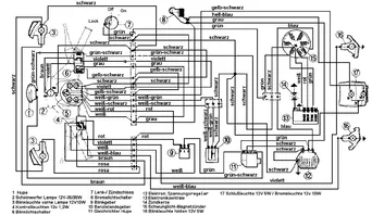

    Laut Schaltplan (den ich endlich mal im Netz gefunden habe) sind das die Beiden Kabel, die vom Startknopf kommen.. diese sollen
    dannn wohl an den Anlasserschalter (Silbernes Teil) angeschlossen werden.. auf dem Relais sind noch 2 Steckplätze Frei.. muss nochmal nachschauen.. stehen Nummern drauf.. 86 oder so...

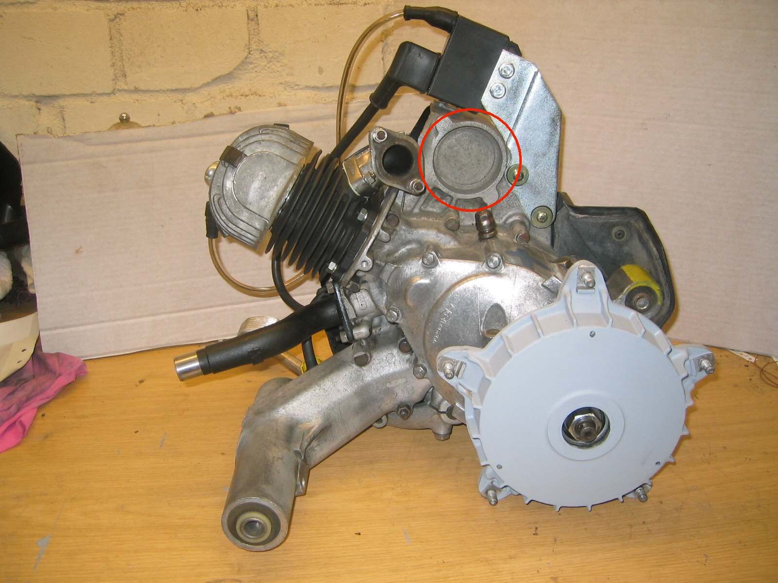

    Zu 5. der Anlasser versteckt sich auf der linken Seite hinter dem Auspuff, von der rechten Seite kannst Du den nur sehen, wenn das Lüfterrad ab ist. An dieser Stelle ist der dann eingebaut (wenn er dann da ist Bild ).
    Da schau ich dann nochmal nach.. denn, WENN es da doch Kabel von einem Starterknopf gibt, sollte es doch auch einen Anlasser geben..

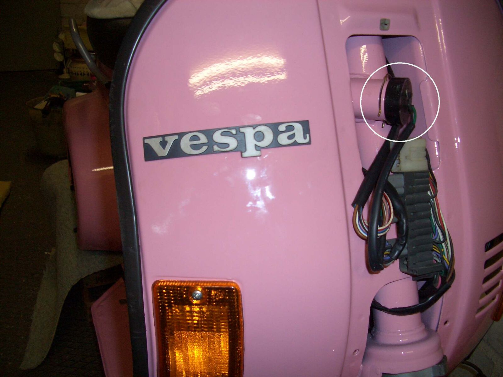

    Zu 6. Das Deine Vespa weiter läuft auch wenn der Schlüssel abgezogen ist, liegt daran, dass dieses Teil (zweites Bild) nich eingebaut ist, oder vom Schloss nicht geschaltet wird.
    Das ist eingebaut.. das ist das, was "Klack" macht, wenn man den Schlüssel umdreht.. also ein einrastendes Geräusch.. klingt ganz gut.. ist ja auch logisch.. was mich nur wundert ist, das ich eben bei Eingebauter Batterie und Zündschloss auf ON noch nicht mal Blinker, Hupe, Licht.. oder sonstwas bekomme...

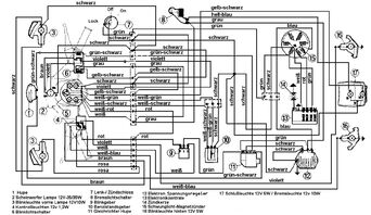

    Hi, hast keine Bedienungsanleitung? Bei der PK geht bei stehendem Motor garnichts, keine Lampe keine Kontrolleuchte, keine Hupe und kein Blinker. Bevor mich jetzt alle der Lüge bezichtigen, ja ich weiß es gibt Ausnahmen. Zunächst sollten wir mal abklären was Du für eine Vespa hast, denn es gibt Unterschiede. Das einzige was eigentlich immer stimmt ist, dass der Motor ohne das restliche elektrische Gelump funktioniert. Wenn an Startrelais Steckplätze frei sind, ist da wohl was im Argen. Schau erst mal nach, ob Du einen Anlasser im Roller hast, nicht das da ein anderer Motor ohne Anlasser eingesetzt wurde. Als Anhang mal die zwei Schaltpläne.

    So... habe die beiden Kabel angeschlossen... Auf einem Bild erkennt man die beiden Kabel.. Eines ist Rosa und das andere ist Grün-Schwarz.. das Gü/s hab ich auf die 86 gelegt (Wie Schaltzeichnung)... So...

    Ja das war das, was ich vermutet hatte, der Motor gehört nicht zu der Karosse. Jetzt ist aber noch eins intressant, am Motor ist ein Stecker wo der Motor mit dem Chassis verbunden wird, wie viele Kontakte (Pins) hat der? Die Elektrik erwartet einen 5-Poligen Stecker (siehe Schaltplan) ich vermute Du hast nur einen 3-Poligen. Das passt denn nicht.
