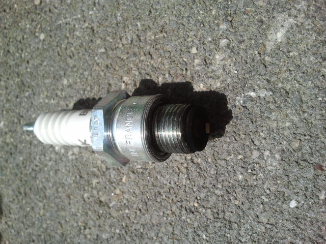

    mal ein aktuelles kerzenbild.
    ist ne ngk b6hs

    • June 8, 2012 at 14:05
    Du musst jetzt erst einmal versuchen den falschen Sprit aus deinem Vergaser zu bekommen.
    Vorher kann man da erst mal herzlich wenig dazu sagen.
    Ist deine Vespa denn schon mal gelaufen nachdem du, wie oben beschrieben die Änderungen gemacht hast?
