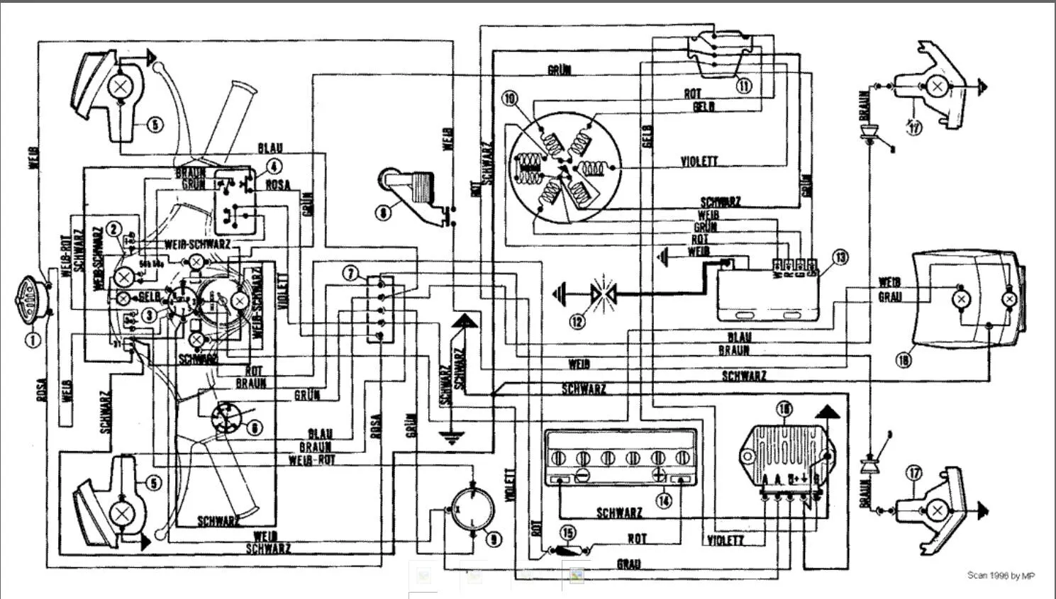

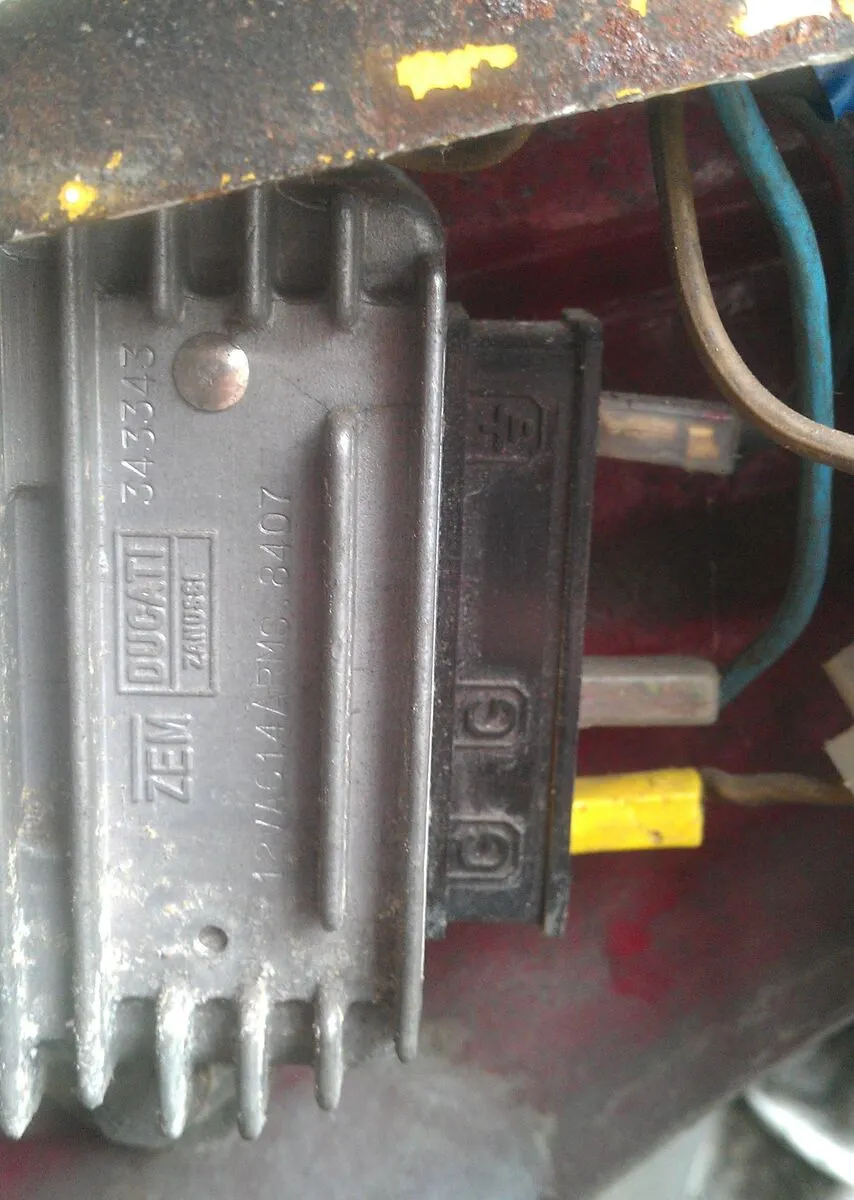

  • So hier mal ein Schaltplan P80X mit Batterie. Wenn Du nur einen dreipoligen regler hast, wurde da gebastelt. Schau dir mal den Plan an. Von der Battrie gehen über die Sicherung zwei Kabel ab, rot zum Zündschlöß und violett zum rechten Schalter am Lenker. Dürfte bei Dir alles nicht stimmen. Mach mal bilder vom Regler auf denen man die Kabelfarben erkennen kann. Denn wenn ein dreipoliger Regler verbaut ist, braucht man am Zündschloß den Strom nicht ab zu schalten, da der nur fließt wenn der Motor läuft. ( Vespa OHNE Batterie = 3 Polig, mit Batterie = 5 polig ).

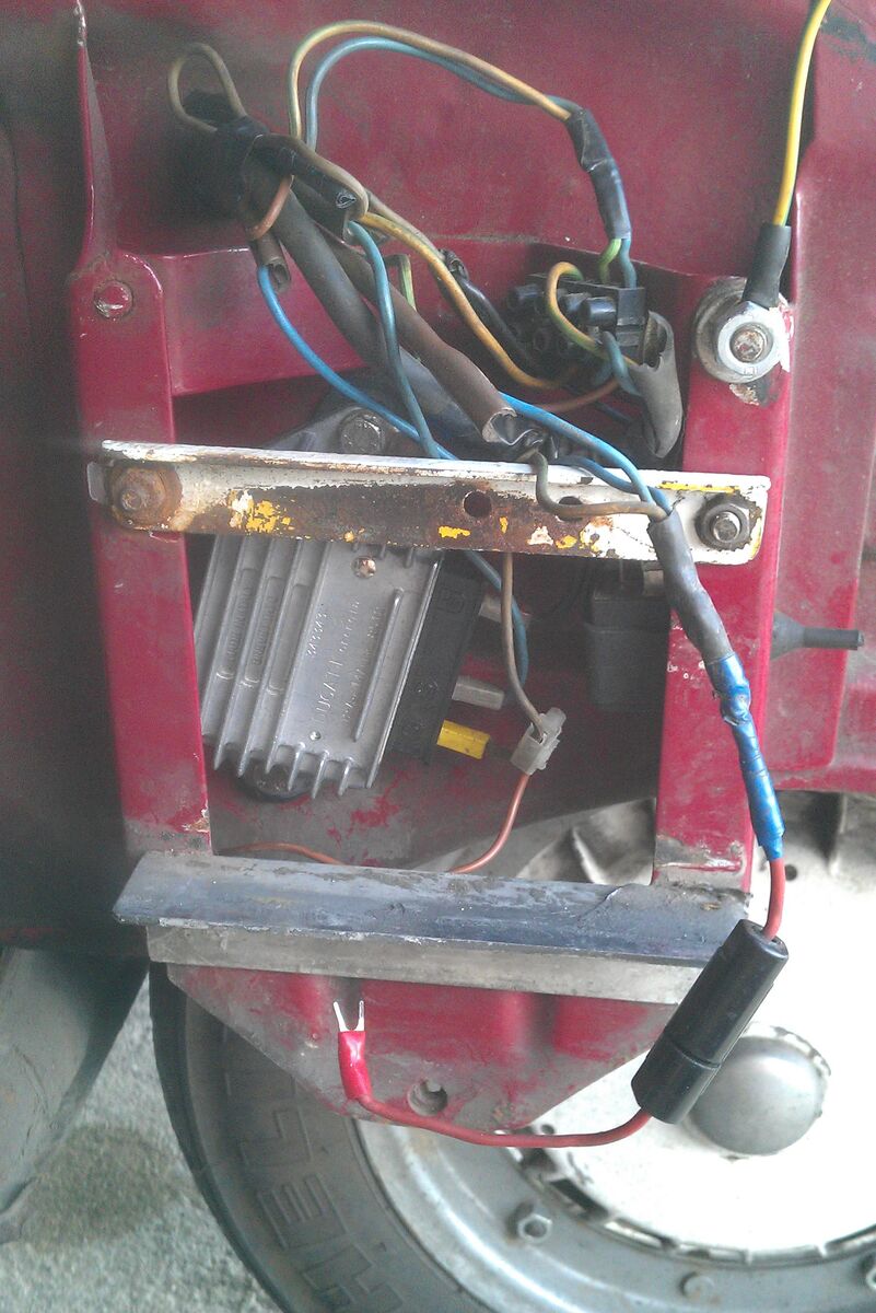

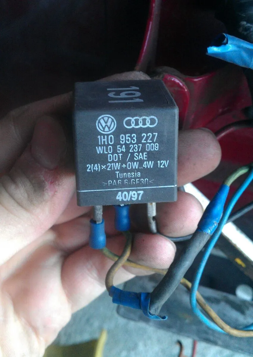

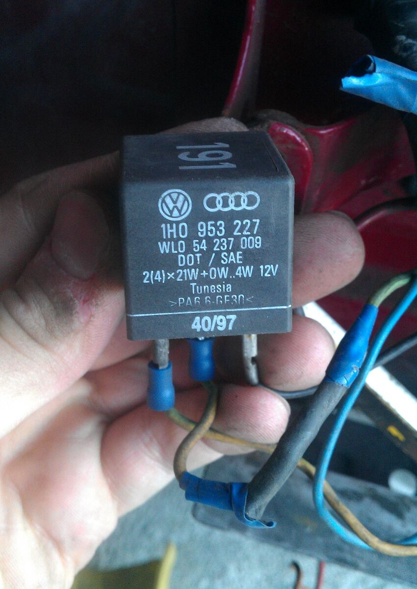

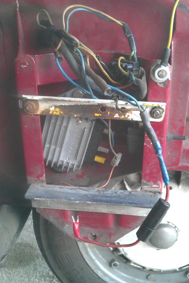

  • so habe mal die kabel gecheckt und sieht alles fest aus, habe noch festgestellt das ein audi blinkerrelai verbaut ist XD!

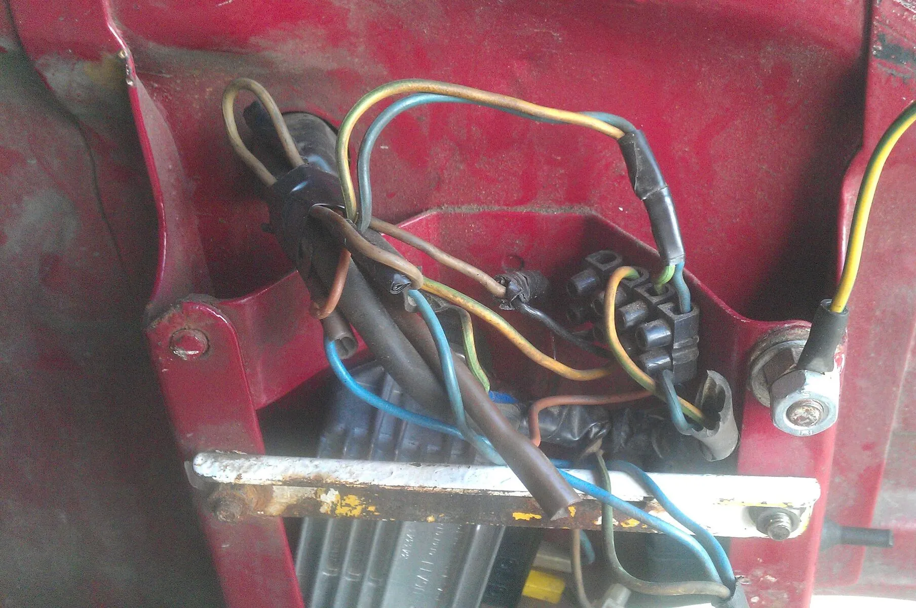

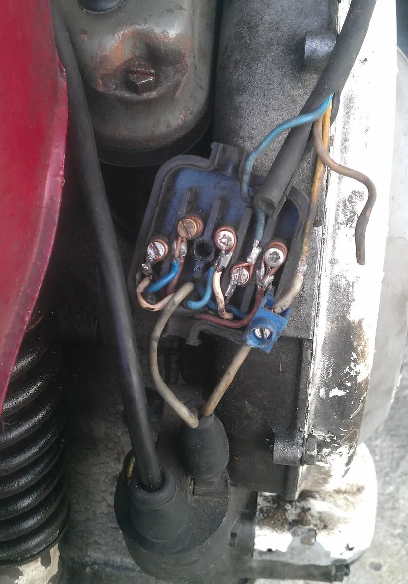

    Habe mal ein paar fotos gemacht vielleicht blickt ihr durch ich langsam nicht mehr ;)

  • Oh Gott, da ist alles gemacht worden was Gott verboten hat. Die falschen Stecker (isolierte) verwendet, Lüsterklemmen eingebaut, Bügeleisenkabel verwendet, Kabel aneinander geflickt, alles in allem einriesiger Müllberg. Schon allein um zu Beurteilen was da zu machen ist, muss man den halben Roller auseinander nehmen. Ich würde versuchen das alles wieder auf den richtigen Stand (mit Batterie wie auf dem Schaltplan) zu bringen. Dafür muss aber ein neuer Kabelbaum und ein anderer Spannungsregler her. Das mit dem Schalter würde ich lassen, bei "der" Elektrik wird der nie mehr richtig und zuverlässig laufen.
