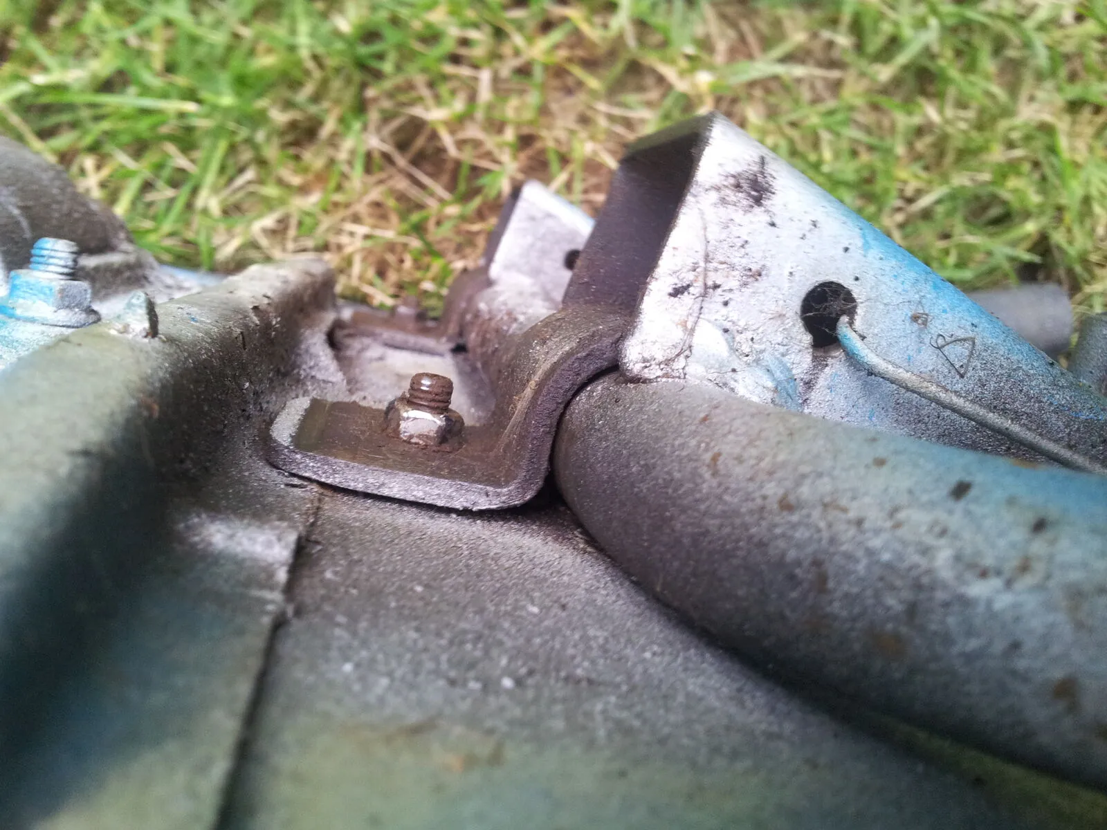

    der Hauptständer an meiner Pk wackelt bisschen rum, obwohl alle vier schrauben fest sind.
    hab die vespa dann mal auf die seite gelegt und von unten betrachtet.
    man erkennt dort, dass ein kleiner spalt zwischen dem ständer und dem halteblech ist.
    gehört da noch was dazwischen?? konnte auf den explosionszeichnungen von sip nichts erkennen.

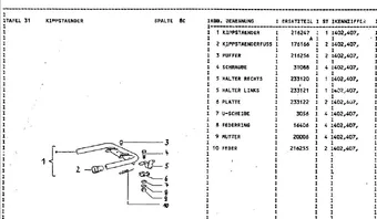

    • June 12, 2012 at 09:55
    In weiß nicht was Sip für Bilder hat, Piaggio hat dieses hier. Oberhalb des Ständer,zwischen Rohr und Boden liegt noch ein Blech. Sonst ist da nix.

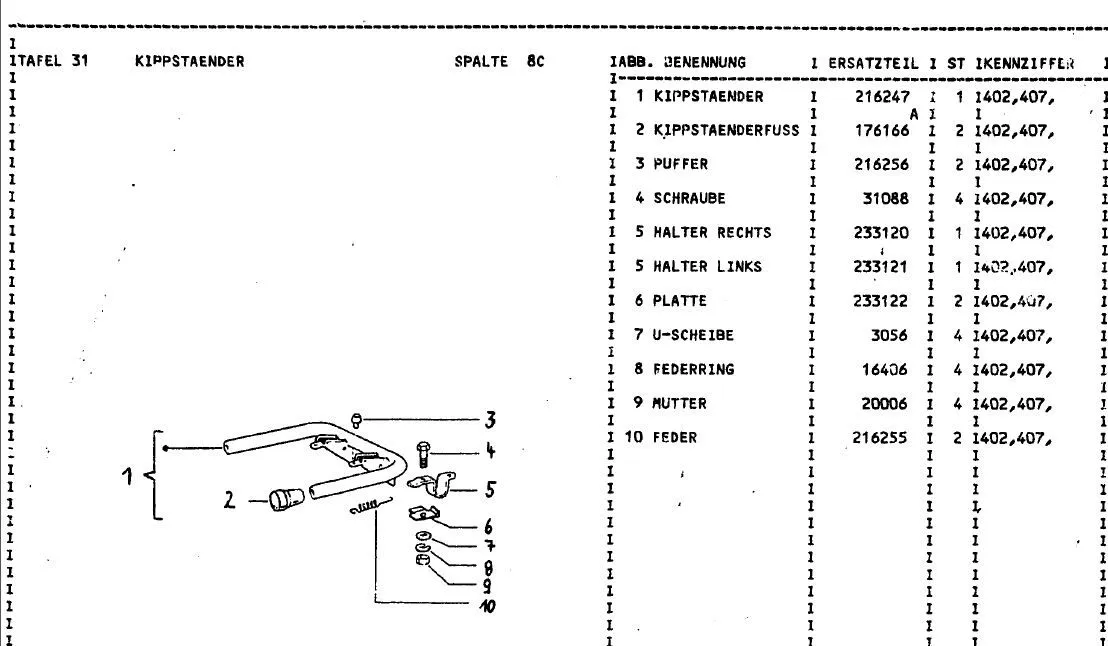

    • June 12, 2012 at 13:21
    sip hat das auch auf den explosionszeichnungen
    Bei kasanovas Bild:
    Dir fehlt 6 !
    ESC # 582

    • June 12, 2012 at 14:49
    auf kasanovas abbildung kommt dieses federblech ja noch auf die schelle drauf, die den ständer hält.
    ich glaub aber eher, dass etwas zwischen ständer und halteblech fehlt.

    • June 12, 2012 at 15:01
    ein teil sitzt unter der schelle, der andere steht im U zwischen rahmen und hauptständer

    • June 13, 2012 at 10:13
    hab mal versucht ein bild davon zu machen.
    fehlt da ein teil?

    • June 13, 2012 at 10:36
    Ja zum 3. mal da fehlt das FEDERBLECH
    sieht so ähnlich auds wie das hier
    Federblech
    find grad nur kein bild von einem Blech von ner PK, aber das gehört auf beide Seiten zwischen Ständer und Rahmen und wird mit dem Halteblech verschrubt (auf einer Seite)

    • June 13, 2012 at 11:11
    Du Problem mit deutsche Sprache? Du können lesen die Antworten? Du können kaufen so Teil bei Piaggio-Laden, muss sagen;
    "ich brauchen 2 Stück Teile, Name = Platte, Nummer = 233112, Du haben?" :+3
