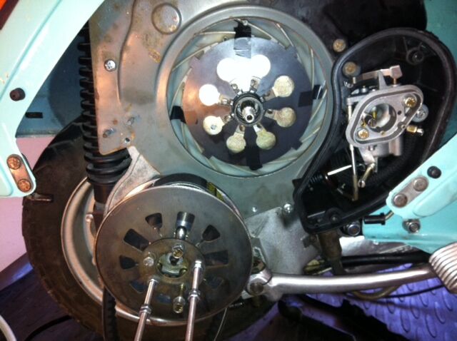

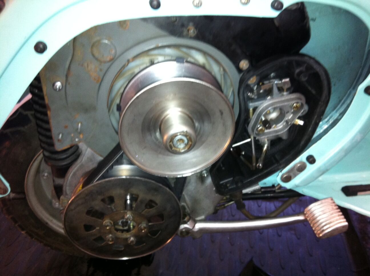

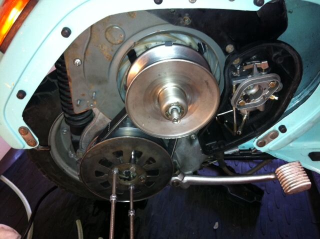

    Hier noch mehr Bilder des Einbau`s, vielleicht Hilft es euch, mein problem zu verstehen?

    wölbung vermutlich falschrum. die feder ist ne feder, weil sie unter spannung stehen soll.

    • June 18, 2012 at 21:09
    Das ist mir ja schon klar, wenn ich aber von der Zeichnung ausgehe, dann sollte das wohl so sein. Anders macht es für mich auch mehr Sinn. Wenn mir jemand mit Sicherheit sagen kann, dass ich auf die Zeichnung pfeifen kann, dann mach ich das auch. Aber ich habe an diesen Motor zum ersten mal rumgeschraubt. Möchte nur dieses Polrad nicht schrotten.
    Danke erstmal
    1,018
    60,223
    11,661
    • June 18, 2012 at 21:29
    mach die feder unter spannung

    • June 19, 2012 at 00:33
    Hör auf Chup4

    Okay, danke an alle, das ding sitzt. Roller läuft. 2-) 2-)
