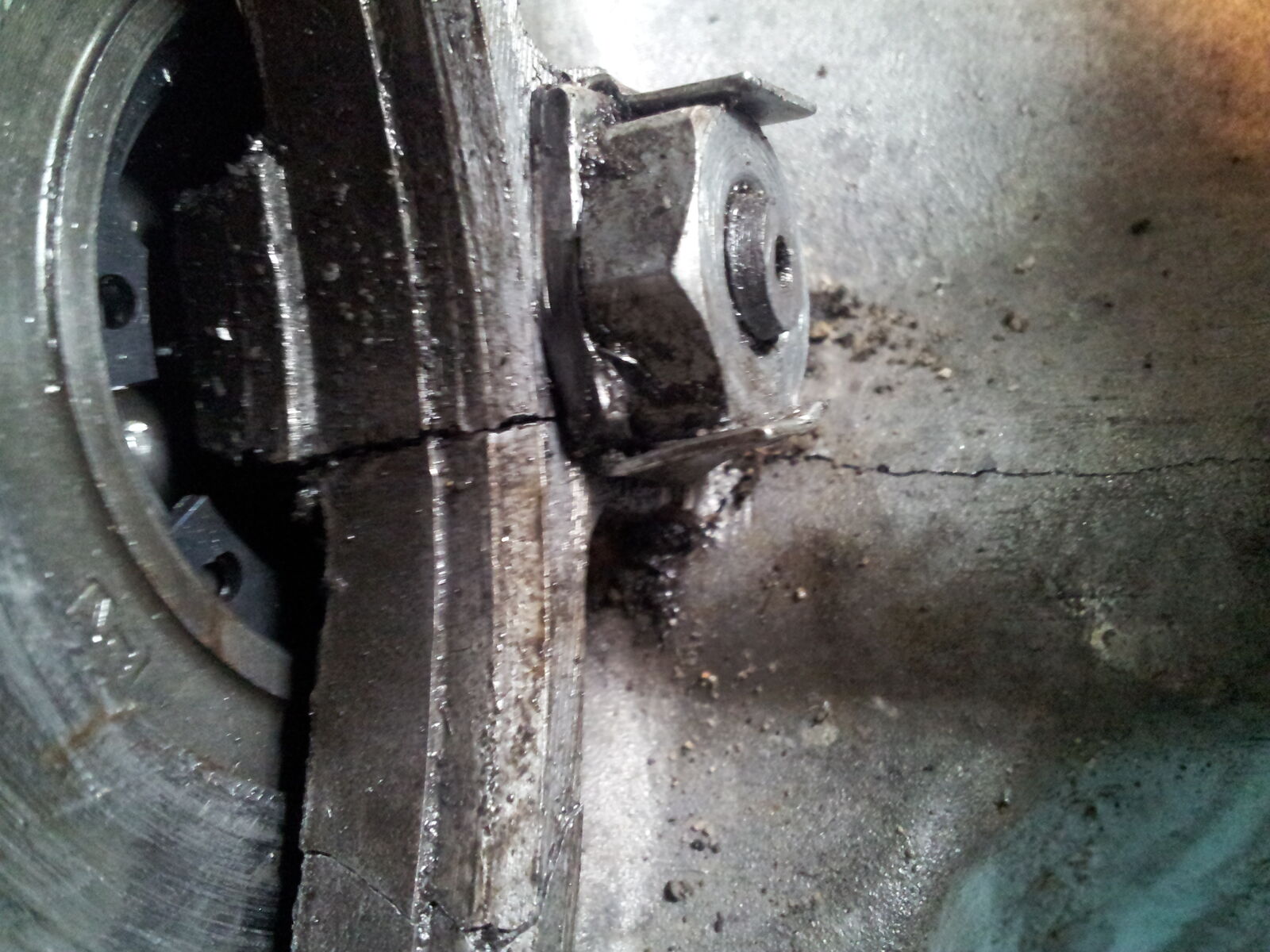

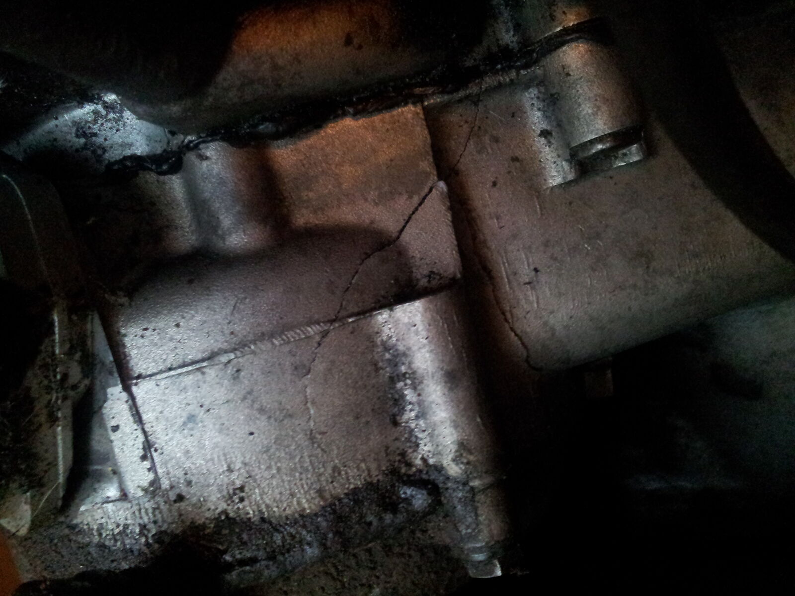

    Ich habe mir vor zwei wochen eine Vespa PX200 gekauft (bin absoluter Vespa-neuling) und das glück das ich nun den Motorblock kaputt habe. Von der Kupplung hat sich der "Sprengring" gelöst, ist ins Getriebe und hat dadurch das Gehäuse auf der Radseite an zwei stellen recht große Risse verpasst. Nun bin ich auf der suche nach einem neuen Motorblock, finde aber nur die mit aufnahme für den E-Starter. Passen meine Motorteile aus dem Block ohne e-Starter aufnahme in den mit aufnahme? Oder weis einer wo ich einen Motorblock ohne aufnahme auftreiben könnte?
    Danke schonmal im vorraus :D

    das motorgehäuse kannst du verwenden. es gibt allerdings ein paar sachen zu vermessen, damit du die richtigen simmerringe besorgen kannst.
    ist der jetzige ein lusso oder px alt motor? lusso=getrenntschmierung mit ölpumpe und so... alt halt ohne ;)
    ich persönlich würde eher schauen, ob ich ein gehäuse ohne elestart bekommen kann. - habe ich grade hinter mir und hab mein altes gehäuse (das elestartgehäuse) zu verkaufen. ist allerdings bös getuned das teil ...

    Schnickschnack. Das Elestart Gehäuse kann man auf jeden Fall nehmen. Ne getrenntschmierung stillzulegen ist kein Thema und ansonsten muss eben das Loch für den Anlassermotor verschlossen werden.
    Brauchst Du ein 200ter Gehäuse, oder kleiner?
    Bei kleiner kann man gut das LML Gehäuse nehmen.

    der unterschied liegt doch nicht nur am gehäuse und dem vorhandenen loch für den elestart.
    lüfterradabdeckung muss auch neu... ausserdem muss der sitz der kickstarterfeder nachgearbeitet werden - mal ganz zu schweigen von der gussqualität.
    ich sags mal kurz und knapp. mit einem gebrauchten, guten gehäuse, in der bauart wie du es jetzt hast, ist definitiv stressfreier!
