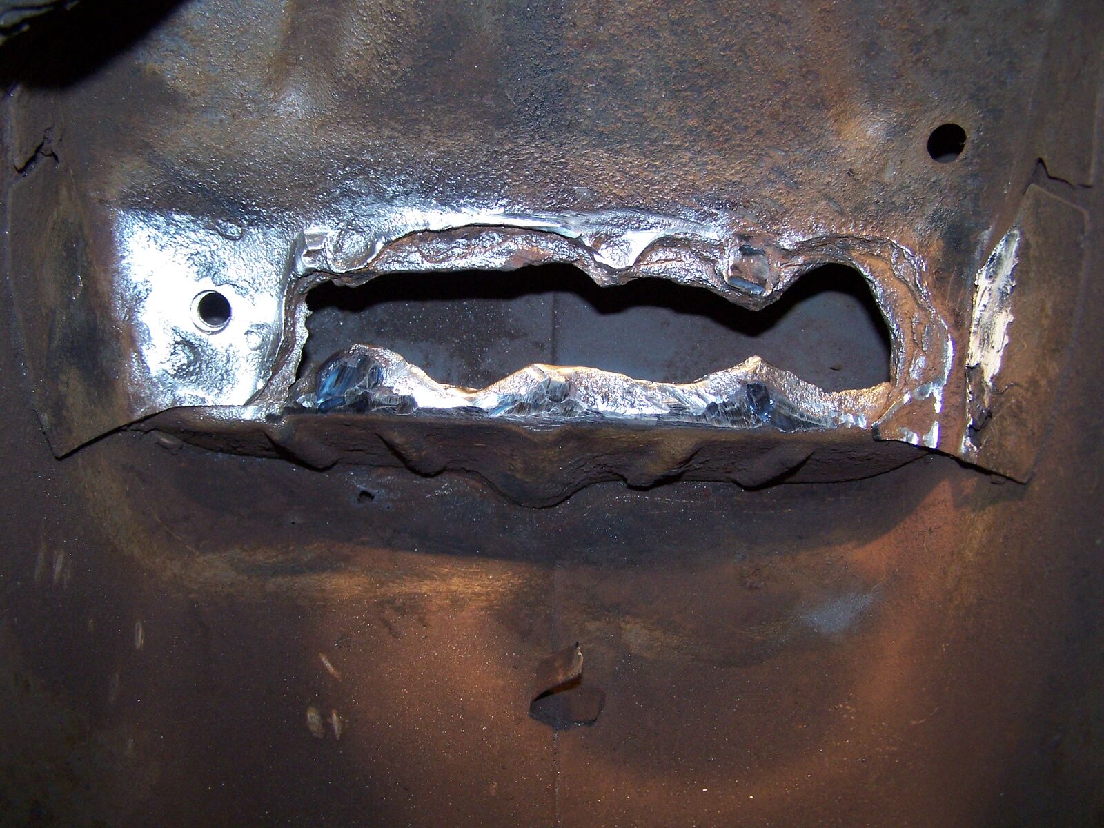

    bin gerade dabei nach der Motorrevision mich an den Rahmen meiner alten Dame (PX80/Baujahr 1981) zu machen :D .
    Dabei habe ich festgestellt, dass nach dem Entfernen des Rostes nicht mehr viel blieb 8| . Abgebildet ist der innere, hintere Radkasten bei der Stoßdämpferaufnahme.
    Ich möchte diesen Bereich mit einem Blech verschweissen (Punkte schweißen, den Rest verzinnen--> dadurch weniger Verzug!) und so die Lücke schließen bzw. dafür sorgen, dass mir der Stoßdämpfer nicht durch die Sitzbank rauscht. Dachte an ein geknicktes Blech über das Loch; in dem Blech wäre dann noch ein Loch für die Stoßdämpferaufnahme. Welche Blechstärke würdet ihr verwenden? 2mm Blech? ?(?(
    Andere Möglichkeit, wäre dieses Stützblech herauszutrennen und durch ein neues ersetzen; habe aber leider keine Reparaturbleche für diesen Bereich gefunden.

    Optimalerweise würd ich ne Stoßdämpferaufnahme aus nem anderen / Schrottrahmen nehmen und die dort entsprechend einschweißen.
    Wegen Verzug würde ich mir weniger Sorgen machen. Ist halt ein wenig frickelig an der Stelle vernünftig hinzukommen.
    Lohnen wird's sich auf jeden Fall.

    Ich würde mir eher Gedanken darüber machen, wie der auf dem Bild vorhandene Gammel wegkommt. Sonst nützt dir das schönste drüber gebratene und verzinnte Blech genau gar nichts. Drahtbürstenbehandlung ist da wenig zielführend.

    Hallo Diabolo,
    danke für die schnelle Antwort; habe leider nicht die Möglichkeit an eine alte PX80 zu kommen, bei der ich einfach so mal ein Teil rausschneide. 8|
    Sollte jemand im Forum dieses Teil übrig haben bitte bei mir melden. :love::love::love::love::love::love::love::love:
    Welche Blechdicke soll ich verwenden? Hab noch Karosserieblech von meinem VW T4 (Fenstereinbau) übrig (ca.1,5mm)

    Hallo pkracer,
    von welchem Gammel sprichst du? :?:

    Das rotbraune Zeug, das sich offensichtlich auch schon zwischen den überlappenden Blechen breit gemacht hat. Dem ist nicht mit einfach darüber geschweißtem Blech beizukommen, weil es darunter fröhlich weiterrostet. So gesehen ist dein Vorhaben da nur Kosmetik, aber keine Dauerlösung.

    Halo pkracer,
    bevor geschweisst wird, wird der Rost komplett entfernt. Bin leider nur noch nicht weiter gekommen als wie auf dem Bild zu sehen ist.
    Hat jemand vielleicht einen alten Rahmen PX80 (VX8T1) aus dem er mir das Aufnahmeblech für den Stoßdämpfer heraustrennen kann (sollte halt in ein Paket passen!). 2-)2-)2-)2-)
