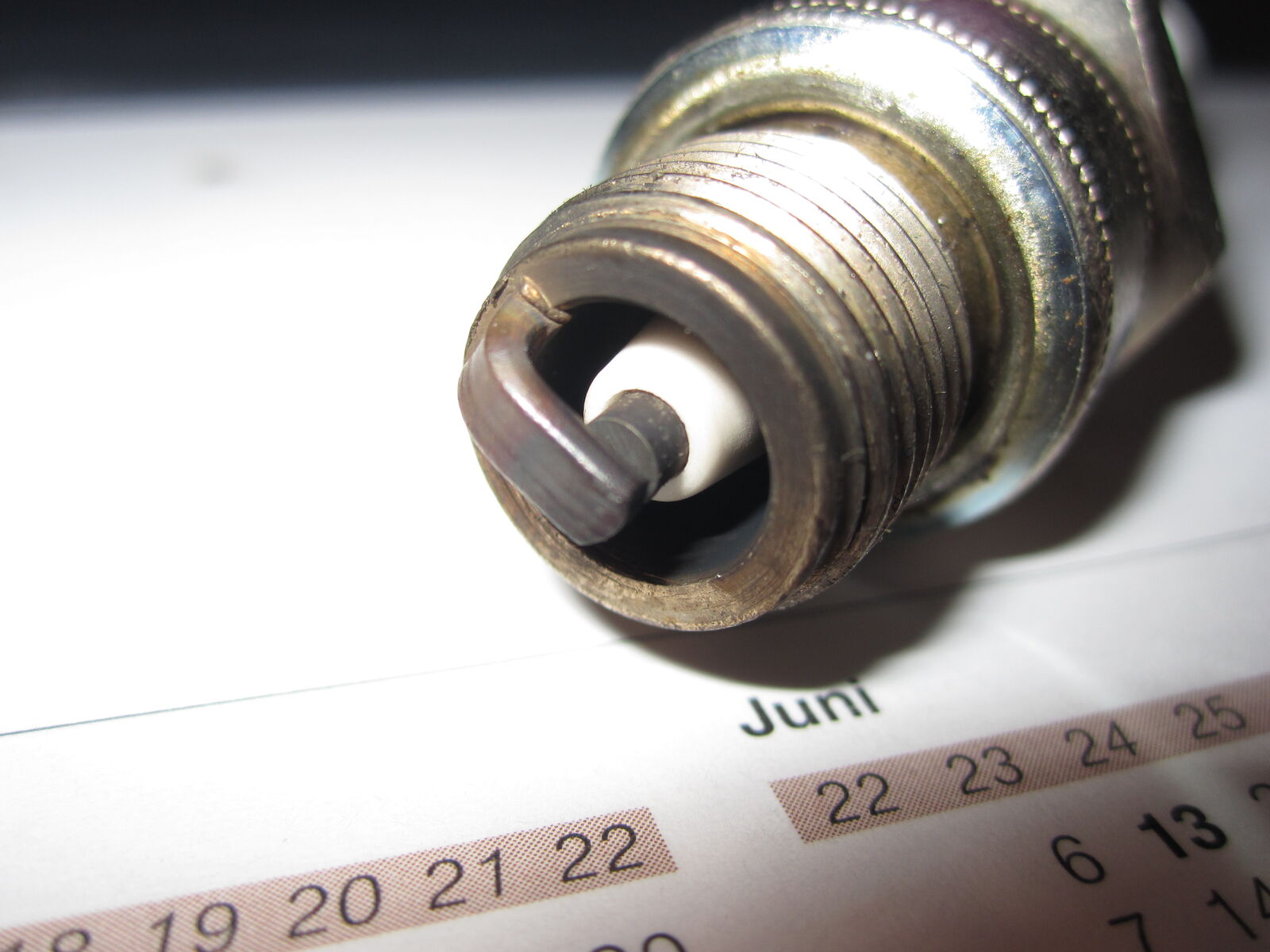

    seit heute springt meine 50 Spezial mit 75er DR nicht mehr an. Motor ist erst vor vier Wochen auf 75 ccm umgebaut worden. Zündkerze hab ich bis heute die W5AC ohne Probleme gefahren. Sie sprang jedes mal gleich beim ersten Ankicken an.
    Heute wieder ankicken wollen, sie lief zwei Sekunden und danach keine Chance mehr sie an zu bekommen. Zündkerze war dann auch recht nass. Zündfunken nur noch recht schwach.
    Jetzt hab ich hier von meiner Ciao noch eine W7A Zündkerze rumliegen. Die mal probehalber in die Vespa rein und siehe da, sie sprang sofort an und lief auch ohne Probleme. 5 km damit gefahren und Zündkerze ist trocken, jedoch nicht Rehbraun. Eigentlich gar nicht "dreckig". Schaut aus wie neu.
    Jetzt hab ich schon des öfteren gelesen dass die W7A zu heiß für den 75er ist. Würde auch lieber wieder die W5AC fahren. An was kann es denn liegen dass die nicht mehr will? Zündkerze kaputt?! Ist aber eine neue gewesen.
    Sonnigen Gruß aus dem schönen Oberfranken 8)
  • Auch eine Kerze macht mal die Grätsche, mal schneller, mal langsamer. Also eine neues Bosch W5 reinmachen oder die B7 von NGK. Da ich in der Vergangenheit häufig Ärger mit den Kerzen von Bosch hatte, nehme ich nur noch die von NGK.

  • Ich hab mir eine neue B7 von NGK geholt, und siehe da, sie läuft wieder wie eine eins. Anscheinend hat die andere echt ne Macke gehabt.
    Kauf dir eine neue und sie müsste wieder laufen.
