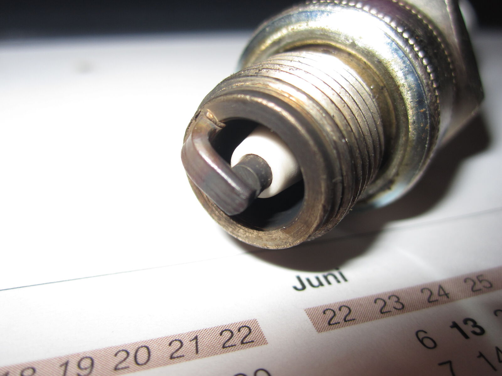

    Habe heute auch zum ersten Mal ne Bosch W4AC in meinen 75ccm von D.R. eingebaut.
    Nach ca. 3 km hat die Vespa heftig an Leistung verloren; kam überhaupt nicht mehr auf Drehzahl.
    Habe heute ebenfalls zum Test eine 76 Düse eingebaut.
    Kann die Kerze auch kaputt gehen, wenn eine zu große Düse verbaut ist?

    • October 24, 2012 at 10:05
    Nöö. Die rußt dann höchstens etwas zu.
