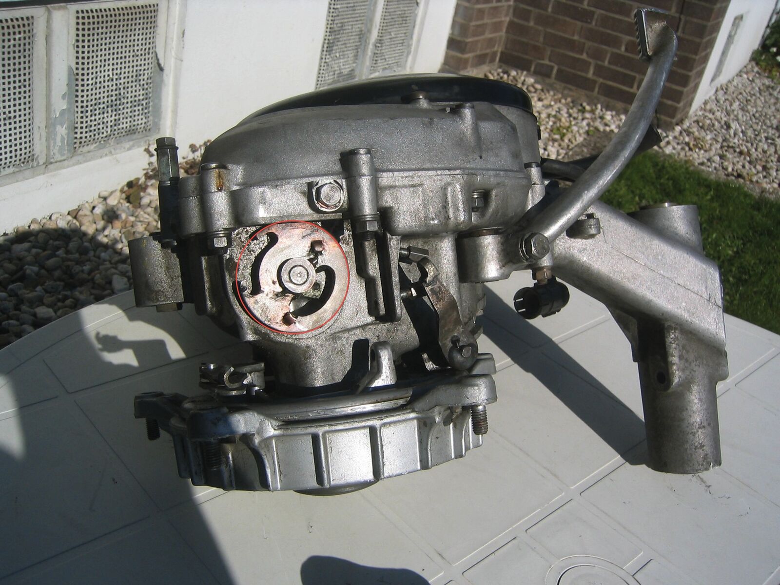

Vespa Pk 50 XL verliert Öl ich weiß aber nicht was des ist
Da ist wohl der O-Ring der Schaltwelle undicht.
Um den zu erneuern muß der Motor gespalten werden, wie das genau geht hat der tee hier sehr schön in einem youtube video festgehalten.gruß

DAs mit der buchse ist ja ne feine sache.die brauchste aber nur wenn der motor An der buchse total ausgenudelt ist.
Hatte das selbe problem gehabt. Bei mir war nur der o ring total porös.

ich hatte es mit Übermaß-O-Ringen an der Schaltwelle versucht. Die gibt es in 3 Übermaßen. Allerdings war die Führung im Gehäuse schon so ausgenudelt, dass die Übermaß-O-Ringe nix mehr gebracht haben. Deshalb habe ich dann die zugegebenermaßen eher aufwändige Buchsen-Lösung gemacht, wie ich dann auf auch beschrieben habe. Aber die Führung im Gehäuse sah bei mir schon optisch irgendwie oval aus .
