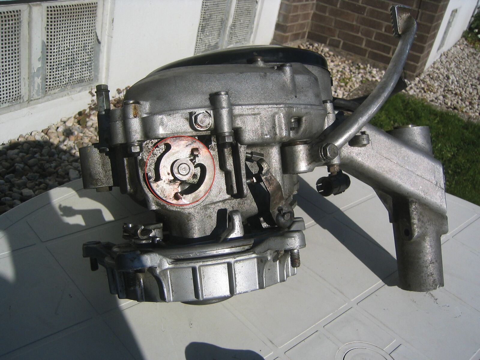

    Das Getriebeöl tritt bei dem Kreis aus!!!!
    Aber was ist das Teil überhaupt und wie kann ich des reparieren damit da kein Getriebeöl rausläuft.

    Da ist wohl der O-Ring der Schaltwelle undicht.
    Um den zu erneuern muß der Motor gespalten werden, wie das genau geht hat der tee hier sehr schön in einem youtube video festgehalten.

    DAs mit der buchse ist ja ne feine sache.die brauchste aber nur wenn der motor An der buchse total ausgenudelt ist.
    Hatte das selbe problem gehabt. Bei mir war nur der o ring total porös.
    Wenn die den motor eh auseinander hast kannst gleich ne komplette motorrevision mit machen.
    Komplette überholsets findest du unter dienstleistungen.
    Gruß Creutzfeld

    ich hatte es mit Übermaß-O-Ringen an der Schaltwelle versucht. Die gibt es in 3 Übermaßen. Allerdings war die Führung im Gehäuse schon so ausgenudelt, dass die Übermaß-O-Ringe nix mehr gebracht haben. Deshalb habe ich dann die zugegebenermaßen eher aufwändige Buchsen-Lösung gemacht, wie ich dann auf auch beschrieben habe. Aber die Führung im Gehäuse sah bei mir schon optisch irgendwie oval aus ?( .
